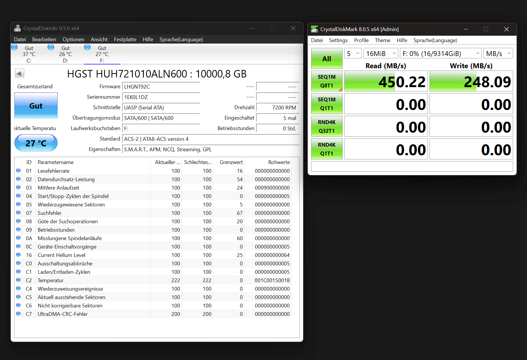

hab mir auf eBay diese HDD WD 10TB DC HC510, als Reklamation-Austausch gekauft. 2x Eingeschaltet, 0 Betriebsstunden.
Die Dokumentationen von Western Digital UK hat der Verkäufer mitgeschickt.
Die Festplatte läuft nur in der Docking-Station, am PC wird die HDD nicht erkannt.
Sie macht laufend Geräusche bis hin zum Klackern.
Was ist von dieser HDD zu halten und warum wird die direkt am PC nicht erkannt?

Interessant. Da es sich wohl um eine HGST handelt, müsste die eingetliche Hardware schon mal mindestens 7 Jahre alt sein (HGST wurde 2018 eingestellt). Was genau aber bei einer Rezertifizierung passiert (ich glaube kaum, dass hier Interna erneuert werden) ist unbekannt, was sagt deine Dokumentation? Daher solltest du die Festplatte erstmal reklamieren beim Verkäufer.
laufende Geräusche und klackern müssen erstmal nicht schlechtes sein - eine Enterprise HDD ist stehts bestrebt sich für die maximale Leistung zu kalibrieren. Erkannt werden sollte sie aber.
Im Zweifel erstmal reklamieren.
@KompiFreak das könnte natürlich daraufhin deuten, dass es sich um eine aus einem Gehäuse ausgebaute Festplatte handelt. Damit ist alles möglich. Es kann sich um diese Festplatte handeln, es kann aber auch sein, dass ihr Features fehlen, welche nicht für den Betrieb in einem externen Gehäuse einzeln relevant sind.
daher auf jeden Fall reklamieren, wenn dies vorher nicht bekannt war.
Wieso? WD hat doch einige HGST Modelle wie die Ultrastar in sein Programm übernommen und die hat ja auch schon ein WD Label und kein HGST Label mehr.
Wie der Name Rezertifizierung schon sagt, werden sie neu zertifiziert, also einer neuen Qualitätskontrolle unterzogen um zu schauen ob sie korrekt funktionieren. Viel mehr als eben ein ausgiebiger Test, das Zurücksetzen der S.M.A.R.T. Werte und ggf. eben ein neuer Aufkleber oder das Einlasern des Hinweises Recertified kann auch wirtschaftlich kaum gemacht werden, schon gar nicht bei Platten mit Heliumfüllung. Man sollte nicht vergessen wie aufwendig und damit teuer es ist HDDs zu öffnen um da was zu reparieren, was eigentlich nur Datenretter machen, dann wird es aber gerne vierstellig und ist nur eine Notreparatur um die Daten zu retten.
Wichtiger als die Frage was gemacht wurde, ist die Frage wer es gemacht hat. Die Hersteller sollten schon strenge Kriterien für das Alter und den Zustand der Platten haben die sie als Recertified wieder in Umlauf bringen, als eben eben die Verbrecher die gebrauchte HDDs mit zurückgesetzten S.M.A.R.T. Werten als Neuware in Umlauf bringen.

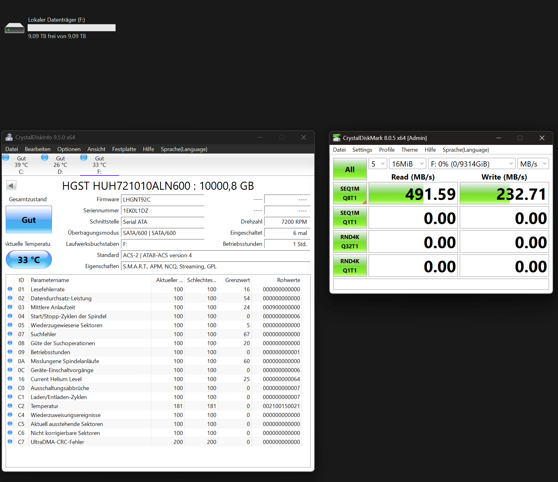

@KompiFreak
Tatsächlich funktioniert der Trick mit dem Abkleben der zwei Power-Pins.
Jetzt wird die HDD auch direkt am Mainboard erkannt und läuft.

Screenshot direkt am Mainboard
