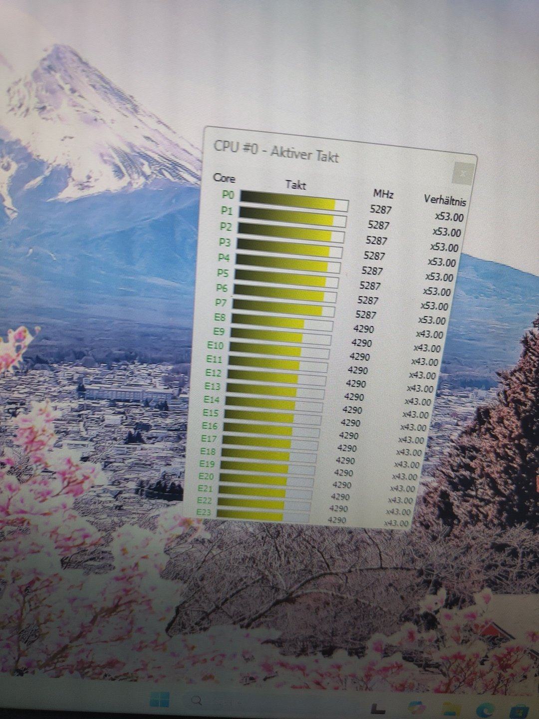

Meine CPU taktet nicht höher als 5,7 GHz und erreicht weder die 6 GHz noch einen höheren Wert als 5,7 GHz.

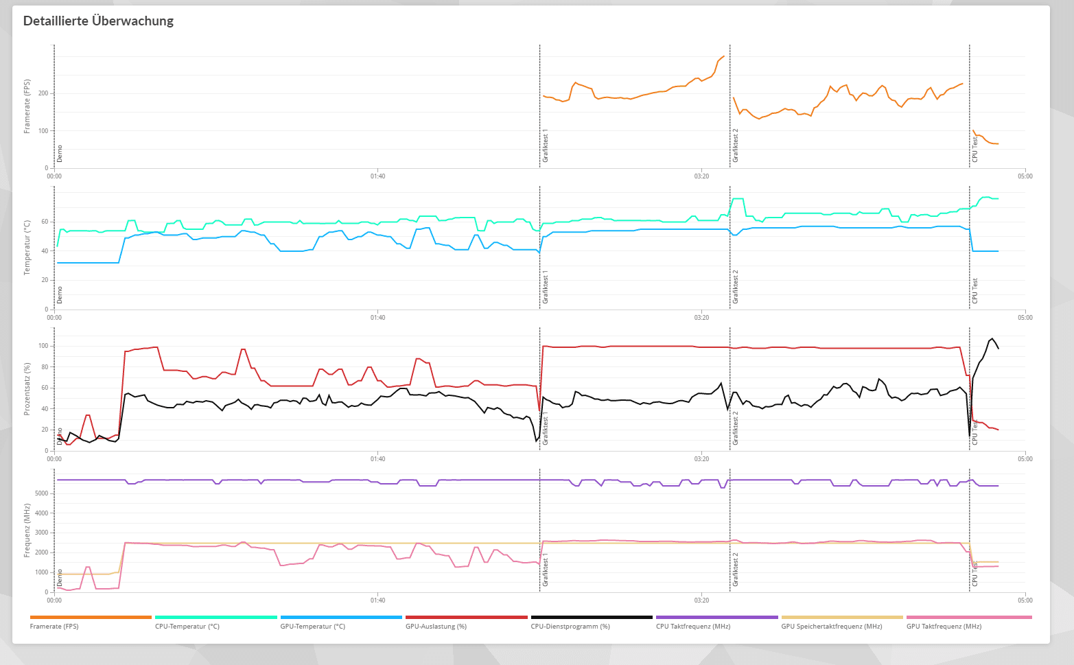

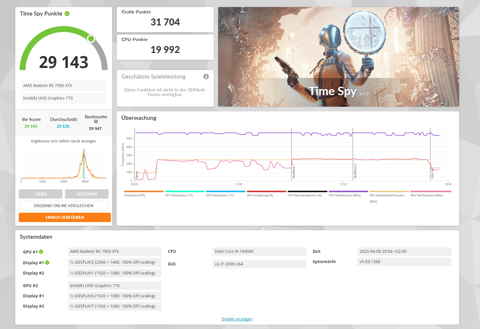

Wenn ich spiele oder einen Benchmark wie 3DMark laufen lasse – selbst bei mäßiger Auslastung – bleibt der Takt der CPU nicht stabil bei 5,7 GHz, sondern schwankt, wie auf dem Bild zu erkennen ist. Zudem liefert 3DMark sehr schlechte Werte.
Unter Volllast taktet die CPU – wie auf den Bildern zu sehen – nur noch mit 5,1 GHz.

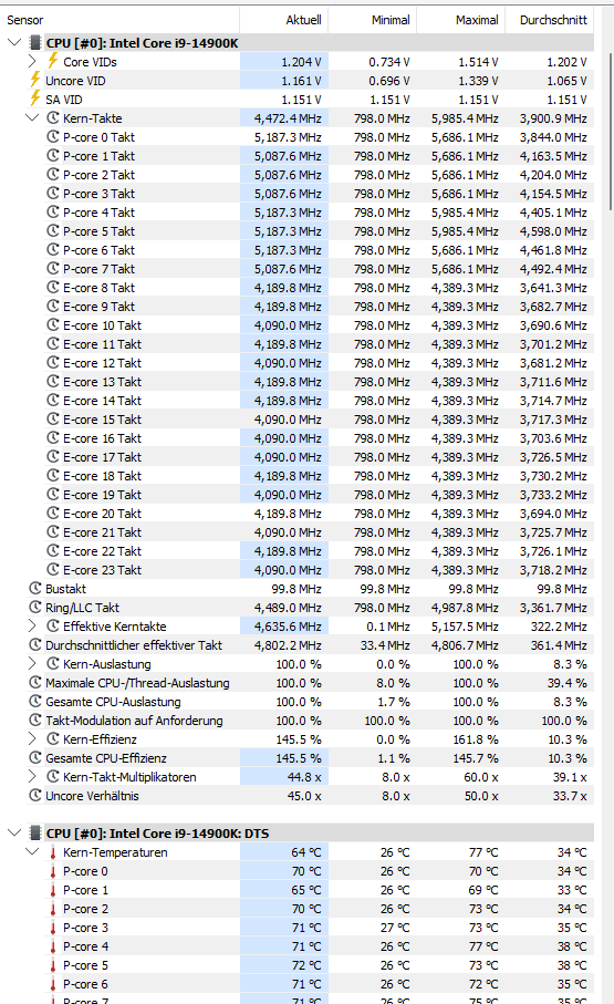

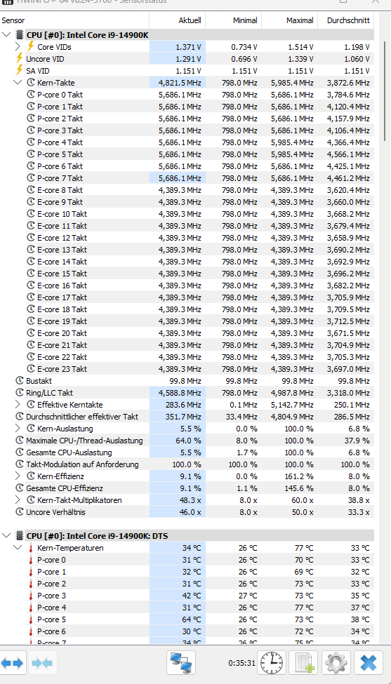

Mach mal ein HWInfo screenshot in der die folgende Zeile zu sehen ist, während CB23 läuft:
"Aktuell "Minimal" "Maximal"
Die 5,7 sind ja normal. Wenn du die 6,0 auf einem Kern sehen willst, dann könntest du SuperPI oder den cpu-z singlecore benchmark laufen lassen. Ich meine so konnte man das zumindest mal sehen.
Auch seh ich da core Vid maximal 1.51v, läuft da so ein intel failsafe preset? Das ist recht viel! Load scheint er dann aber anständig zu droopen :>
Danke Für die schnelle Antwort.

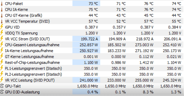

Wie gewünscht der Screenshot.
ich habe im Bios nur PL1 und PL2 auf 350 watt gestellt und Intel Turbo boost aktiviert.

ok, hatte drauf getippt das viell. auf 125W oder so limitiert ist. da er die 350W ja bei weitem nicht ausreizt, isses das wohl nicht.
kenne mich mit msi bios nicht gut aus leider, eine idee wäre noch ein aktives avx offset. wobei die p cores dann eigentlich den selben takt haben sollten und nicht 5,1 und 5,2.

Mir ist noch was aufgefallen auf deinem Cinebench Screen.
Dort wird bei VR VCC Strom in Ampere ~ 219 Ampere angezeigt. Das ist zu wenig für einen 14900K. Wenn ich das noch richtig in Erinnerung habe lag der Wert bei über 300 Ampere und beim 14900KS sogar bei über 400 Ampere.

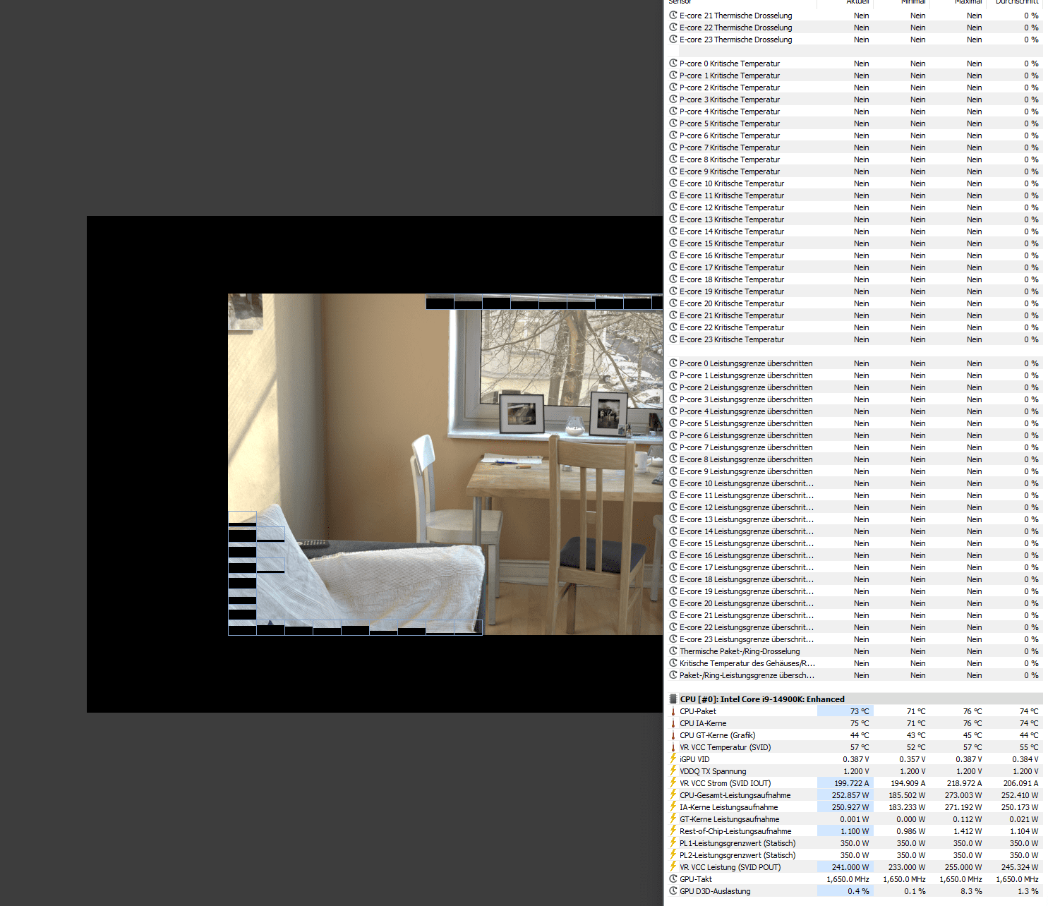

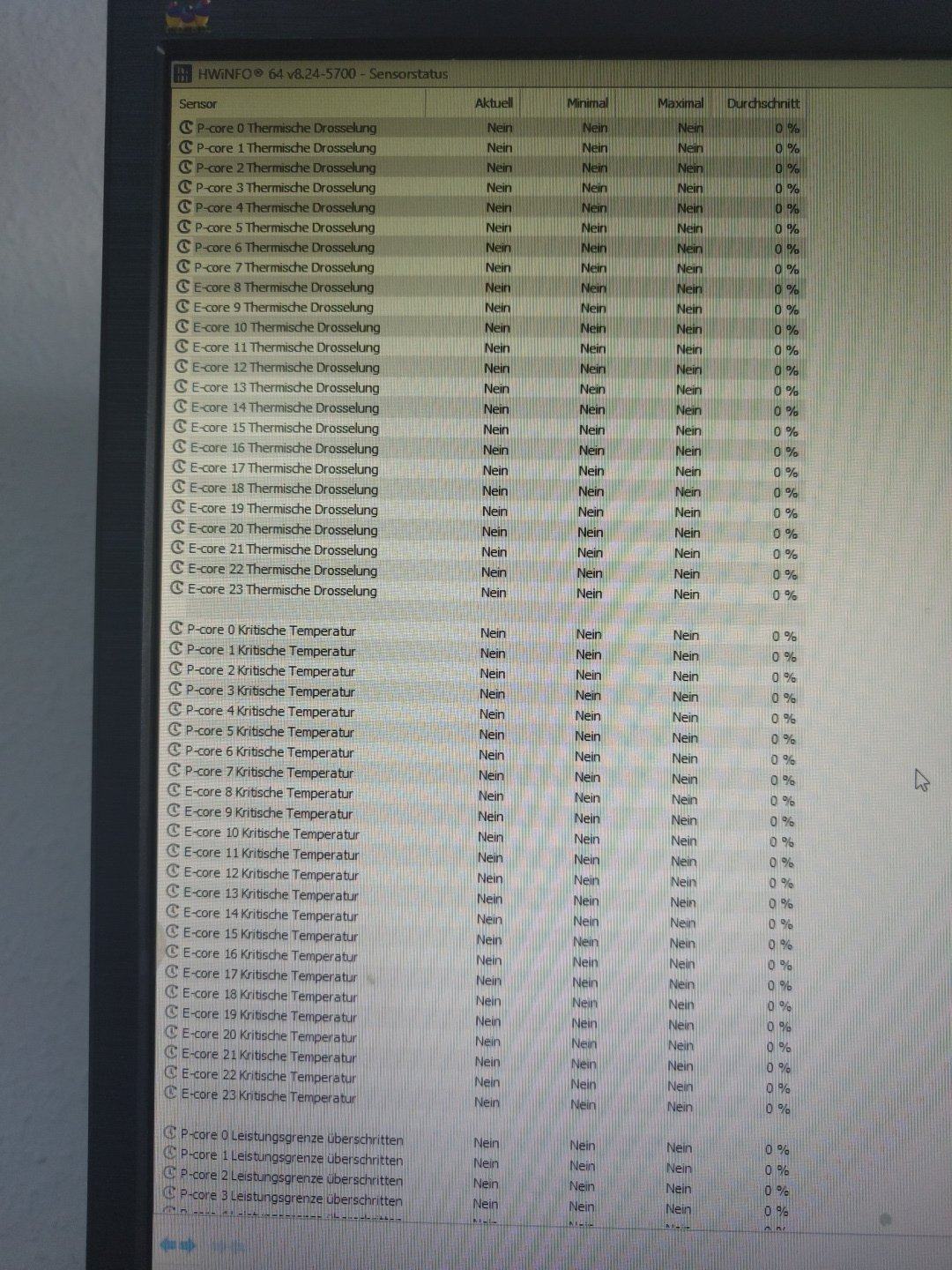

Du siehst im HwInfo was gerade begrenzt. Leider sieht man das auf deinen Screenshots nicht. 200A Strom ist viel zu wenig. Ist da eine Begrenzung?
Performance=307A
Extreme=407A
In HwInfo war bei Volllast weder eine thermische noch durch das Powerlimit Begrenzung zu sehen.
Ich werde bei dem Intel Standard Profil heute Abend Manuell 407 A einstellen und schauen was die CPU macht.

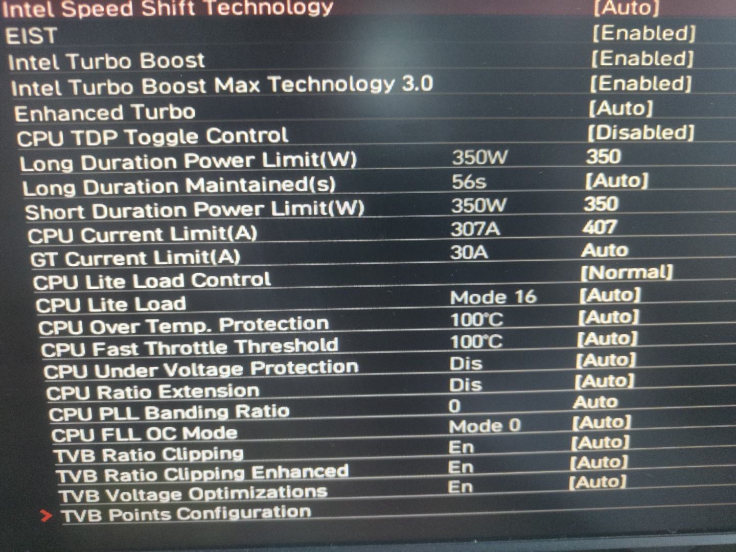

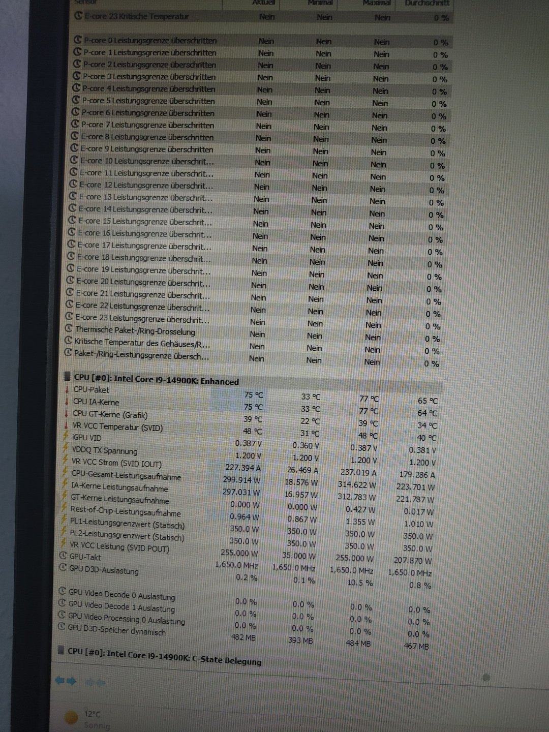

Habe es jetzt wie in den Anhängen zu sehen eingestellt. Aber irgendwas scheint ihn immer noch daran zu hindern seine volle Leistung zu entfalten. Oder liege ich falsch?

Geht bei enchanced turbo nur Auto und off?
Enable und los
Dann kannste theoretisch noch die long duration maintained auf 9999 stellen.
Dir sollte aber klar sein dass der dann sehr warm wird, schneller degradiert und auch instabil werden kann.
Du hast dann alle Handbremsen entfernt, dann kann man noch einen negativ offset einstellen bei der Spannung und dann musste gucken wie der läuft.
Nice jetzt erreicht er auch auf 2 Kerne die 6 GHz.
Jetzt stellt sich nur noch mir die Frage was unter Volllast limitiert.
Oder ist es normal das die CPU nur auf 5,2 GHz läuft unter Volllast?
Liegt an der 307 Ampere wenn du mehr Takt sehen willst unter volllast sind 400+ Ampere notwendig.
Mein 14900K hat unter Extrem Profil die 400 A drin. Komme so auf 5,4-5,5 GHz bei Last.
