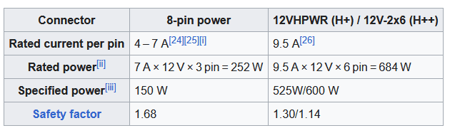

Einfach mal den Safety Factor maximal reduzieren, die Pins kleiner machen (entspricht den Widerstand vergrößern) und denken, dass ist das Bessere ist schon fraglich...

Klar ist, jeder Pin eines Steckers und jede Leitung eines Kabels hat seine eigene Toleranz. Je nachdem wie dann der Eingang auf der Karte realisiert wurde, kann es zur Überlast einer Leitung führen. Siehe das Bild oben zum Safety Factor. Der wurde bewusst von nVidia nach unten gedreht um einen Stecker für die 600W Leistung zu haben. 1.14 ist nicht viel als margin, wenn Übersprecher bis 20% erlaubt sind, ist der Sicherheitsbereich weg bzw unterdimensioniert. (In der Mechanik ist der Safety Factor meist in der Höhe von 2,5.).
Die Netzteil-Hersteller können hier zur Pflicht gerufen werden, einfach die Versorgung einzustellen, sobald überlast detektiert wird. Brand verhindert, Bildschirm schwarz. Das ist aber nicht das, was du haben willst, denn du willst ggf ein Bild haben. Das machen sie auch prinzipiell, aber eben nur für das gesamte Kabel. Wir reden hier von den einzelnen Leitungen. Das führt zu mehr Kosten im Netzteil, nur weil ein Hersteller meinte er muss einen Standard auf den Markt bringen und den auf Kante nähen. -> Verantwortung für seine Fehler übernehmen, nenne ich das.
