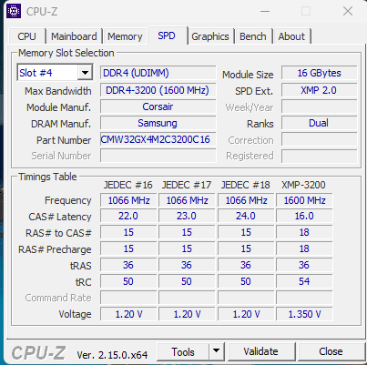

Hallo zusammen,

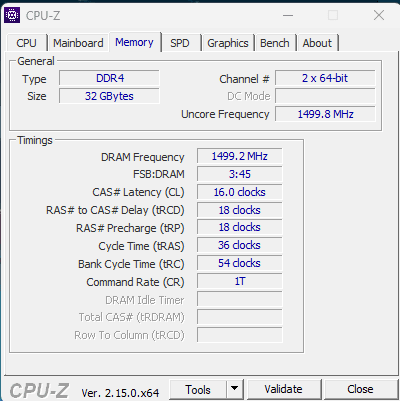

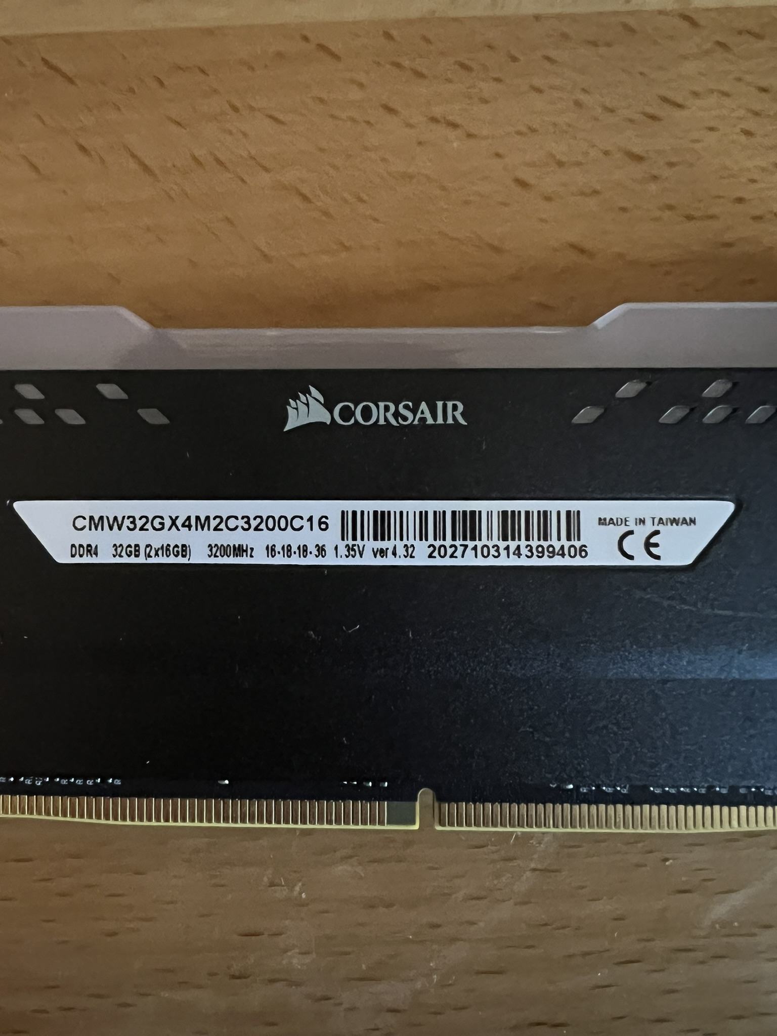

ich bin seit Monaten am verzweifeln bzgl. meines RAM-Takts. Egal was ich mache, er läuft nicht über 3000
Setup:

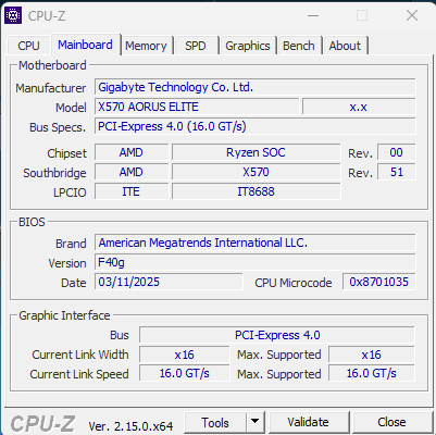

BIOS ist aktuell, habe auch mit nur einem Riegel getestet. Funktioniert nicht
Heute habe ich 2x Gskill Riegel (2x 8 GB) getestet und diese laufen auf 3200 ohne Probleme. Ich verstehe das ganze nicht mehr und brauche Hilfe
Falls ihr noch gewisse Infos braucht gerne Bescheid geben oder unter "My System" hier im Profil nachschauen.
Danke vorab an die Community!
Die zwei 16GB Module sind wohl dual rank, dies ist eine stärkere Belastung für den Speichercontroller in der CPU als single rank.
Bitte nicht dual channel mit dual rank verwechseln!
Du könntest die Volt für die RAM etwas erhöhen, auch die des vSOC anheben.

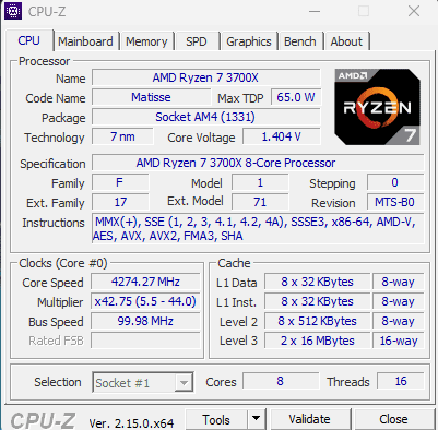

Nur weil ein Riegelpaar mit 3200Mhz auf diesem Board läuft heisst nicht, das auch ein ganz anderes Riegelpaar mit 3200Mhz laufen wird.
Auch nicht, wenn auf dem Paar "3200Mhz" draufsteht.
Es hängt immer von der Kombination aus Board, CPU und Riegeln ab.
Es könnte auch sein, das wenn du deine CPU auf einen 5000er Ryzen upgradest, es dann doch geht... muss aber nicht.

Genau das ist bei einem Kumpel der Fall. Da habe ich einen Ryzen 5 5800x verbaut und der selbe RAM läuft auf 3200
Hab die Spannung für den RAM schon auf 1,380 Volt erhöht ohne erfolg. Er läuft aktuell Stabil auf 3000 Mhz
Hatte nie Zen 2, Google sagt mir aber, dass da offenbar 3000 Mhz mit 1500 Mhz Infinity Fabric der Sweetspot sein dürfte.
Warum man so popelige CPUs auf so teuren Mainboards laufen hat, werd ich eh nie verstehen... :d
Egal, ob das jetzt 3000 oder 3200 sind tut nicht viel.. passt schon.
Hab gestern nochmal mit Timings und allem probiert aber bekomme ihn nicht über 3000Mhz. Ich lass das jetzt so und muss mich zufireden geben. Danke für deine Antwort!
