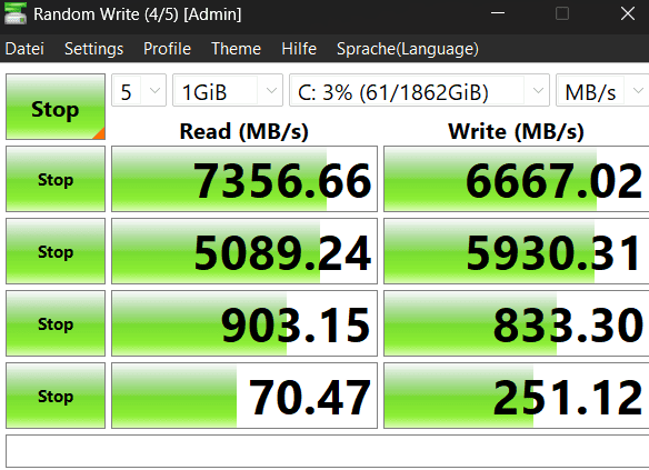

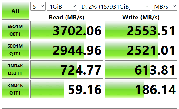

So ich habe mal meinem Speicher getestet:
Zuerst mit CrystalDiskMark
SSD 1:
SSD 2:

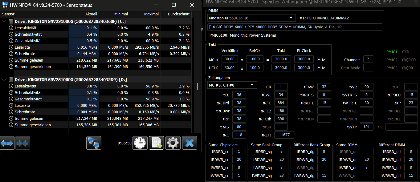

Auslesung wärend SSD 2 gebenchmarkt wurde (Deshalb ist sie etwas wärmer):
HW Info wärend Gaming:
Ich persöhnlich kenne mich aber mit dem Thema nicht aus und deshalb weis ich nicht ob und was hilfreich ist.
Du hast die SSD gebencht, unter einem Speichertest verstehen die meisten einen RAM Test. Dank HMB fallen die Werte auch bei SSDs ohne DRAM Cache gut aus, zumal wenn nur über einen Adressraum von 1GB gebencht wird, da ja ständig auf die gleichen Adressen zugegriffen wird. Damit steht der passende Teil der Mappingtabelle immer im internen SRAM Cache oder eben im HMB.
Es ging darum die Auslastung der SSD zu beobachten, während die Probleme auftreten.
