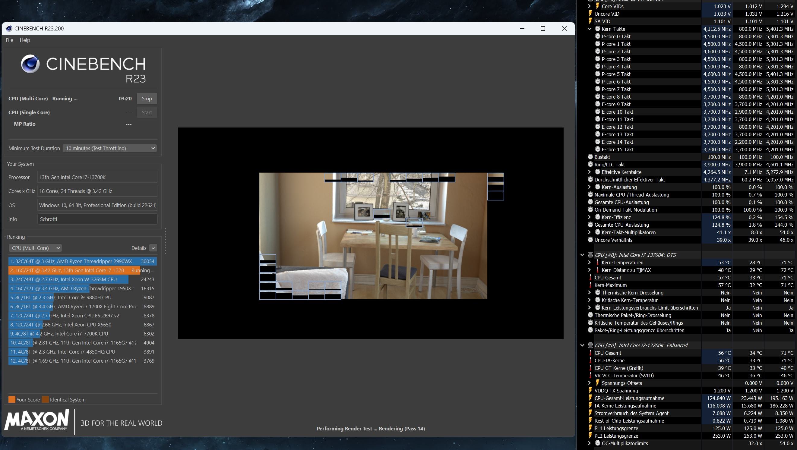

Ich hab bei CB23 glaub 1.345v anliegen, 5,5 GHz Allcore, 260 Watt. Kurz vorm throtteln, Contact Frame kommt heute.

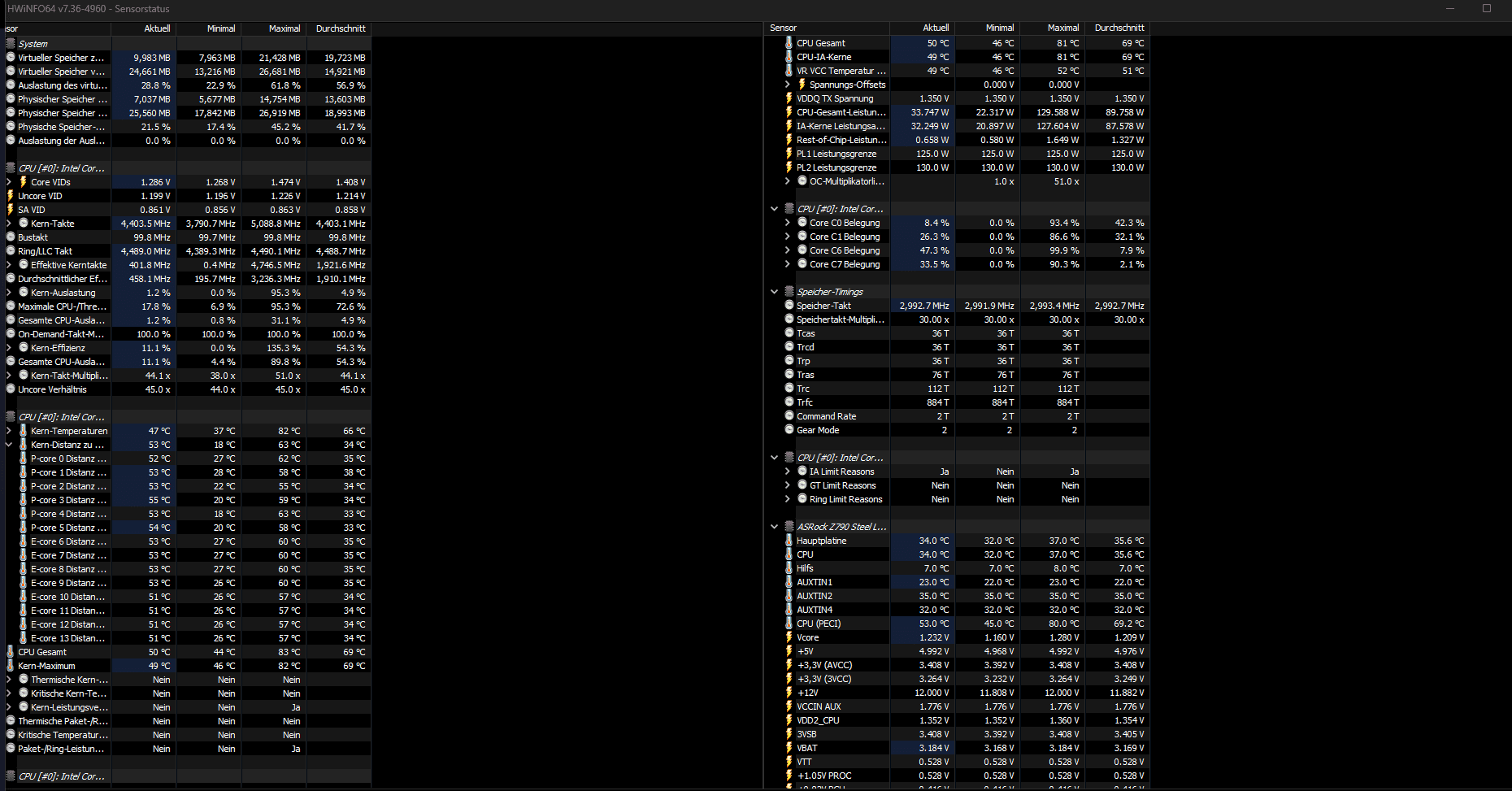

Siehe anhang bei 130W alles normal und erreiche quasi auch die 5.1 GHZ /5.088

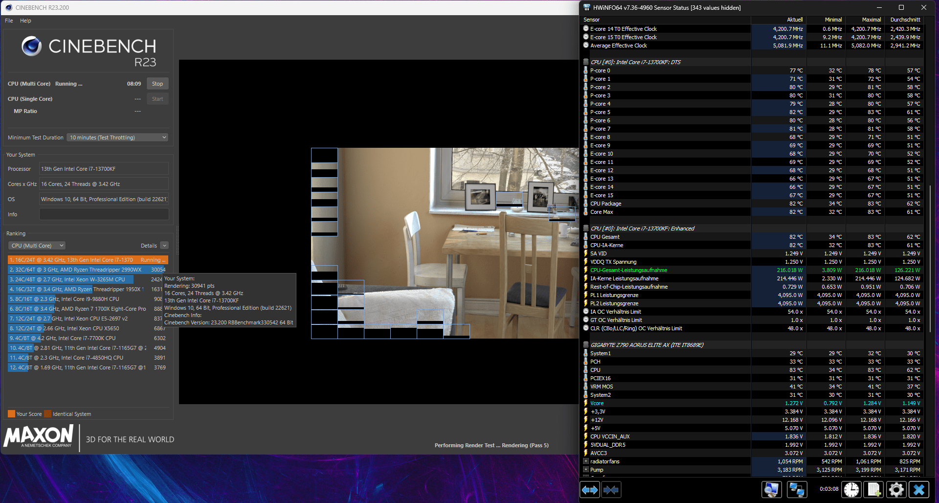

Trotzdem danke für die ganzen Antworten. Bin mir mittlerweile zu 90% sicher das ich eine scheiss CPU erwischt habe. P Core=89 E Core=63 SP=80
Stock liegen 1.379 V an XMP hatte keinen Einfluss auf die Temperaturen.

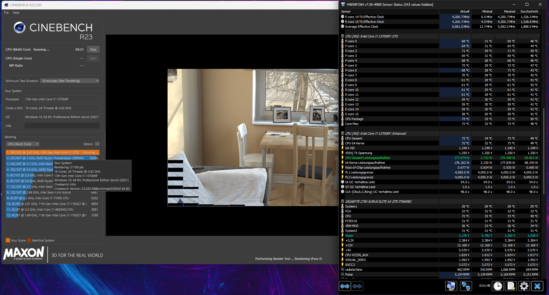

-100mV VRM Core Voltage = 70°C CPU Temp allerdings schmiert Cinebench dann nach ca 30-40 Sekunden ab.
Habe dann erstmal -30mV ausprobiert hatte heute morgen nicht soviel Zeit, die Temperaturen gehen jetzt nur noch richtung 90°C
