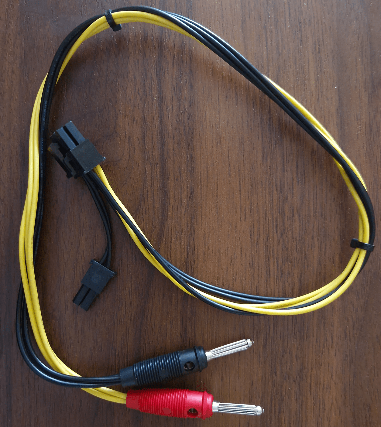

@Bob_Busfahrer Ich habe zuvor 7 Jahre lang ausschließlich Mini-ITX-Systeme gebaut. Nachdem ich wegen eines schlechten Lüfters einmal "alles wieder auseinander nehmen musste" ist bei mir kein Lüfter ohne vorherigen Freilufttest mehr verbaut worden, so gehe ich auch jetzt noch vor. Ich musste mir dafür extra einen Adapter für die 6-Pin PCIe 12 V Stromversorgung des iCUE LINK Hubs basteln:
