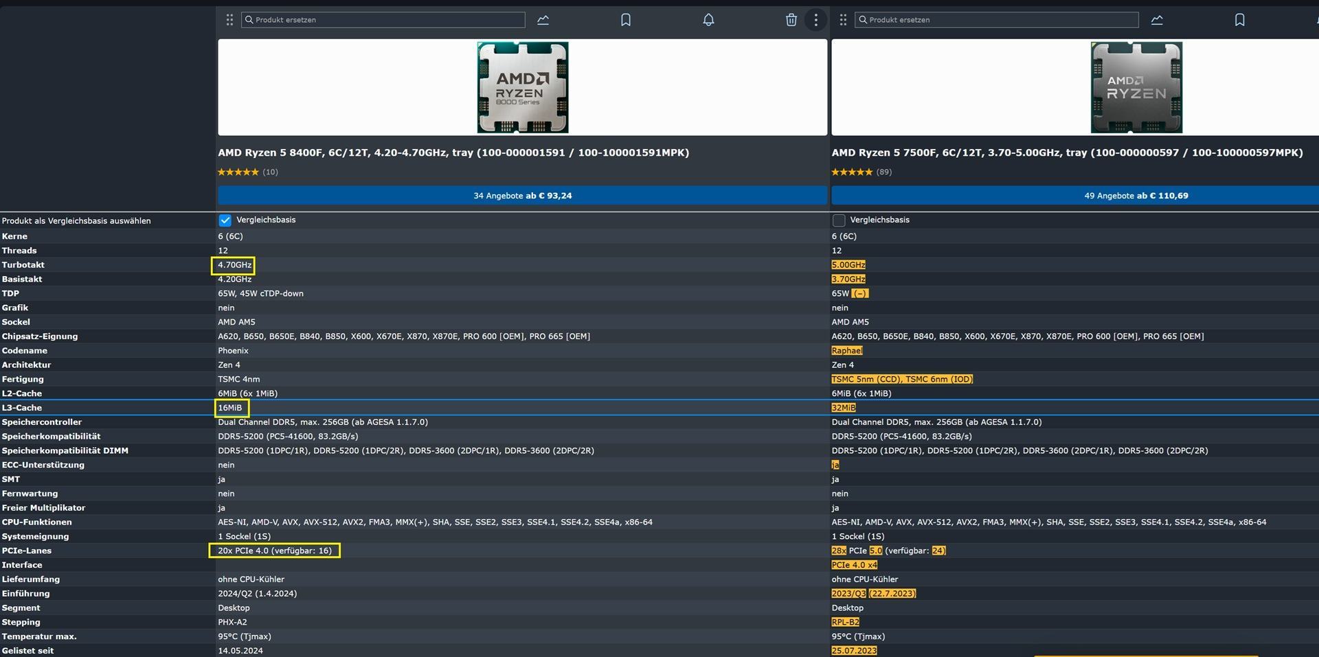

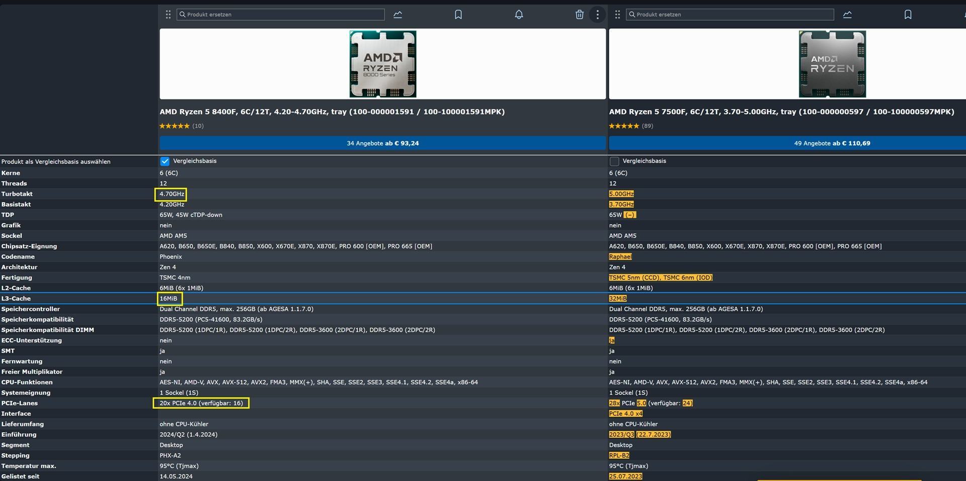

Die Ryzen 5 7500F ist günstig ab 111,51 Euro im Moment, hat keine Einschränkungen bei den Lanes (24 verfügbar) bei PCIe 5.0 oder beim L3 Cache (32MB), die Ryzen 5 8400F CPU hat z.B. nur 16 verfügbare Lanes, PCIe 4.0 und 16 MB L3 Cache.
7500F & 8400F im Vergleich bei geizhals.de:
Ich werde jetzt wohl mal versuchen eine andere CPU aufzutreiben und schauen ob es an dieser liegt.
Günstigen AM5 kaufen, testen, innerhalb von 14 Tagen wieder zurückschicken.
Alternativ kann in deinem Bekanntenkreis kurz mal jemand eine AM5 CPU entbehren.
Sollte der 9800X3D tatsächlich defekt sein, brauchst du dann halt für den Übergang (während der RMA) eine CPU.
Im besten Fall tauscht der Händler im Rahmen der Gesetzlichen Gewährleistung die CPU direkt aus.
Im schlechtesten Fall musst du die CPU zum Händler schicken, der sie dann eh zu AMD weiterleitet oder du schickst sie selbst direkt zu AMD (Garantie).
Danke, ich habe mir jetzt einmal den 7500F bestellt. Mal sehen ob es mit dieser CPU dann funktioniert oder es doch an etwas anderem liegt.
