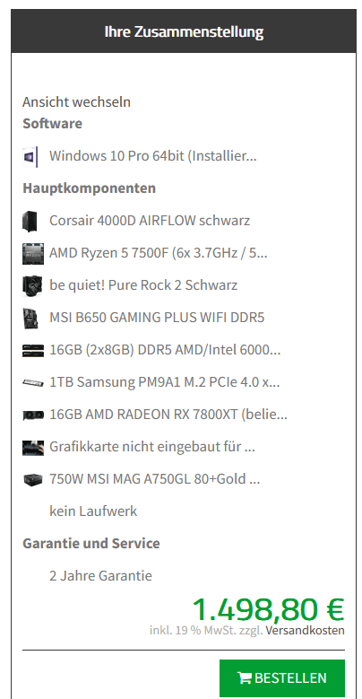

Hab einem Freund ausgeredet einen komplett PC zu kaufen, weil bei dem Angebot keine Angaben zum Mainboard, Netzteil und SSD gemacht wurden.
Jetzt soll ich ihm einen zusammenstellen und brauche deshalb eure Hilfe.
Er will sich einen LG 32" WQHD 144hz Monitor holen und das Budget für den Rechner ist 1500€
Der Plan ist, den PC selbst bauen und aus dem Budget möglichst viel Leistung rauszuholen. Kein Overklocking. Optik spielt keine Rolle. Stromverbrauch sollte nicht unnötig hoch sein. Ob Intel oder AMD spielt keine Rolle.

Konkurenzkarte zur 7800xt wär die Nvidia GeForce RTX 4070 FE oder?
@2k5lexi
Wie läuft das bei Dubaro? Kriegt man den pc direkt zusammengebaut?
Windows brauch ich keins da hole ich immer nen OEM Key.
bis auf die gpu eventuell
Ok, danke schonmal, werde heute nochmal mit meinem Kumpe abklären ob Dubaro oder selbst bauen.

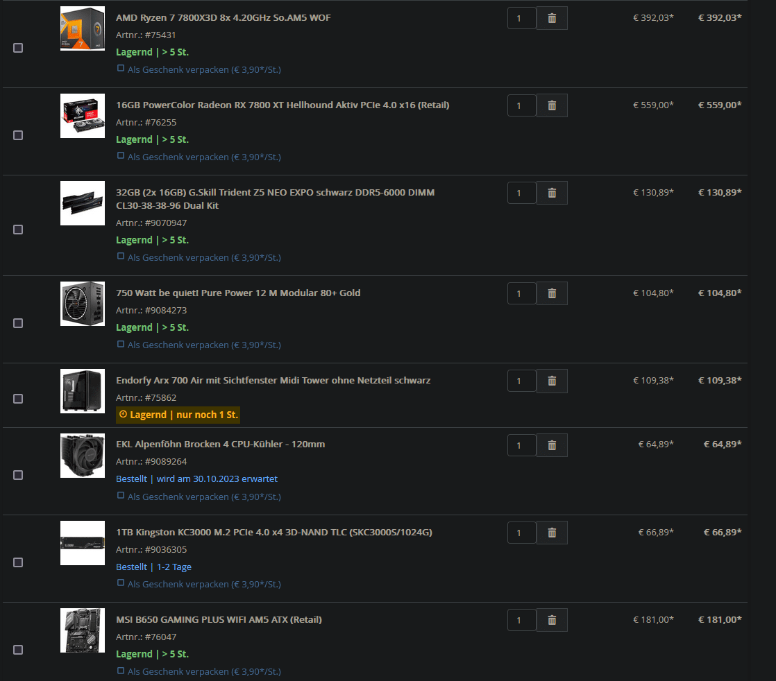

Liste gefällt mir, aber ich kenne die Garantiebedingungen für den 7700 nicht als Tray CPU.
Ich empfehle boxed zu kaufen.
Die 20€ Aufpreis kannst du beim CPU Kühler und Netzteil einsparen. Die 7800xt und der 7700 sind nicht so hungrig. Da reichen 550-650W
Ok danke, das mit der Garantie wusste ich garnicht. Und die 20€ sind eh kein Problem da ich noch unter den 1500€ bin.
Aber eine Alternative zu dem CPU Kühler hätte ich trotzdem gern.
LC-CC-120, 22€
Und dann bis in die 40€ Klasse.
Arctic freezer 35 E-Sport Duo, pure rock 2,
Hauptsache 120mm Lüfter und etwa 600g Kühlergericht. Da machst du nix falsch.
