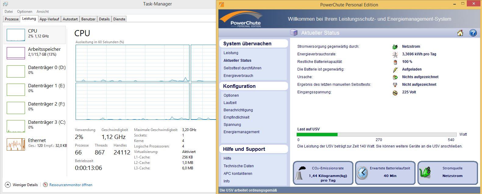

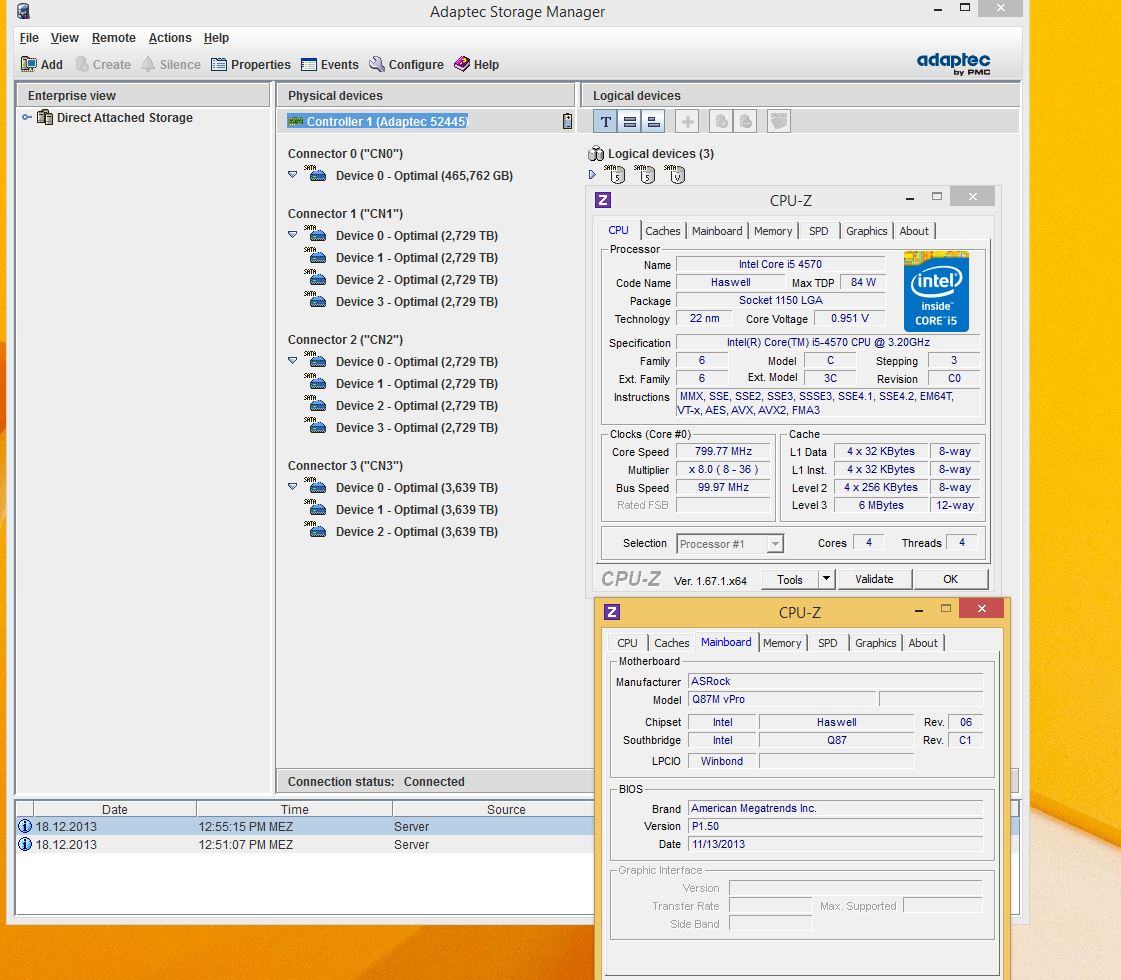

Ich nutze Lights-Out - Green IT for Windows Server Solutions . Mein Filer hat 157 Watt im Idle Verbraucht das war mir einfach zuviel auf dauer. Jetzt ist die Kiste nur noch an wenn ich ihn nutze ansonsten ist er aus. Mit dem Programm kann man wie auch mit Observer genau einstellen auf was er achten soll. Falls einmal ein Problem auftaucht (war bei mir mit Windows8 so) ist der Support echt der Hammer! Kompetent und Turboschnell!
@KRambo Die Platten nehmen sich ein wenig Strom. Asrock Board/Haswell Prozz/24 Port Adaptec 5 er Reihe/16-32 GB Ram/5 Fach SATA Einschübe+ Lüfter (5 gesammt)/550 Watt Silverstone Netzteil/Win 8.1 jetzt anstelle Server 2012 R2 Essentials. Läuft nur noch als Freigabe, Ftp/TV/Diverses auf ein Asus Board mit Celeron 847 ausgelagert auf Windows 8.1 Basis. ITX+Onboard Cpu/4 gb Ram/Pico Netzteil/1 x 320 Sata 5900 Rpm 2,5 ( Bootsys) 1 x 1 TB 5900 Rpm 2,5. Verbrauch des Mini Sys 12-20 Watt Idle/ Max. Vom Speed natürlich kein Vergleich, langt aber locker als TV Streamer (Dvbviewer) FTP und Diverses.

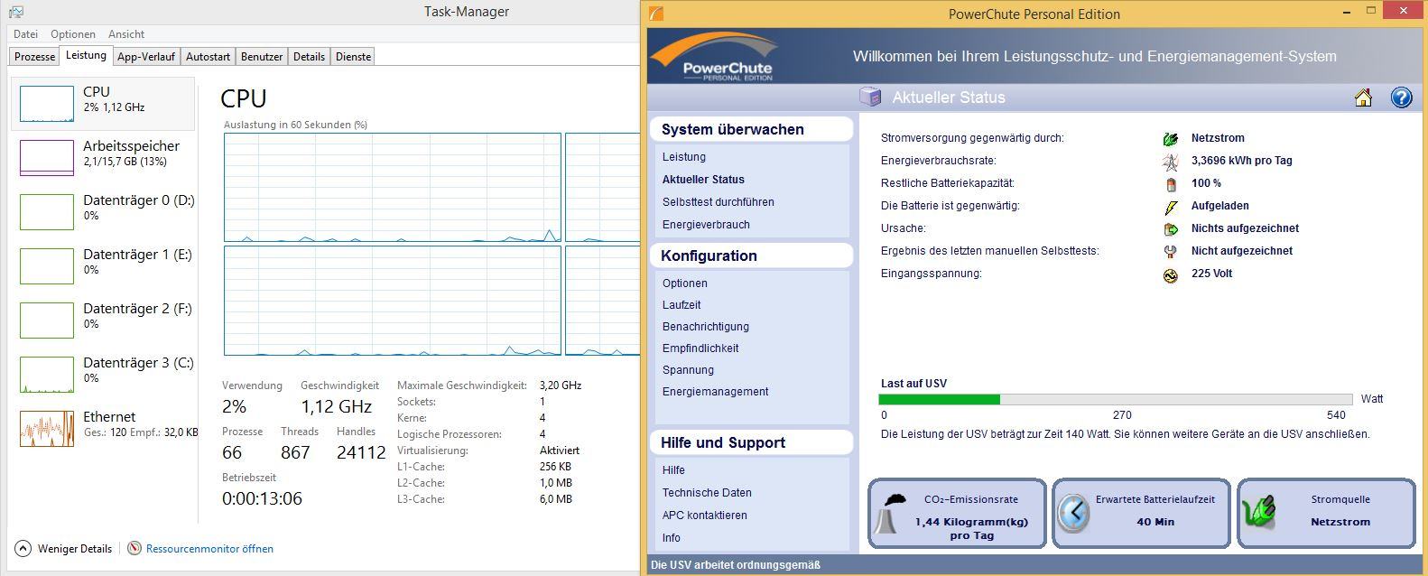

@ pumuckel ohne Worte.jpgKeine Ahnung was du von mir willst, aber ich habe jetzt extra noch einmal die USV Software auf dem Filer installiert. Die Software ist mir der Digitalen Anzeige identisch....... Ich wüßte jetzt nicht was ich davon hätte dummes Zeug zu erzählen.
Der Verbrauch ist durch den OS wechsel und keine KNC One Karte mehr etwas zurückgegangen, nun läuft allerdings auch garnichts mehr auf dem Rechner. 140 Watt sind aber immer noch zuviel. 140.JPG
Gruß
Kann doch hinkommen mit den 140W. ca 50 W für die HDDs, wenn sie an sind. Locker 25 W für CPU und RAM (Ist da alles richtig eingestellt? inkl C-States und Rander Standby?). Dann noch die Lüfter und die Netzteilverluste.
