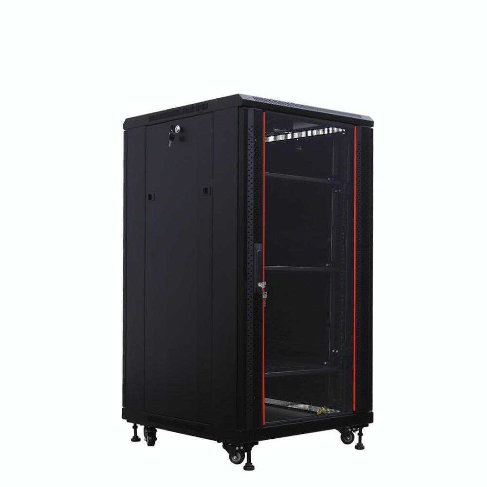

Hab mir überlegt was "halbhohes" (so +/-1m) auf Rollen (kann ich ggf. aber selbst auf ein Brett mit Rollen stellen) zu wollen... wäre wohl halbwegs platzsparend und übersiedelbar... vom Platz her sollte das gut reichen. So 18 HE wären das wohl.
Wie habt ihr das so gemacht, als heimtaugliche Zwischenlösung, wenn man nicht ein 2m hohes Rack im Keller aufstellt aber auch kein ITX im Schuhschrank versteckt? :d

Geschlossen oder offen?
Ich bin ein Fan von "geschlossenen Türen", aber mit guter Lüftung(smöglichkeit).
Plexi-/Glastüren bieten eine schönere Optik, dämmt Lärm etwas, bieten eingeschränkt Schutz gegen (spitze) Objekte sowie Staub/Flüssigkeiten aber leider(!) auch Luft-/Wärmeaustausch. Bei hoher Wärmeentwicklung im Rack-Inneren, empfiehlt es sich eine zusätzliche Lüftereinheit oben im Gehäuse einzubauen (Blechteile oben/unten lassen sich ausbrechen)
Gitter-Türen dämmen keinen Lärm, bieten kein oder wenig Schutz gegen Staub/Flüssigkeiten/spitze Gegenstände aber dafür lassen Sie Luft gut durch.
Wenn es in Deinem Technik-Raum keine Gefahrenquellen wie Staub/Feuchtigkeit o.ä. gibt, wo Lärmentwicklung auch meist weniger eine Rolle spielt, wäre denke ich Gittertüren mit großer Luftdurchlässigkeit auch passend.
