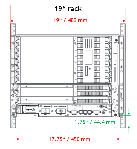

Hallo zusammen, ich habe eine "Nische" in meinen Flur wo später alle Netzwerkkabel (Haus-Versorgungsschacht) usw. ankommen. Doch diese Nische ist nur 55cm Breit. Hier passt kein 60cm 19" Serverschrank rein.
Laut dem Plan, brauche ich inkl. 19"-Profilschiene eine max. Breite von 48,3 / 50,0 cm
Nun die Frage, ob ich mir solche "Server Profilschienen" kaufen kann, die links/rechts/vorne/hinten an die Wand machen kann und dann die 19" Geräte, Böden usw. dran hängen kann? Alles ohne Wandgehäuse, die Mauer ist dann das "Gehäuse".
Da der Haus-Sicherungskasten direkt neben dran ist, könnte ich von dort mir die "Masse/Nullleiter" holen.
Eine Tiefe von 50/60cm ist machbar. Höhe sind 230cm. Man könnte dort auch mit einen "Versatz" eine Glasscheibe/Tür einbauen.
Das entspricht ca. 45 HE (Standard Schrankhöhe sind 2m/42HE)
Muss ich auf besondere Sachen achten? Oder würdet ihr davon abraten?

Breite des Rahmens 544 mm
Problematisch könnte die Tiefe des "Sockels" sein..... - evtl könnte man die beiden "Sockelschienen" entsprechend kürzen.
