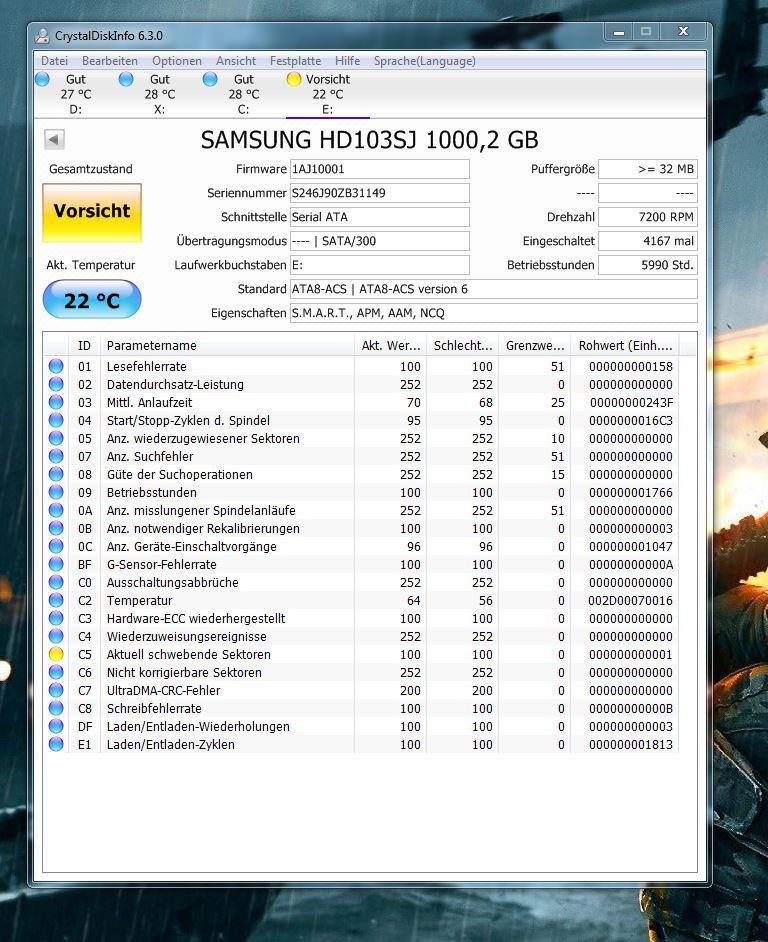

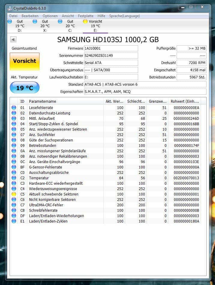

Poste ruhig auch mal den Screen von CrystalDiskInfo (die Portable Standard Edition reicht und ist frei von Werbung) für die Samsung, ziehe aber bitte das Fenster soweit auf, dass alle Attribute und auch die Rohwerte vollständig sichtbar sind, damit man sehen kann ob die wirklich ersetzt werden muss.

Die Warnung kommt wegen eines schwebenden Sektors, das ist nicht wirklich kritisch, dazu ein paar Lese- und Schreibfehler, aber alles noch um Bereich Befriedigend und da auch der G-Sensor 10 mal angeschlagen hat, würde die Platte im Betrieb nicht immer so schonend behandelt wie es nötig gewesen wäre. HDDs sind sensibel und schon ein Tritt mit dem Fuß gegen den Rechner kann solche Probleme verursachen.

Dann poste mal einen aktuellen Screenshot von CDI von der Platte.
Ich habe grad mal aus Spaß meine WD mit 500GB ausgelesen. 15268 Betriebsstunden ohne einen Fehler. Echt heftig. Weiß leider grad net genau welche es ist.
Der ist aber vom 12.03, ich hatte nach einem aktuellen Screenshot gefragt. So wie die Werte bei dem in #4 aussehen, sollte die Platte formatiert werden können, außer Windows weigert sich, weil dort wichtige Systemdateien wie eine Auslgerungsdatei oder der Bootloader drauf liegen.
Sorry :)
So der ist aktuell !

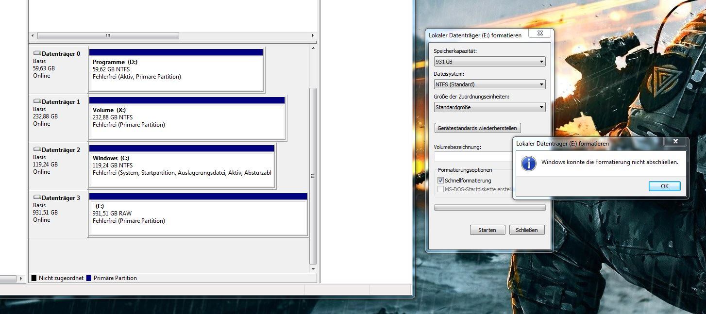

Außer ein paar mehr Lesefehlers hat sich nichts verändert. Wie versuchst Du denn zu formatieren und welche Fehlermeldung gibt es dabei? Poste auch mal den Screenshot der Datenträgerverwaltung.
Er sagt auch : "Die Formatierung wurde nicht fehlerfrei durchgeführt" wenn ich versuche es in der Computerverwaltung zu machen.
Also Volume löschen und dann "Neues einfaches Volume"...

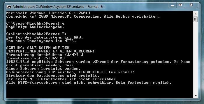

Seltsam, probiere es mal auf einer cmd.exe mit Format e:, vielleicht gibt es da eine ausführlichere Fehlermeldung oder schau mal in der Ereignisanzeige ob dort ein Hinweis auf die Fehlerursache zu finden ist.

Poste noch einmal einen aktuellen Screenshot von CrystalDiskInfo, so vielen angeblich defekte Sektoren können ja nicht von einem schwebenden Sektor ausgelöst werden, da müssten ja nun viel mehr Fehler vorhanden sein.
