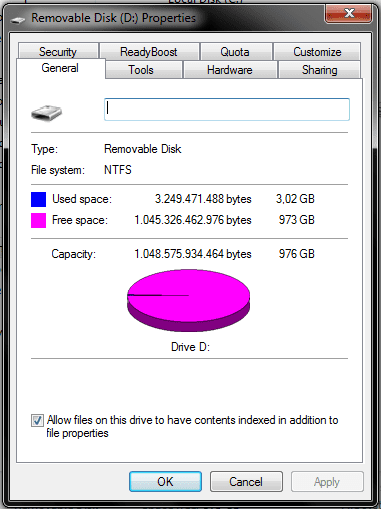

Hi,
ich habe hier einen USB stick liegen, auf dem steht 1000GB. Auch wenn ich ihn anstecke steht als Größe 976GB. Ich habe schon formatiert, gescannt und mit fsutil 900Gb große Dateien drauf gemacht (das ging aber sehr schnell). Bisher keine besonderen Fehler. Beim drauf kopieren ändert er schnell die Geschwindigkeit von 400MB auf 1MB/s. Er ist also nicht sonderlich schnell aber hat 1TB Speicher. Wie kann ich am schnellsten testen, ob er auch jedes Bit an die richtige Stelle schreibt und liest, also wirklich 1TB Speicher hat?

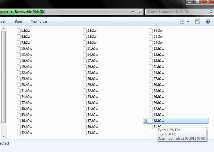

Wirkliche Ergebniss gibt es erst, wenn versucht wird die Daten zu lesen, beim Schreiben reagieren die Fake Sticks alle verscheiden: Einige überschreiben dann einfach den Anfang des Flash Speichers und entlarven sich somit sehr schnell, andere tun nur so als ob die schreiben und schmeißen die Daten die nicht in das wirkliche verbaute NAND passen dann einfach weg. Das scheint mir hier der Fall zu sein und dann muss h2testw erst mal die ganze angegebene Kapazität beschrieben und dann wird sich beim Lesen zeigen, wie viele GB der Stick wirklich hat.

nene, der Test läuft noch, bei 53GB gerade, war nur afk. Das heißt ich muss erst warten bis die 1TB voll sind bevor er die Daten dann wieder liest und ich irgendwann mal etwas falsches lese? (182h noch)
Es wäre somit schlauer, wenn ich den Test bei 65GB abbreche und die daten dann lese? Eigenentlich habe ich lese und schreiben ausgewählt, ich dachte er macht schon beides.
Ja, erst wird alles geschrieben und dann erst wird gelesen.
Nein, erst alles schreiben und auch wenn es dabei keinen Fehler gibt, dann sagt das noch nichts aus.
Was hast Du denn für den Stick bezahlt und wo hast Du ihn gekauft? Vielleicht kann man daraus ja abschätzen, wie viel NAND wirklich drin sein. Mach das Fenster vom Explorer zu, dadurch wird der Test nur verlangsamt, weil der Explorer das Verzeichnis alle Nase lang neu ausliest. Außerdem ist es kein Beweis, dass die Dateien da zu sehen sind, das zeigt nur, dass der Bereich wo die Einträge des Root-Verzeichnisses stehen in einem Bereich sind, wo wirklich NAND ist, mehr nicht.

bei 80GB jetzt
habe mal gestoppt, dauert mir sonst zu lange. Die Restzeit erhoeht sich, statt kleiner zu werden.
Falls jetzt kein Fehler in den 80GB kommt, kann ich davon ausgehen, dass er min 80GB Speicher hat?
Edit: ahh da sind sie schon:
Achtung: Nur 81932 von 999999 MByte getestet.
Der Datenträger ist wahrscheinlich defekt.
3,6 GByte OK (7674088 Sektoren)

Da 3,6gb ok sind, gehe ich von einem 4gb Stick aus :)

Auf dem Trödelmarkt wird also HW angeboten die normale einige bis viele Hundert Euro kostet und da wird man nicht misstrauisch? Das Faken von USB Sticks ist nun wirklich schon so lange bekannt, da sollte jeder so langsam wissen, dass diese Schnäppchen nur für die Verkäufer ein gutes Geschäft sind. Das der Stick 1TB anzeigt, wenn man ihn in eine Notebook steckt, ist auch kein Wunder sondern eben geschickter Manipulation zu verdanken und beweist eben auch nicht, das er wirklich so viel NAND hat. Wie Du sieht, sind da 4GB drin, vermutlich von der allerschlechtesten Qualität, denn ein paar der Blöcke kaputt, denn es gab bei 210MB ja Datenmüll.
Wert ist der Stick überhaupt nichts, denn Du kannst selbst diese knapp 4GB nicht sicher nutzen, selbst wenn die NANDs noch ein wenig halten, denn Du weiß ja nie sicher, ob der Controller nun wirklich ins NAND schreibt oder ins Nirwana, denn der glaubt ja 1TB zu verwalten und ist sowieso manipuliert, also nicht betriebssicher.
