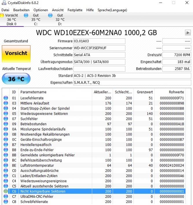

Hi,
Habe eine WD 1TB Blue..
Crystal Disk Info zeigt folgendes an :/
Platte wurde schon 3 1/2 Stunden mit dem HDD LLF Low Level Format Tool formatiert.
Jetzt gerade formatiere ich sie nochmal mit dem Windows eigenen Tool..
Mülltonne auf Platte rein oder kann man die Platte noch retten?
Gruß
Valux
Ein unkorrigierbarer Sektor ist erstmal nur ein schwebender Sektor den der Controller selbst gefunden hat und ansich nicht so kritisch. Aber es gibt viele unkorrigierbare Fehler, was auch immer sich bei der HDD dahinter verbergen mag.
Vergiss nicht, eine WD Blue ist nur eine einfache Desktop HDD und die sind weder für den Dauerbetrieb noch für den Betrieb mehrerer HDDs in einem Gehäuse gemacht. So haben sie z.B. i.d.R. keine Vorrichtungen um mit den Vibrationen im Gehäuse umzugehen, die z.B. von anderen HDDs verursacht werden. Vibrationen können also dazu führen, dass die Köpfe beim Schreiben die Daten auf der Nachbarspur überschreiben und dann hat man schon einen schwebenden oder unkorrigierbaren Sektor, denn das sind erstmal nur Sektoren bei denen die Daten nicht zur ECC dahinter passen und die ECC auch nicht reicht um die Fehler zu korrigieren.
Nutzen kann man die Platte wohl schon noch, aber auf ein aktuelles Backup sollte noch mehr also sowieso schon achten, wenn da wichtige Daten drauf kommen.
Hallo Holt,
Danke für deine ausführliche Antwort.
Die Platte liegt neben meinem Rechner auf dem Teppichboden, habe die testweise nur angeschlossen, habe aber nicht gedacht das die schon "defekt" ist.
Nach der Formatierung mit Windows ist der Zustand der Platte plötzlich wieder "gut". Also gehe ich davon aus das man die Platte noch weiter nutzen kann.
Aber auf Sicherung achte ich sowieso immer sehr genau.
Die Controller der HDDs prüfen die Daten die neu auf vorher schwebende Sektoren geschrieben werden und je nach dem Ergebnis verschwindet der schwebende Sektor einfach (was hier beim Formatieren der Fall war) oder er veschwindet zwar, wird aber durch einen Reservesektor ersetzt und den sieht man dann auch in den S.M.A.R.T. Werten. Lose auf dem Fußboden liegend ist auch nicht optimal für HDDs. Die sollten schon fest verschraubt sein, damit sie nicht aufgrund z.B. von Kopfbewegungen in Schwingungen kommen könnten.
Hallo Valux,
Wie Holt sagte ist es keine gute Idee eine interne Platte ohne Gehäuse auf dem Boden zu legen. Wenn du sie als externe benutzen willst, dann besorge dir lieber ein Gehäuse und wenn du sie per SATA anschliessest, dann sollte diese im Rechner fest sitzen. HDDs sind ganz empfindlich und können leicht beschädigt werden.
Achte darauf, dass die Anzahl der Reservesektoren begrenzt ist und wenn die alle fürs Ersetzen schwebender Sektoren benutzt werden, dann wird das zu Fehler führen. An deiner Stelle würde ich die Platte weiterbenutzen, doch, die wichtigen Daten regelmäßig extern sichern und die HDD ab und zu mit einem Diagnosetool testen. So kann man kontrollieren, ob die Anzahl der fehlerhaften Sektoren sich erhöht. Hat die Platte noch Garantie darauf?
