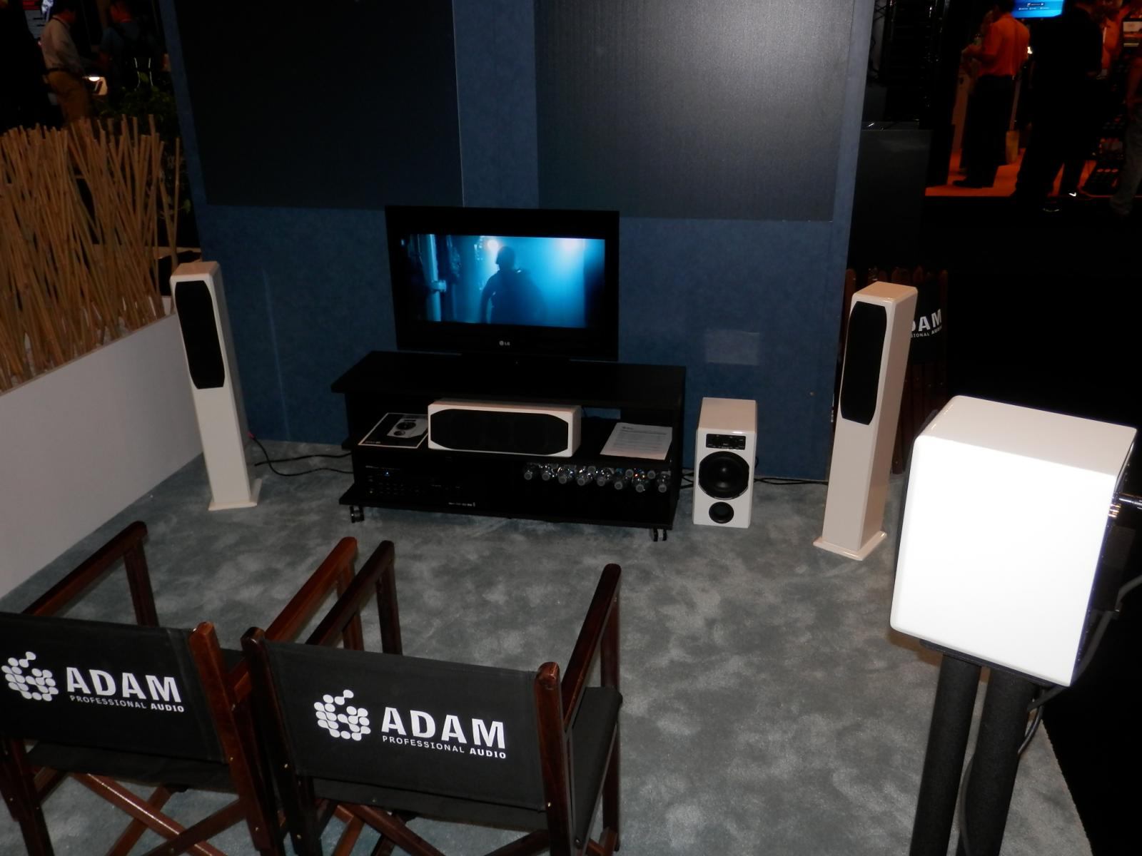

Ich kann dir die Adam Artist Serie nahe legen: Multimedia Products | ADAM Audio GmbH
Das sind gute Aktiv-Lautsprecher mit X-Art-Hochtönern.
Wenn du Stand-LS haben willst, Adam Artist 6 Glossy White
Du willst ja in bessere Klangqualität investieren, da wirst du mit solchen Einsteiger-LS ala Heco nicht auf Dauer glücklich.
Hier noch Erfahrungsberichte zu den Adam Artist: aktives-hoeren.de • Thema anzeigen - Adam Audio Artist 5

Aber was mir noch etwas aufstößt sind die aktiven LS. Das "aktiv" lassen sich die Hersteller sehr gut bezahlen. Bei einem aktiven LS kommt man mit diesem besser weg als mit passiv + Verstärker. Bei zwei aktiv LS ist der Vorteil schon dahin. Besser zwei passiv + Verstärker...
Hier mal ein Beispiel (mit Beweisschnippsel aus Magazinen):
Adam Artist 6 mit Klang 83 (aktiv)
2015-01-20 15_06_13-Audio (HiFi Surround Musik) Magazin Februar No 02 2015.pdf - Adobe Reader.png
Jamo S608 mit Klang 76 (passiv)
2015-01-20 15_05_43-Audio (HiFi Surround Musik) Magazin Februar No 02 2015.pdf - Adobe Reader.png
Denon AVR-X1000 mit Note 1,0
So, die Artist gibts für 2x400€ = 800€
Jamo S608, bzw im 5.0 Surround-Set mit Nachfolgermodell S628 HCS 600€ + AVR Nachfolgemodell 330€ = 930€
D.h. für ein wenig Klangeinbußen (es sei mal dahingestellt, dass man den Unterschied überhaupt hört, wenn nicht beide Modelle gleichzeitig tönen, da menschliche Wahrnehmung relativ und nicht absolut ist!), und bisschen mehr Geld (130€), hätte ich ein 5.0 Surroundsystem mit voller Konnektivität durch AVR vs. 2.0 System, dass ich an die onboard-Soundkarte hänge.
Der AVR hat ein Einmesssystem um die LS optimal anzusprechen, wohingegen ich bei den Artists hinten per Hand rumschrauben darf und so eine Laienabstimmung erreiche, die womöglich den Klangvorteil der Artists auch dahinsiechen lässt.
Das mit der Hintergrundmusik sollte nur verdeutlichen wie wenig Bumms die TV-Dinger haben oder das 50€ 2.1 am PC. Damit macht auch Musik hören nach einer Weile kein Spaß mehr.
Aufgaben sind schon vielfältiger als nur Hintergrundmusik. Mit Musik hören, Filme schauen und Steam In-Home Streaming ist wohl der Dynamikbereich groß abgesteckt. Deswegen brauche ich auch etwas, dass auf einem großen Frequenzband ordentlich klingt.
