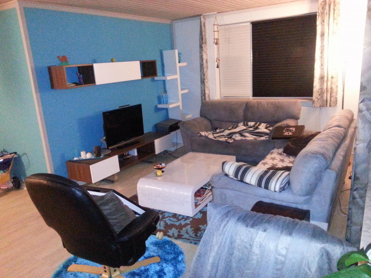

Das Bild von dem Hörplatzt habe ich auch. (ist ein älteres Bild, die Q55er stehen links und rechts neben dem "Fernsehenschrank")
Dabei ist zu bemerken das das Haus umgebaut wird und die Wand wo der Fernseher jetzt steht wird um 1,30-1,40 nach hinten verlägt. Also, der Abstand zum Sofa wird größer.
Genutzt wird das ganze hauptsätzlich um Musik zu hören, nicht so viel für das fernsehen. An den AMP kommt Laptop dran und von daher die Musik wiedergegeben. Sehe sehr selten TV :)
