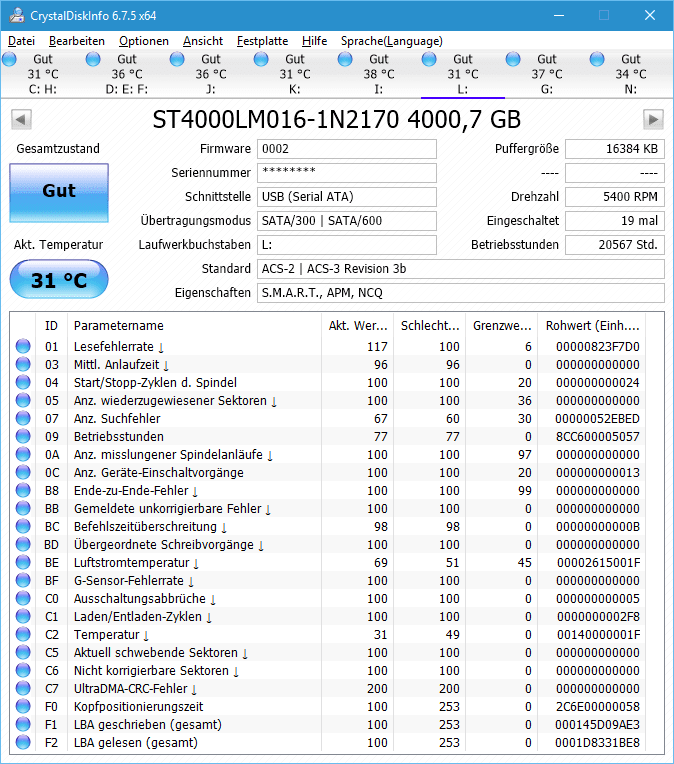

Moin,
habe mir eine externe 2,5" 4TB HDD gekauft und mich macht der extrem hohe Lesefehlerrate-SMART-Wert der Platte etwas stutzig:
https://www.dropbox.com/s/vl9ikbcq6l67s65/SMART 4TB 2,5.PNG?dl=0
Dieser Wert steigt rapide weiter an, sobald Daten von der Platte gelesen werden. Ist das evtl ein Firmwarebug? Irgendwie glaube ich nicht an einen Defekt der Platte. Hat vllt. jemand von euch die gleiche Platte (ST4000LM016) und kann das bestätigen?
Danke!
Das ist normal bei den Seagate Platten, da nur die ersten 4 Stellen die Fehler anzeigen. Die hinteren Stellen zeigen die Anzahl an gesamten Lesevorängen.
Brauchst dich auch nicht über die Betriebsstunden später wundern. Noch zeigt deine 0 an, aber da wird bald wohl auch viel mehr stehen.
Kannst du später mal einen neuen Screenshot machen, ob sich was bei dir bei den "Betriebsstunden" geändert hat?

Bei Seagate HDDs sind die Rohwerte der Attribute Seek Error Rate, Raw Read Error Rate und Hardware ECC Recovered nicht einfache Zählerstände der Fehler, sondern enthalten die Fehlerzähler nur in den 2 höchsten Bytes (die linken 4 Stellen bei hexadezimaler Anzeige der Rohwert in CrystalDiskInfo) und die rechten 8 Stellen (4 Byte) sind der Zähler der Vorgänge dar. Die Ermittlng der Aktuellen Werte funktioniert mehr oder weniger für diese Attribute nach dieser Formel für die Suchfehler:
Wie man sieht, muss auch erst eine bestimmten Anzahl von Vorgängen erfolgt sein, bevor der Aktuelle Wert überhaupt errechnet wird, ist diese Anzahl erreicht fällt er und steigt dann wieder, sofern es nicht keine/nicht zu häufig Fehlern gibt.
Fangen also die hexadezimal angezeigten Rohwert dieser Attribute mit 0000 an, so gibt es keinen einzigen Fehler und damit keinen Grund zur Beunruhigung!

Ich glaub ich hab recht damit. Ich hab grad bischen weiter getestet, und eben drauf gewartet dass der Zähler ne neue Stunde beginnt, was eben jetzt der Fall war.
Die ersten 3 bytes, von denen jedoch nur 2 bei fast allen SMART Programmen angezeigt werden, scheinen eben die Millisekunden in HEX anzugeben. Der Wert geht scheinbar bis 36EE80, was eben 3600000 entsprechen würde in Dezimal, also 3600 sekunden oder 60 minuten. Dann fängt der Wert wiedr bei 000000 an.
Die ersten 2 Stellen werden aber eben nicht angezeigt bei CrystalDiskInfo zb.
Bleibt die Frage wie der Sprung auf ca. 19600 kommt

Da sollte alles im Rohformat drin sein, also auch alle Bytes aller Stellen der Rohwerte, nur habe ich gerade nicht so schnell gefunden wie diese genau aufgeschlüsselt werden, da brauche ich mehr Zeit und eben auch Werte einer HDD bei der offenbar der Rohwert mehr als 6 Bytes lang ist, so eine habe ich aber nicht zur Verfügung. Das wird dann auch ein wenig dauern, erwartet nicht sofort Ergebnisse zu bekommen.
Ja genau da hab ich ja die Werte überprüft. Da hab ich eben extra den Zeitpunkt abgewartet wo eine komplette Stunde rum ist. Das war dann hier der Fall:
6D 50 00 00 C7 03 00
davor war das noch so:
6C 50 00 00 B0 06 36
Das war eben einmal um etwa 13:18:43, und davor um etwa 13:16:55.
Auf die Sekunde genau lässt sich das nicht sagen, da die CDI die Zeit des Kopiervorgangs angibt, und nicht die Zeit der Aktualisierung.
6D 50 ist dabei der "Power On Hours" Wert, wobei das ja von hinten nach vorne gelesen wird, also eigentlich "50 6D" was eben 20589 Stunden entspricht.
Davor waren es eben 6C 50 -> 50 6C = 20588 Stunden
Die hinteren 3 Bytes sind nehme ich eben an die Millisekunden, die eben wohl bis 36EE80 gehen, bzw -> 80 EE 36
Das heißt, um 13:16:55 war der Zähler auf 3540656 millisekunden bzw 59 minuten und 656 millisekunden, und um 13:18:43 war der Zähler dann bei 967 millisekunden.
Kommt eben gut hin, da ja nichtmal 2 Minuten vergangen sind.

Also schauen wir mal, hier ein Ausschnitt des ersten Spoilers:
09 _77 _77 __0 015200005073 Power-On Hours
-- SMART_READ_DATA
+0 +1 +2 +3 +4 +5 +6 +7 +8 +9 +A +B +C +D +E +F
030: 00 00 07 0F 00 43 3C ED EB 52 00 00 00 00 09 32
040: 00 4D 4D 73 50 00 00 52 01 10 0A 13 00 64 64 00
-- SMART_READ_THRESHOLD
030: 00 00 07 1E 00 00 00 00 00 00 00 00 00 00 09 00
040: 00 00 00 00 00 00 00 00 00 00 0A 61 00 00 00 00
SMART_READ_THRESHOLD zeigen gut welcher Bereich für welches Attribut ist, die sind mit denen der SMART_READ_DATA deckungsgleich und man sieht auch, dass 0x61 = 97 der Threshold von Attribut 0A Spin Retry Count ist.
Soweit ich das bisher verstanden haben, ist die Bedeutung der Byte bei SMART_READ_DATA folgende:
09 -> ID
32 -> Lowbyte Flag
00 -> Highbyte Flag, smartctl gibt die Flags aus und 0x0032 wird dort auch für 09 bei meiner Seagate angezeigt.
4D -> 0x4D = 77 Aktueller Wert
4D -> 0x4D = 77 Schlechtester Wert
73 -> Lowest Byte des Rohwertwert 015200005073
50 -> 015200005073
00 -> 015200005073
00 -> 015200005073
52 -> 015200005073
01 -> 015200005073
10 -> Das ist wohl das fehlende Byte welche CDI nicht anzeigt. Zum Vergleich mal die Länge der Rohwerte einige nachfolgender Attribute:
050: 00 00 00 00 00 00 0C 32 00 64 64 13 00 00 00 00
060: 00 00 B8 32 00 64 64 00 00 00 00 00 00 00 BB 32
Attribut 0A hat also auch 7 Bytes und 0A sowie B8 haben je nur 6 Bytes breite Rohwerte.
Schauen wir mal eben auf die Head Flying Hours:
0F0: 00 00 F0 00 00 00 00 00 00 00 00 00 00 00 F1 00
Das ist also der Bereich für diese Attribut und der Rohwert ist:
0F0: 00 00 F0 00 00 64 FD 5D 00 00 00 10 F1 07 F1 00
Auch hier zeigt der Rohwert in der Tabelle das 7. Byte nicht an!
Das war also um 19:35:21, jetzt mal zu 19:36:21:
040: 00 4D 4D 73 50 00 00 AA EB 10 0A 13 00 64 64 00
0F0: 00 00 F0 00 00 64 FD 5D 00 00 00 AC 14 08 F1 00
und zu 19:37:21:
040: 00 4D 4D 73 50 00 00 24 D6 11 0A 13 00 64 64 00
0F0: 00 00 F0 00 00 64 FD 5D 00 00 00 4F 38 08 F1 00
Damit sind die Werte also für PowerOn Hours:
19:35:21: 10015200005073
19:36:21: 10EBAA00005073
19:37:21: 11D62400005073
Wie erwartet löst das fehlende erste Byte das Rästel der ersten vier Stellen, der Zähler geht da nämlich weiter.
0x11D624 = 1168932
0x10EBAA = 1108906 -> 60026 weniger
0x100152 = 1048914 -> 59992 weniger
Die Einheit für die drei Bytes des Zählers ist also ms, damit wären also 0xFFFFFF ms zählbar bis zum Überlauf, also rund 279 Minuten wenn er bis zum Endstand hochzählt. Zählt er nur bis zu einer Stunden, wäre der Endstand bei 0x36EE7F erreicht, man müsste also mal sehen ob das Byte 49 der SMART_READ_DATA über 0x36 hinaus geht.
Für den Zählern in rechts angezeigten Bytes waren 2 Minuten nun zu kurz, aber Du hattest ja im Dezember schon mal über längere Zeit Werte aufegnommen und gepostet:
05.12.2015 14:25:56 78 78 0 032C00004C94
05.12.2015 18:37:56 78 78 0 02FE00004C98
Das waren 4h12m Unterschied und Wert stieg um 4, es dürften Stunden sein und ja, da scheint ein Bug zu sein wenn der Zähler erstmal eine Stunde voll hat, da scheinen dann irgendwie plötzlich so etwa 19590 Stunden zu viel zu erscheinen.
Schauen wir noch mal eben auf die Head Flying Hours:
19:35:21: 07F1100000005D
19:36:21: 0814AC0000005D
19:37:21: 08384F0000005D
0x07F110 = 520464
0x0814AC = 529580 -> 9116 weniger
0x08384F = 538703 -> 9123 weniger
Wie man sieht wurden die Platte in der Zeit nicht sehr intensiv genutzt, die Köpfe hatte auch mal Pause und nur 9,1s pro Minute etwas zu tun. Den Bug scheint es dort nicht zu geben, die Köpfe hätten demnach so 93 Stunden zu tun gehabt und wenn das mit den 15% Head Flying/PowerOn Hours in diesen beiden betrachteten Minuten representativ ist, würde das also für 620 Betriebsstunden sprechen.
Genau das hab ich ja gemacht, siehe hier:
Sorry, ja den Anfang hatte ich nicht mehr im Kopf, das kommt wenn man unterbrochen wird. Also zählen die ms nur bis zu einer Stunde hoch. Mal wieder schön zu sehen das die S.M.A.R.T. Rohwerte gerade bei Seagate HDDs eben auch mal ungewöhnlich formatiert sein können und dann eben auch schon 7 Bytes lang sind, während die meisten Tools leider nur 6 Bytes anzeigen.
Bleibt eigentlich nur noch die Frage ob der Bug bei allen da ist, aber sasparillaX hat ja geschrieben:
Also bei mir stehen mittlerweile 8 Std. drin...
Demnach hat seine Platte das Problem nicht.
