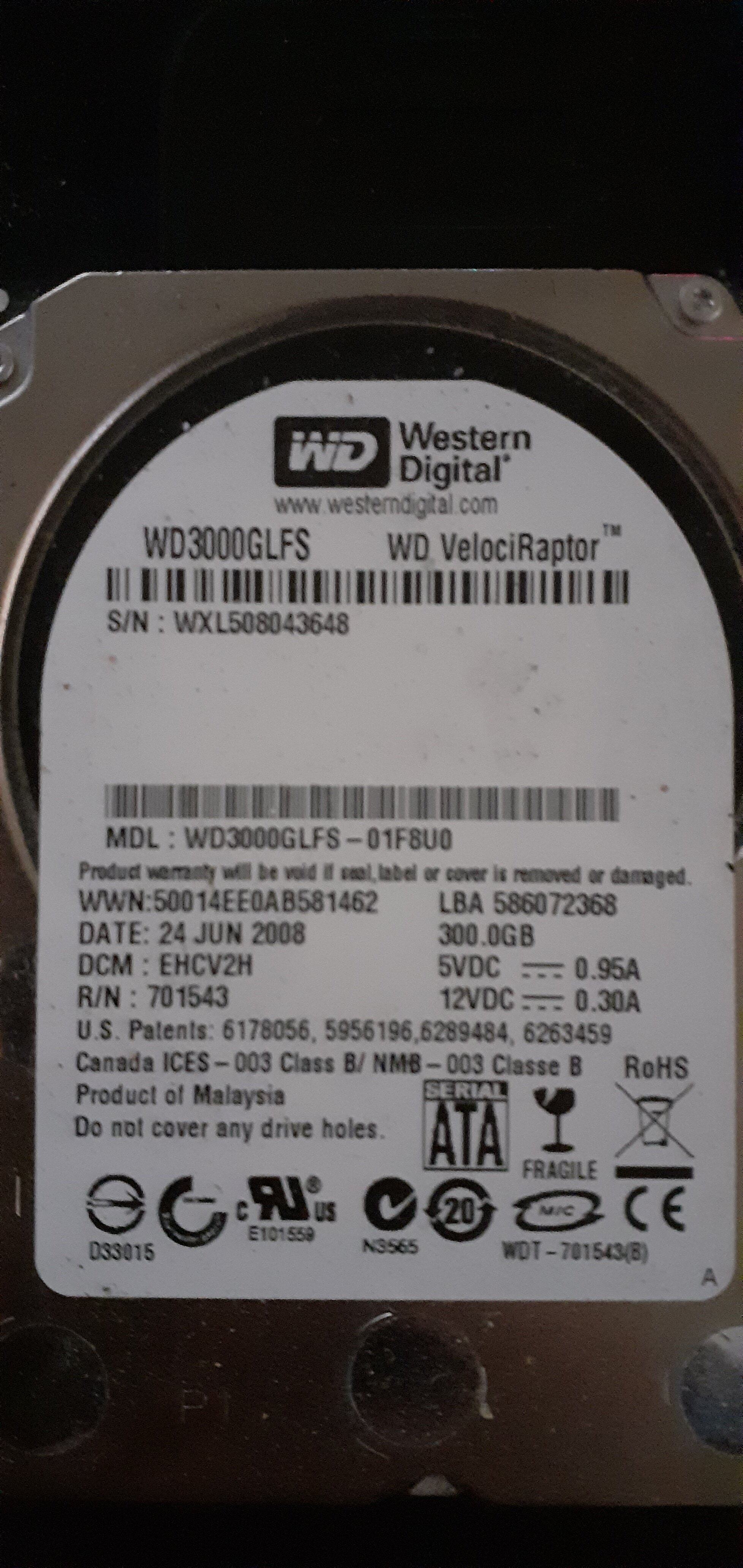

ist eine Laptop 2,5" HDD identisch mit einer 2,5" Server HDD?
Habe versucht mehrere 2,5" Server HDD mit einen aus dem Laptopbereich stammenden USB-Adapter auszulesen. Doch funktioniert es damit nicht. Brauche ich ein Adapter mit externer Stromversorgung?

Sind 2,5" HDDS SATA zum Beispiel WD Enterprise Serie usw.
Ja du brauchst eine Adapter mit externer Stromversorgung, die Velociraptor z.B. braucht neben 5V auch 12V was die reinen Laptopplatten nicht brauchen u. die Adapter ohne externer Stromversorgung auch nicht liefern.

Nein, selbst wenn die Server HDD SATA und nicht SAS ist, so brauchen alle 2.5" HDDs mit mehr als 7200rpm immer auch 12V, wie Andi schon schrieb und wie es auch auf den Etikett der Platte steht. Die normalen USB Adapter für 2.5" Platten liefern aber nur 5V, meist über USB und selbst wenn es ein externes Netzteil gibt ist dies bei den 2.5" Gehäuse immer 5V. Du brauchst einen Adapter für 3.5" HDDs, die brauchen auch alle 12V (und 5V) und haben daher entsprechende alle auch ein 12V Netzteil dafür.

ok, dann muss ich mal nach einen anderen Adapter schauen.
