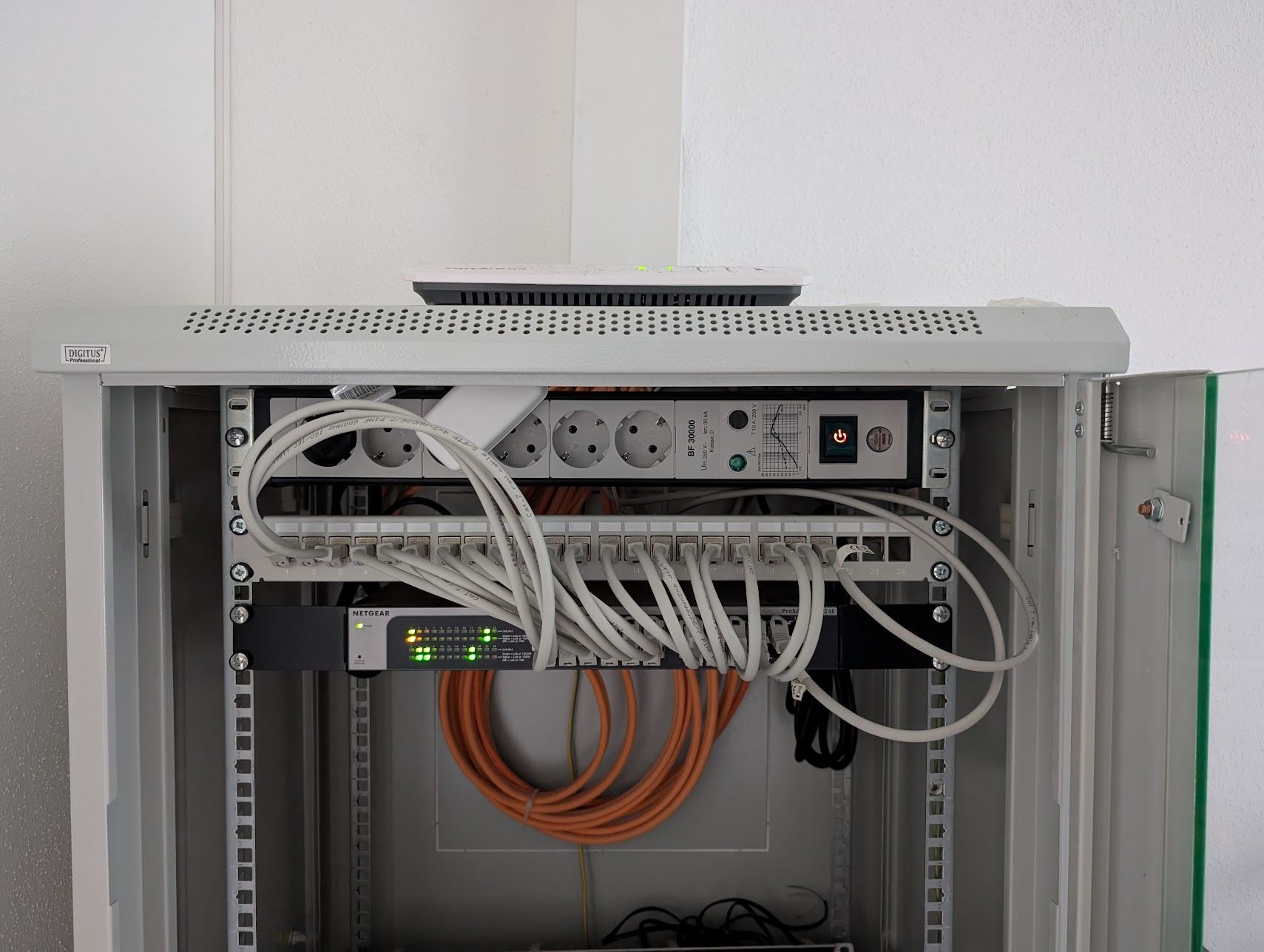

ich möchte einen kleinen 5-6 Port 2,5 GBit Switch in mein vorhandenes Netzwerk integrieren. An diesen soll ein NAS und Dekstop PC angeschlossen werden.
Beide Geräte sollen jedoch auch mit den anderen Geräten die am 1Gbit Switch angeschlossen sind kommunizieren.
Kann mir jemand erklären wie ich diesen 2,5GBit Switch im Netzwerkschrank einbinden/verkabeln muss?
Vielen Dank :)
Es gäbe auch einen güntigen 24 Port 2,5GBit Switch für 299 Euro auf Amazon klick .
Weiss nur nicht ob man diesen Noname Teilen, zwecks Haltbarkeit vertrauen kann.

Es reicht diesen kleinen Switch mit einem Netzwerkkabel an den bereits vorhandenen anzuschließen.
Die beiden Geräte einigen sich dann auf die maximal mögliche Geschwindigkeit auf diesem Port, mit der beide klar kommen
(1Gbits/s).
Anschließend steckst du Desktop und NAS auf den neuen Switch.
ACHTUNG:
Wenn andere Geräte auf das NAS zugreifen und die Leitung auslasten, wirst du das am Desktop PC merken, wenn sein Ziel im Bereich des alten Switch liegt.
Denn... die eine Verbindung zwischen altem und neuem Switch ist in diesem Moment ja voll ausgelastet.
Andererseits wird das auch vorher schon mit dem ersten Switch der Fall gewesen sein.
Doch einfacher als gedacht.
Danke für die schnelle und hilfreiche Antwort! :)
