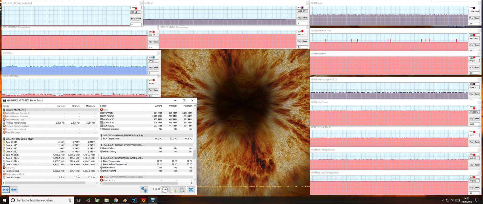

2 Stück 120 mm Lüfter direkt hintereinander?
Temperaturen alles max Werte
GPU:60,HBM 66,HotSpot 79°C (hotSpot ist sehr speziell kann man nicht mit anderen vergleichen)
SSD: Intenso zeigt nix bei HWinfo
HDD:32°C
MB(PCH):44,5°C
CPU:57°C
Lüfter alles max in 1/min
GPU 2x NF F12: 1234
CPU: Push-1390 Pull-1132
Boden *rein 140mm: ca. 750
Vorne *rein 2x 120mm: 1006
Oben *raus Mitte 140mm: 702
Oben *raus hinten 120mm: 1132
Hinten *raus 120mm: 1005
Gehäuselüfter haben nicht ganz aufgedreht da die CPU meist bei 40°C rum lief, da müsste man noch einen CPU Last-test mit laufen lassen. Dann wäre die CPU Temp auch aussagekräftiger.
GPU hat 60°C als ziel Temp deswegen auch nicht 1500 1/min. Habe Powertarget auf 0% = 220W ASIC gestellt da sollte die um 280-300Watt Board Power haben.
