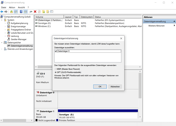

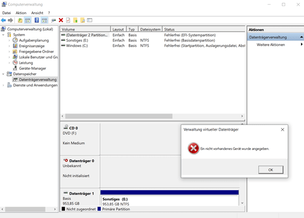

Eine Sache, die ich rausgefunden habe: Wenn ich im UEFI Fastboot einschalte bootet Windows zwar jederzeit, aber die 2 TB SATA SSD ist dann sporadisch im Windows-Explorer nicht aufgeführt. In der Datenträgerverwaltung kann ich dann zwar probieren, diese SSD zu initialisieren, aber das schlägt fehl (Bilder im Anhang).
Anscheinend ist das Problem, dass die 2 TB SATA SSD beim booten des Rechner nicht initialisiert werden kann und das den Bootvorgang während des POST-Tests unterbricht.
