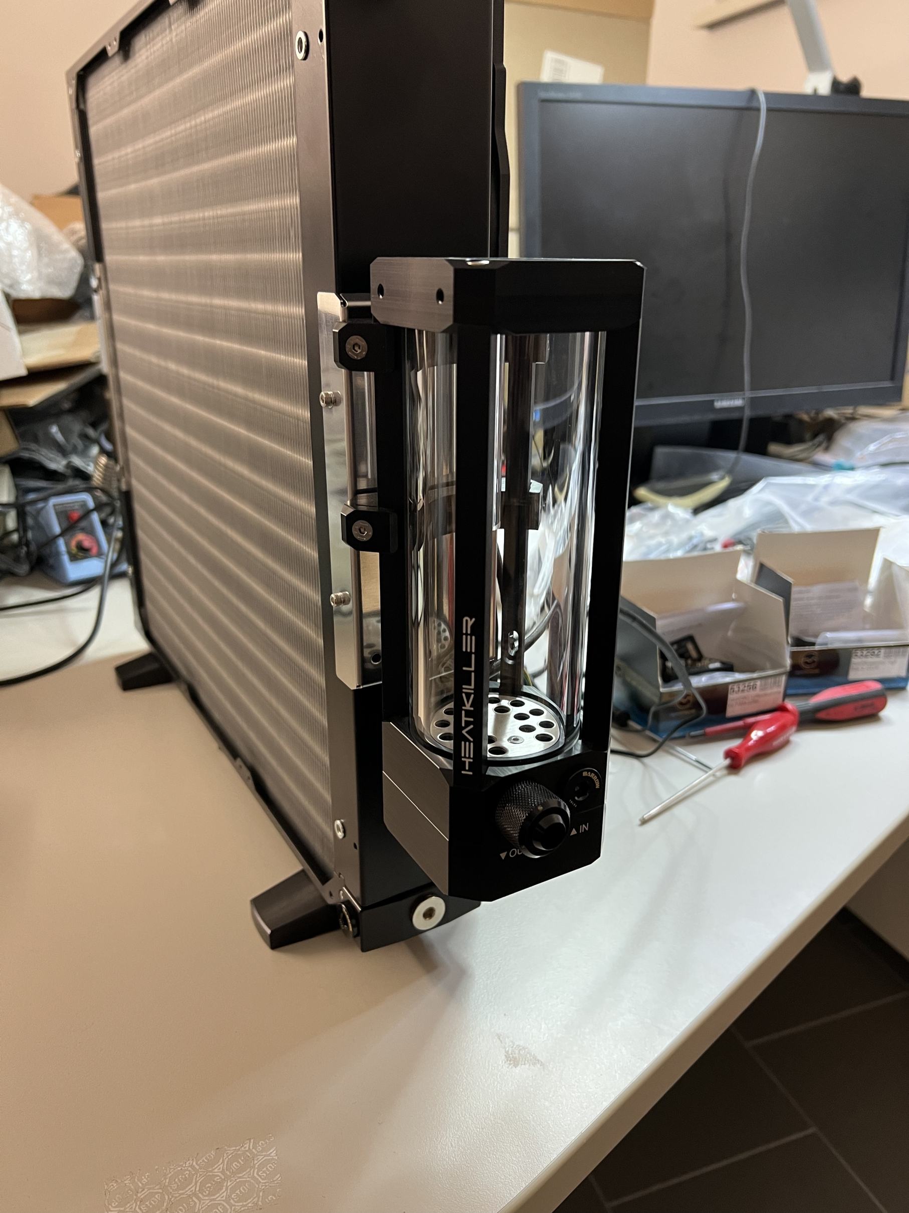

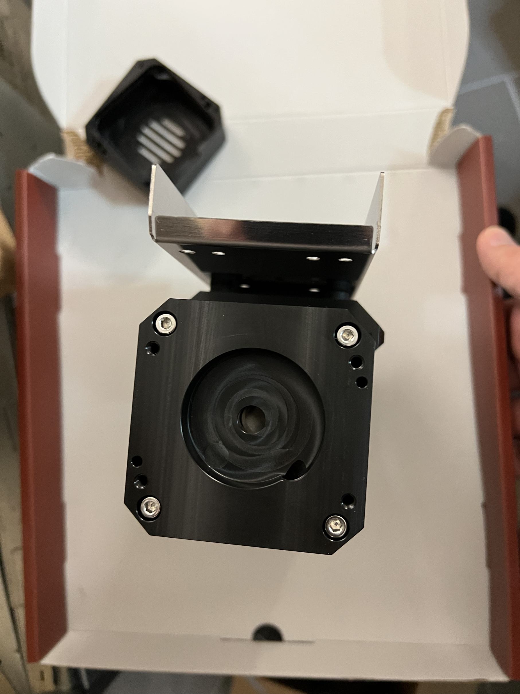

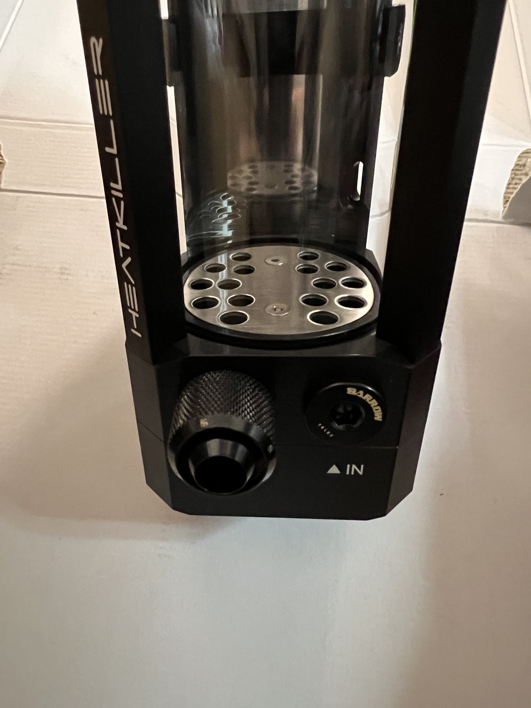

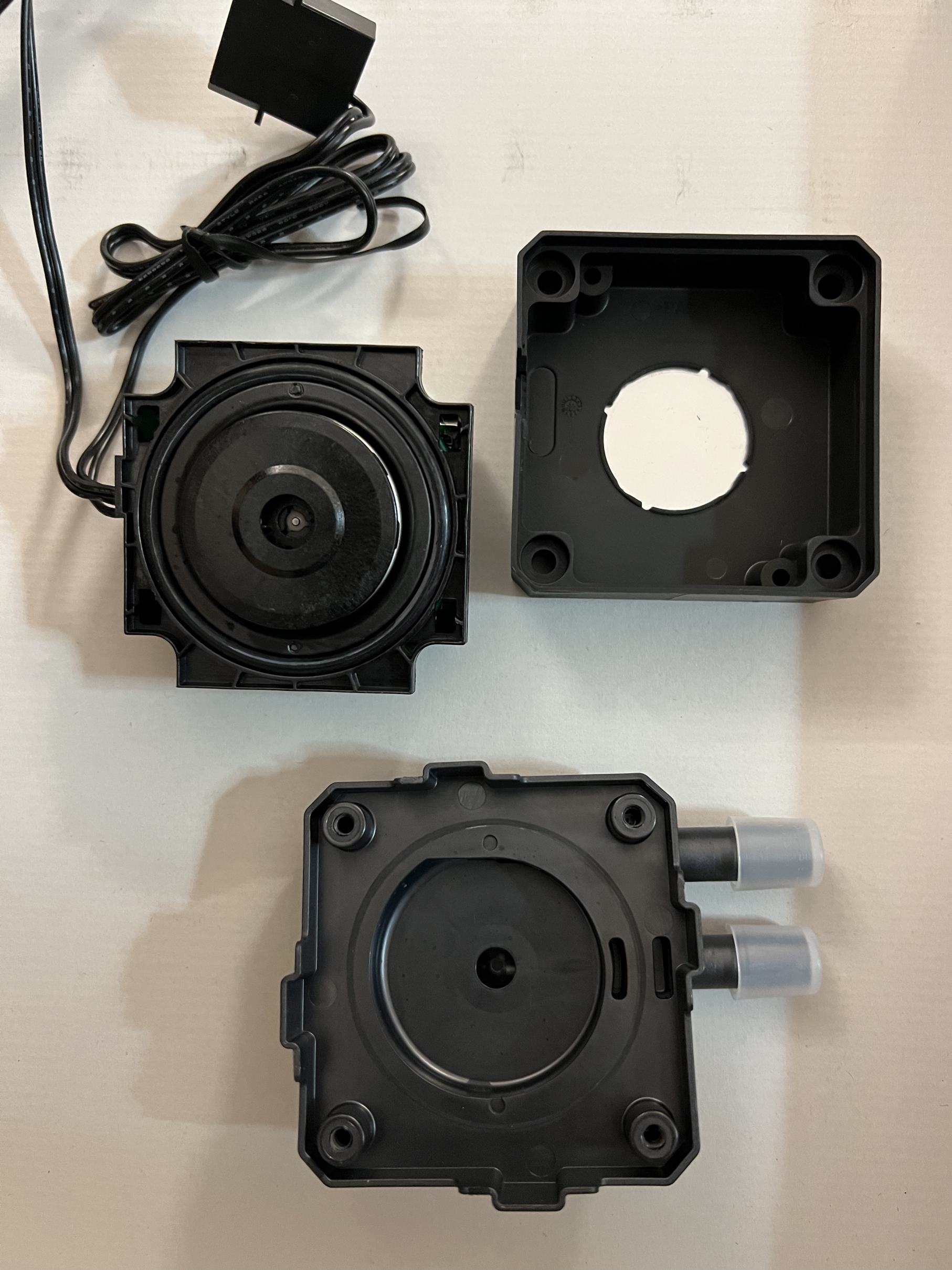

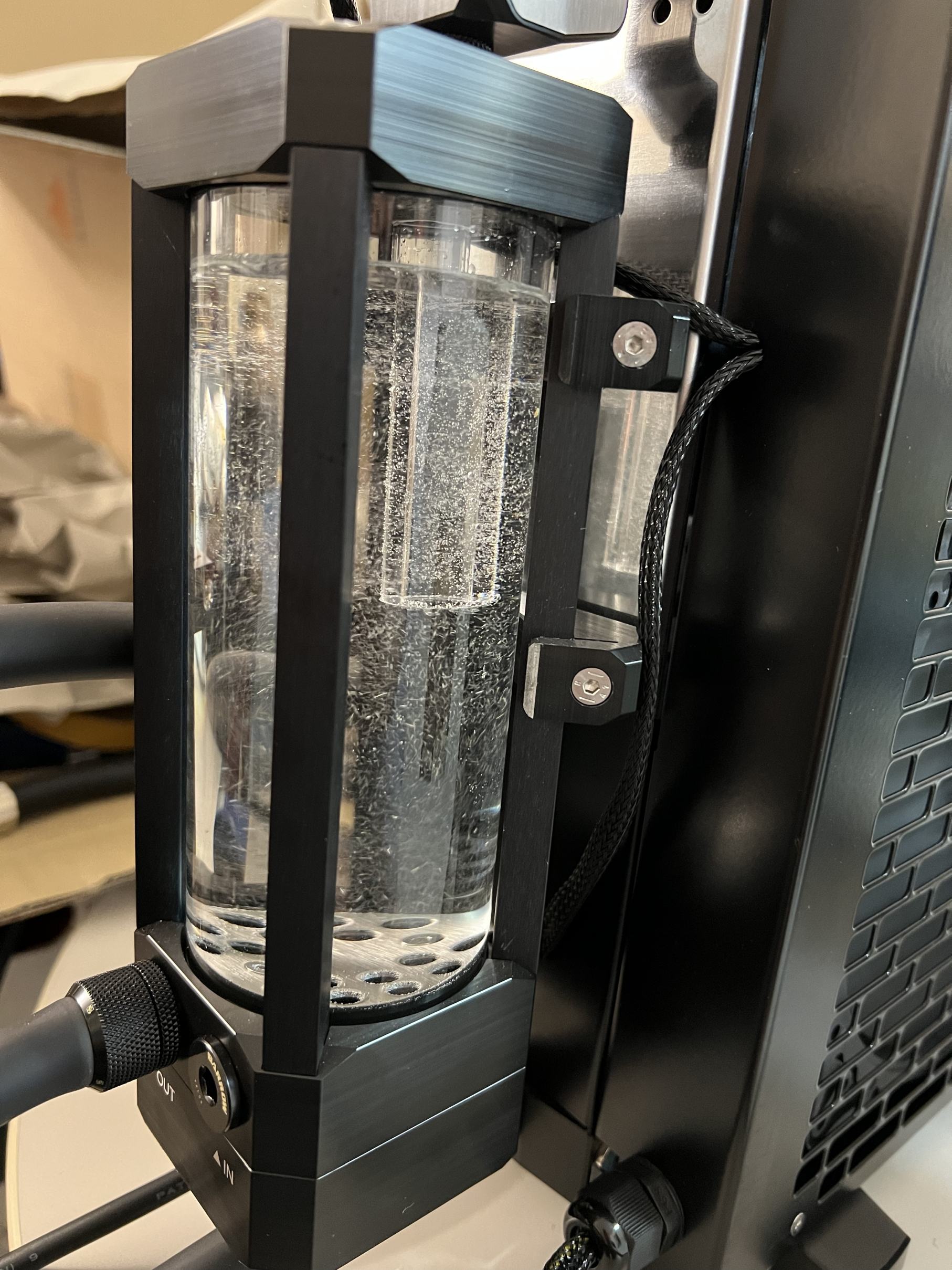

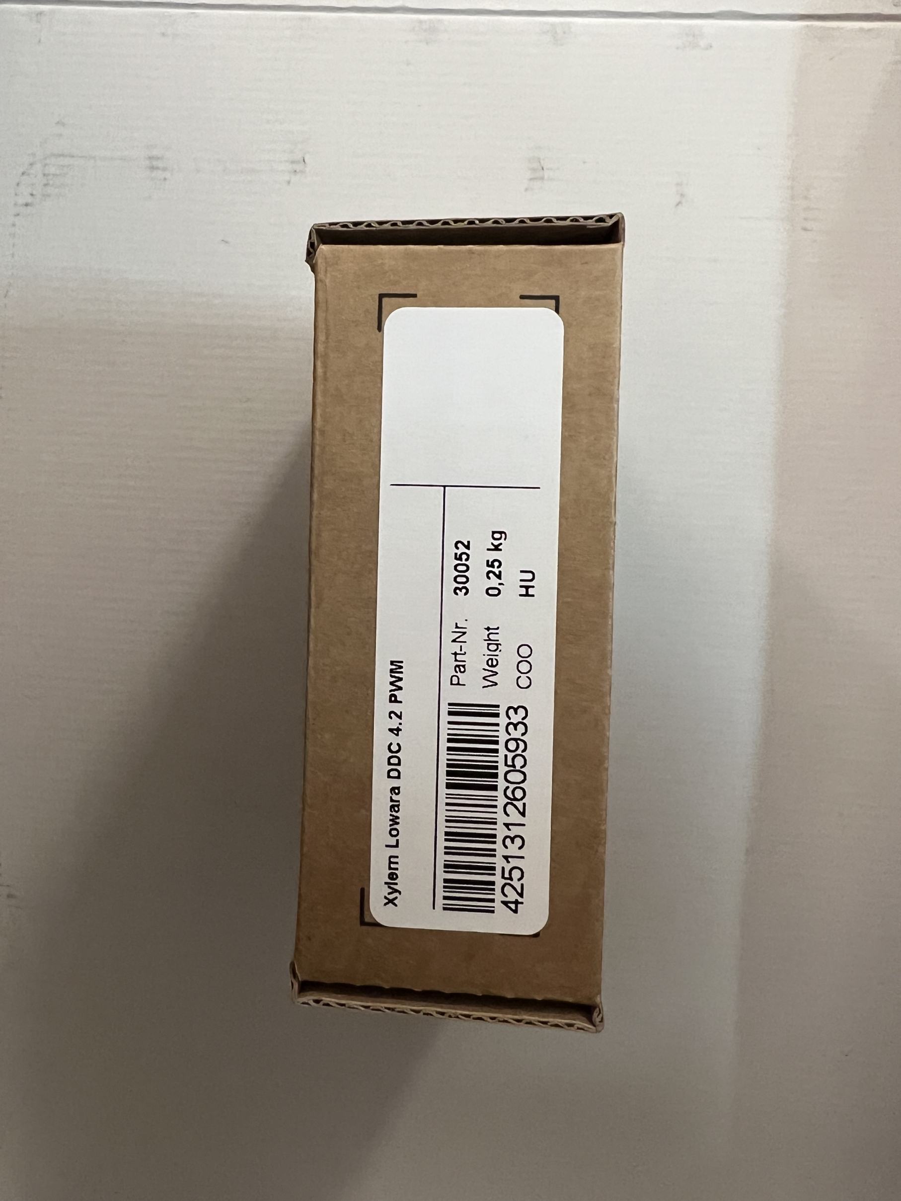

Pumpe und AGB zusammengebaut

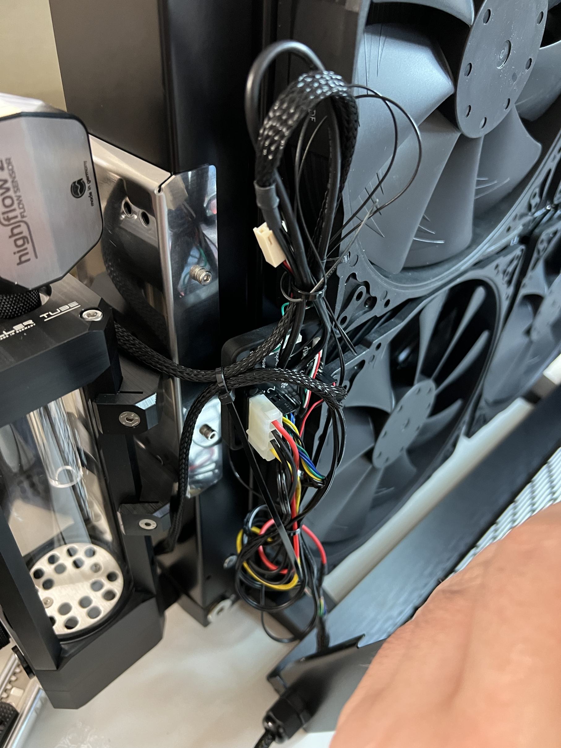

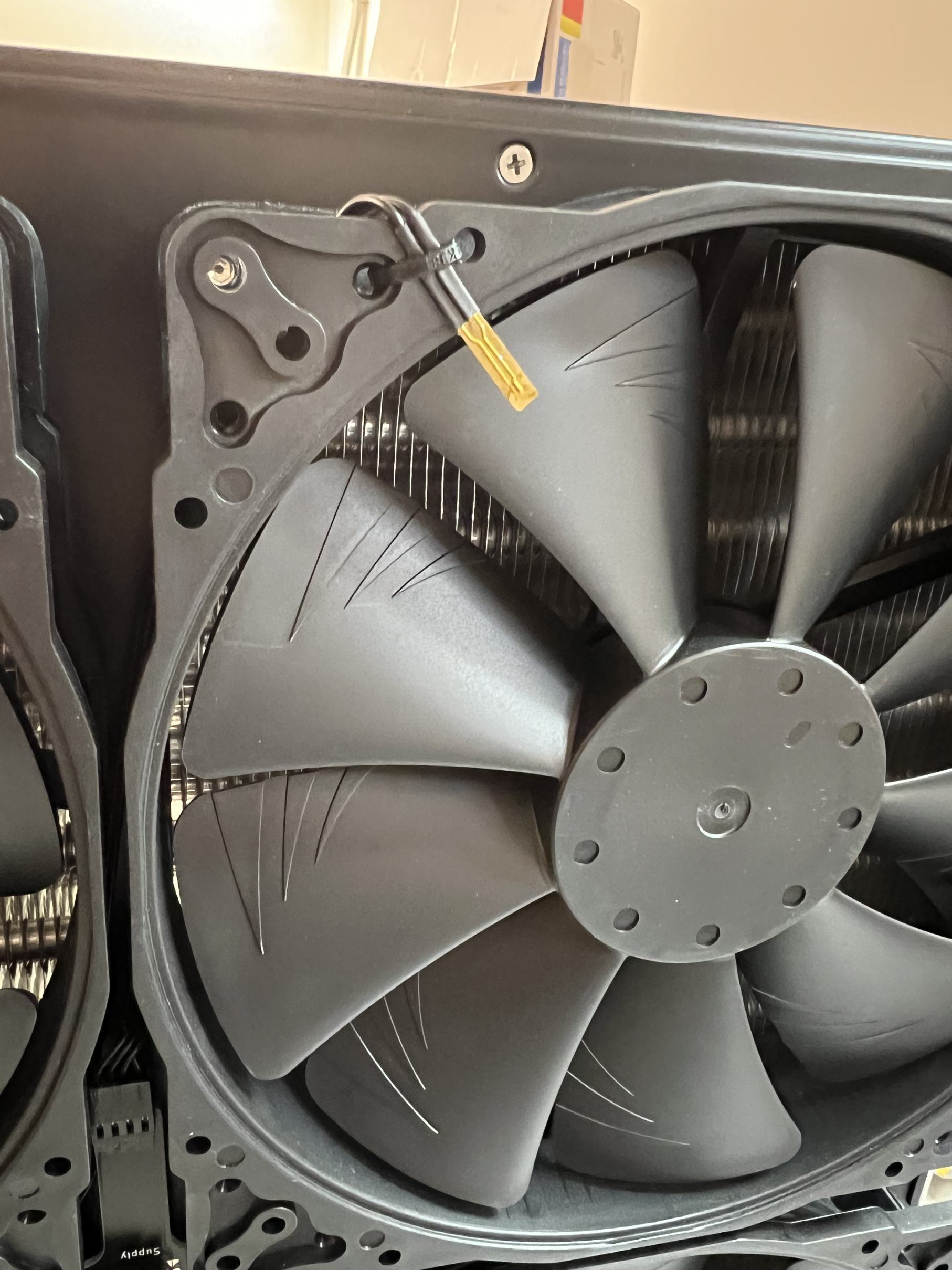

PWM Kreuz, AGB/Pumpe und Noctuas am MoRa verbaut...

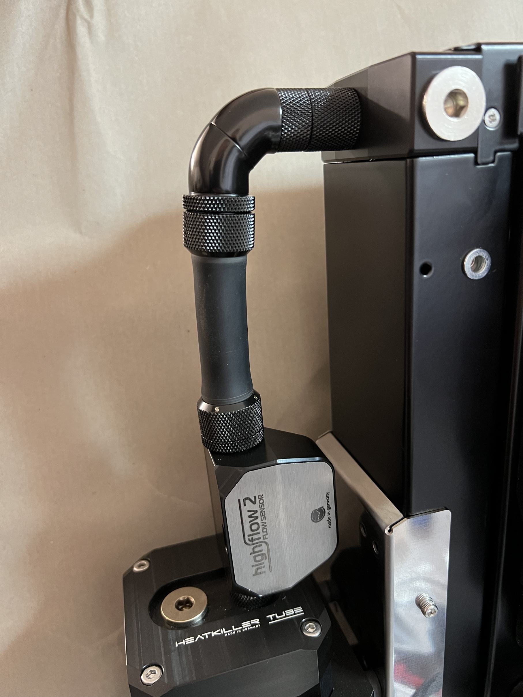

Temp Sensor (war beim DFM dabei?!) für Luft Temperatur verbaut...

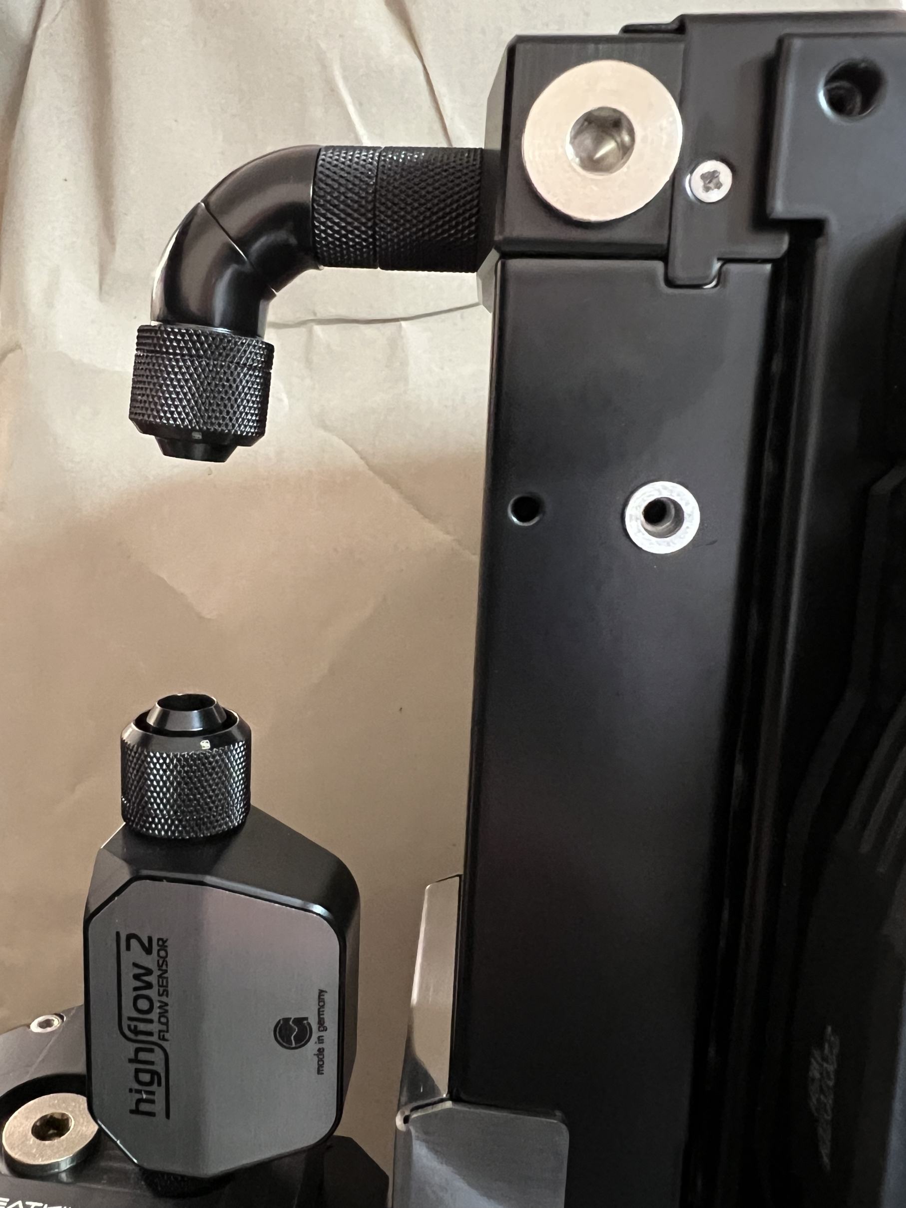

DFM und den 90° Winkel mit 15mm Extender montiert.. und festgestellt daß das Anschlussterminal des MoRa nicht rechtwinklig verbaut ist :(
Hatte vor hier mit einem weitren drehbaren Adapter eine direkte Verbindung herzustellen.
War so nicht möglich - habe also ein Stück Schlauch mit 2 Fittings verwendet - war letzendlich auch die bessere Entscheidung, denke ich, da dadurch der AGB besser entkoppelt ist.

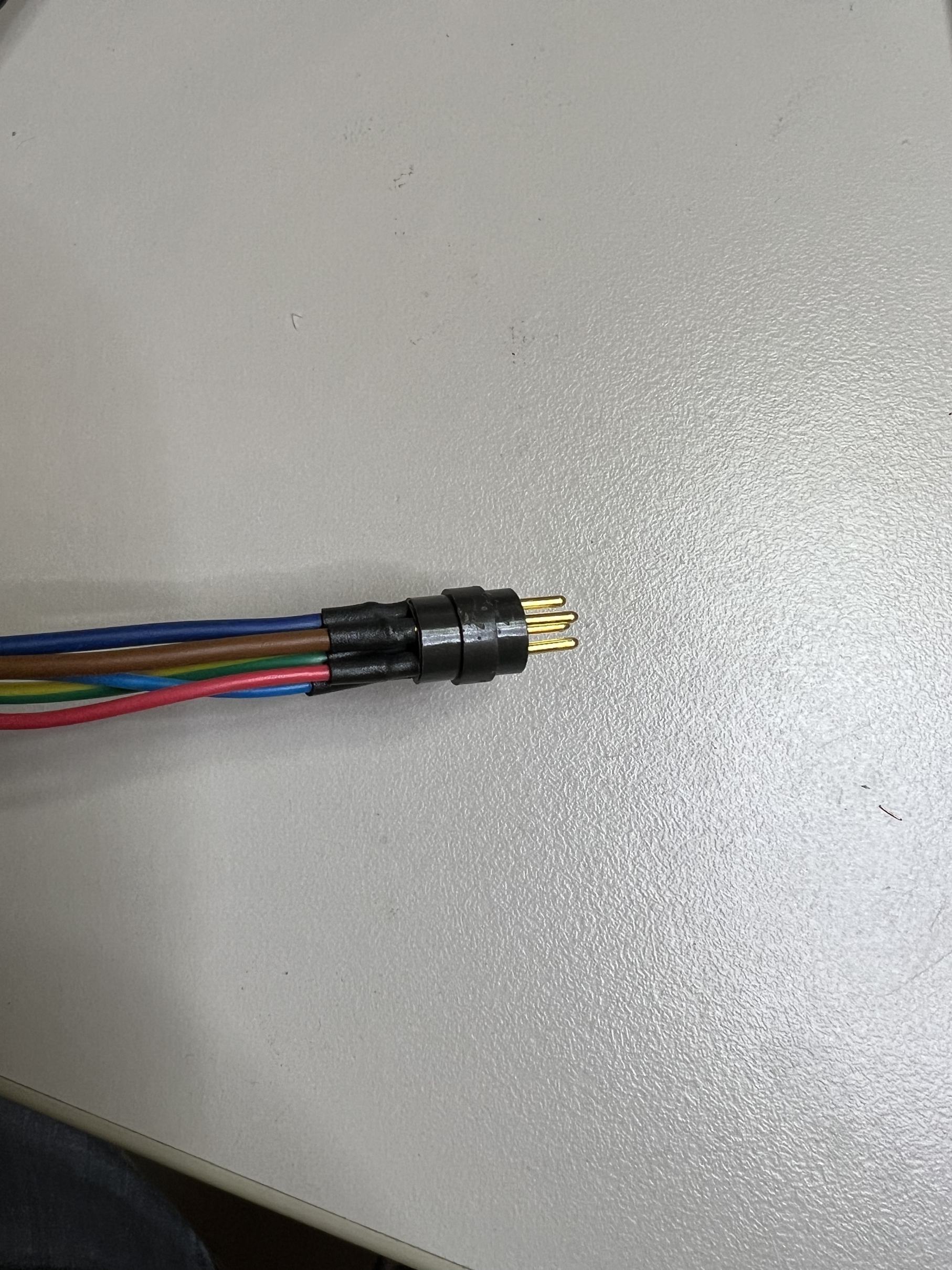

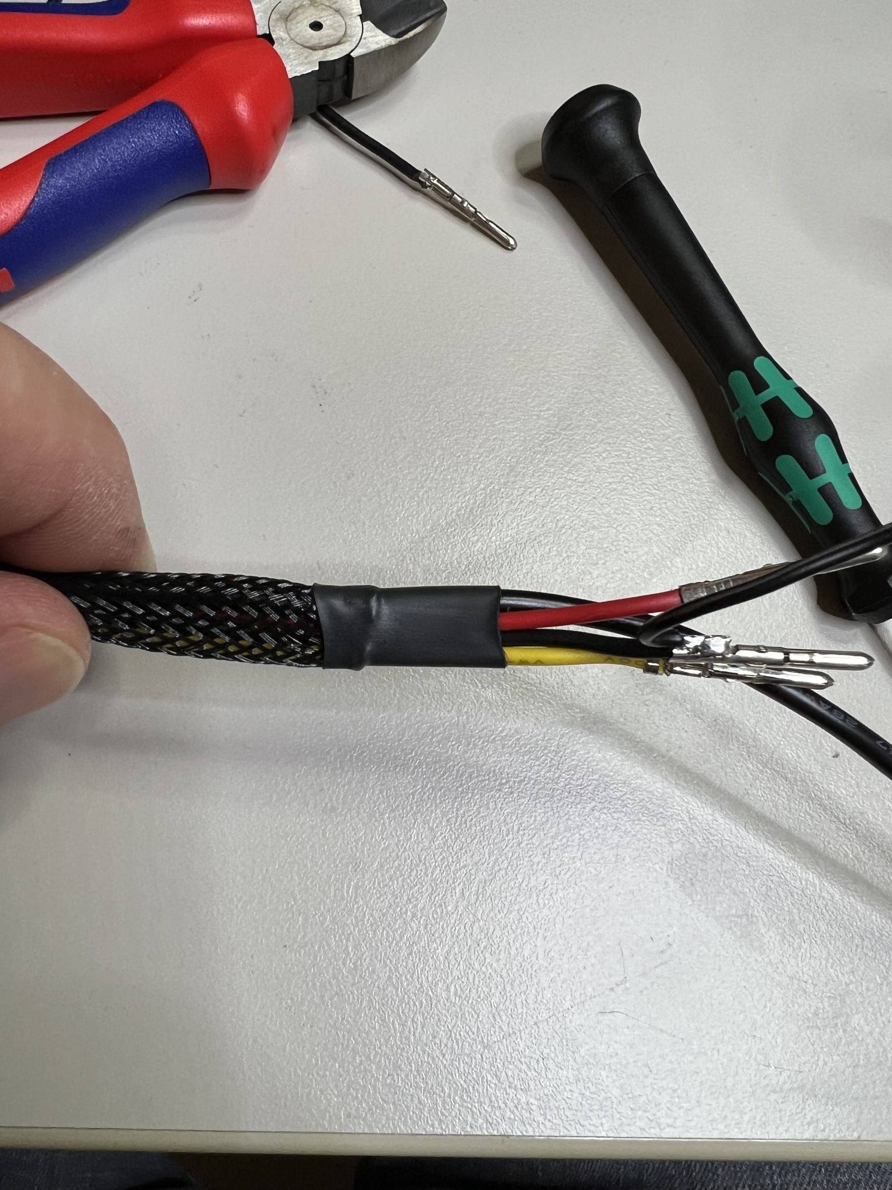

Nun gings ans Kabel zum MoRa...

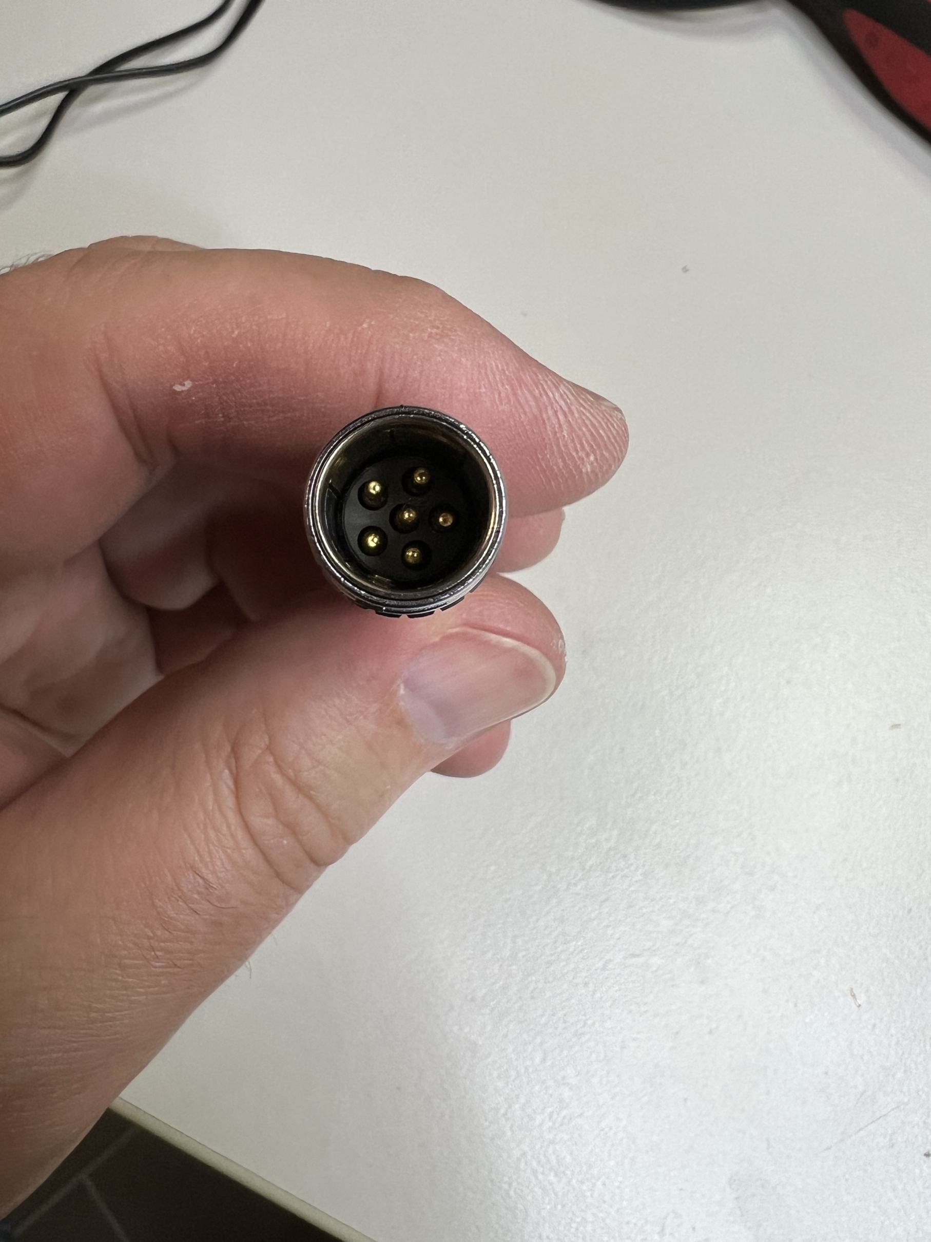

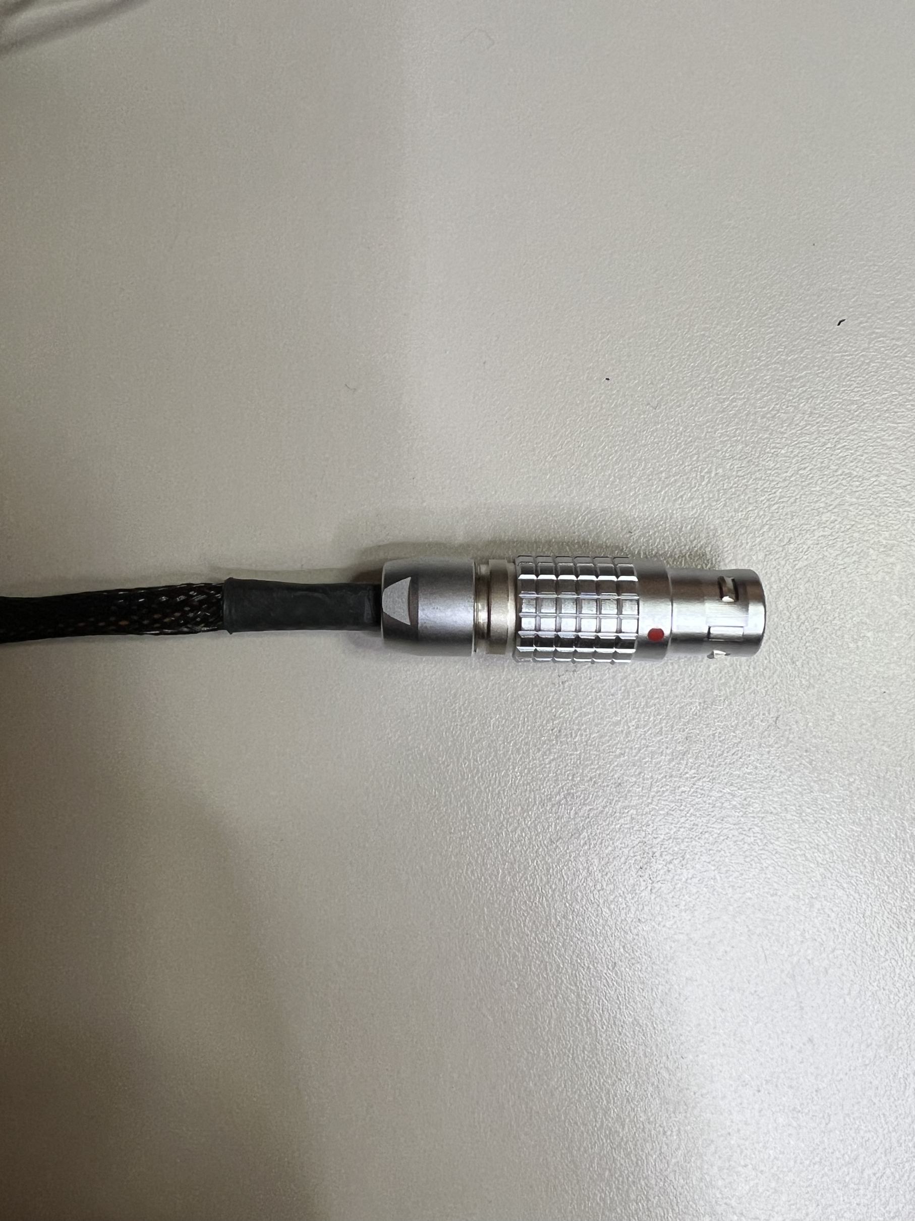

Da ich ein Fan von LEMO Steckverbindungen bin habe ich mit eine B2 6Pol Set bei Ebay besorgt.
Kabel gesleved und Stecker angelötet.

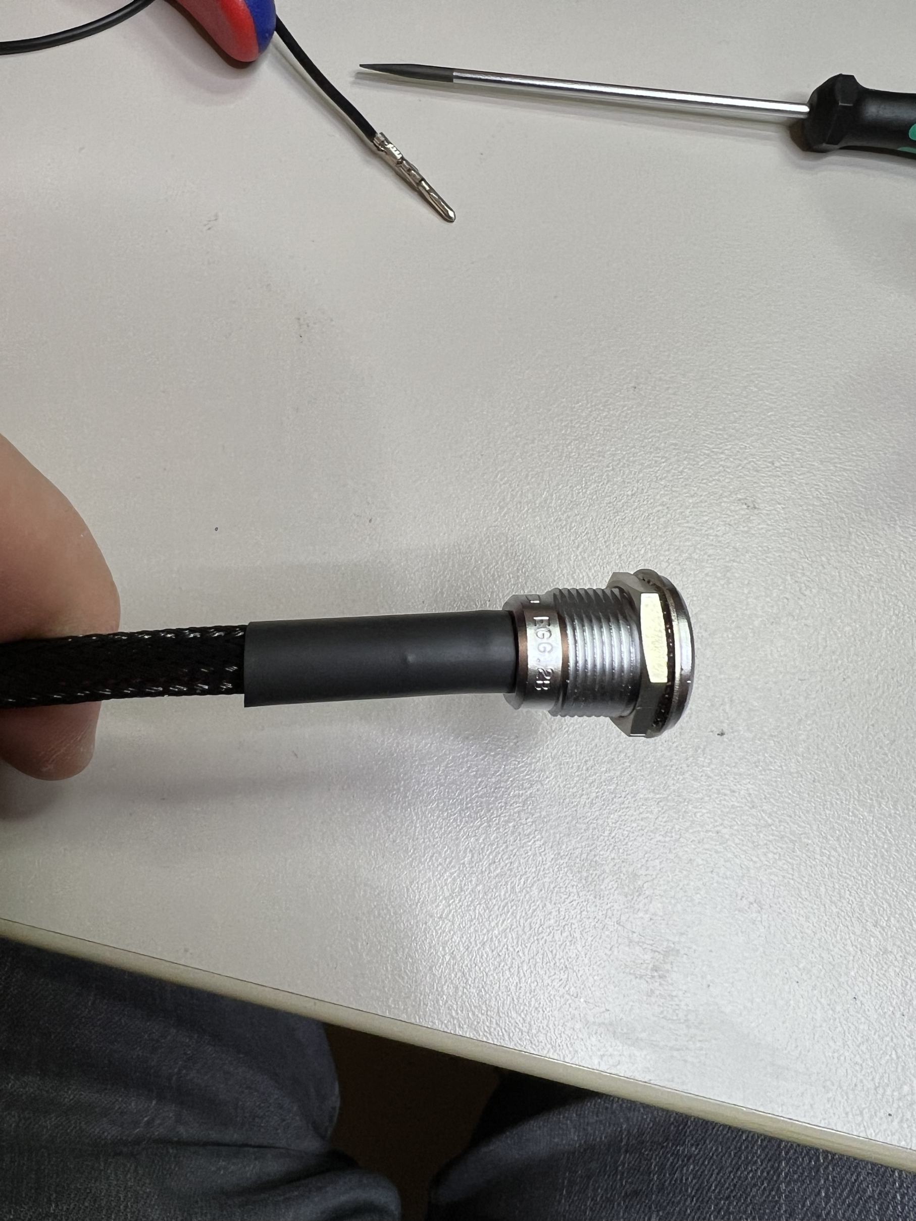

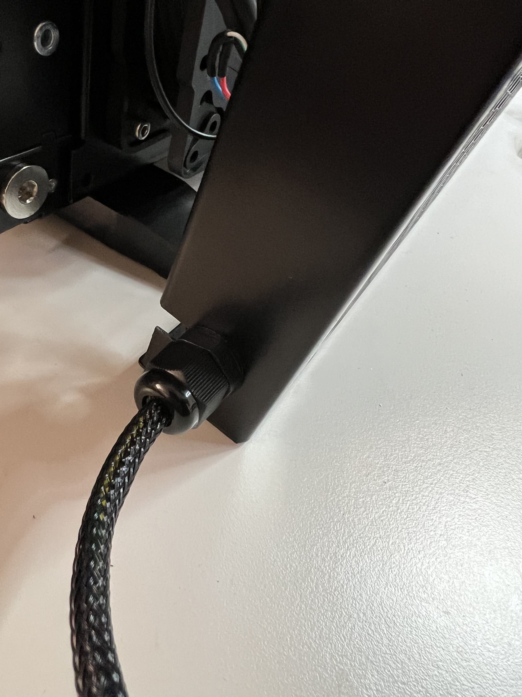

PG9 Kabeldurchführung in die Lüfterabdeckung einbauen...
Habe hier einen seitlichen Schlitz ausgeschnitten damit ich das Abdeckgitter komplett entfernen kann wenn nötig. War wahrscheinlich nicht nötig, aber nun ja, ist jetzt eben so.
Quadro verbaut...
Obwohl nicht nötig habe ich die DDC direkt an die Spanungsversorgung angeschlossen.

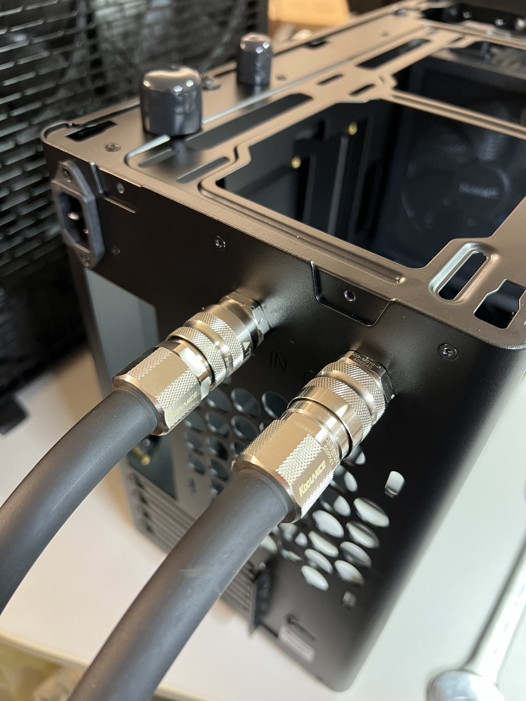

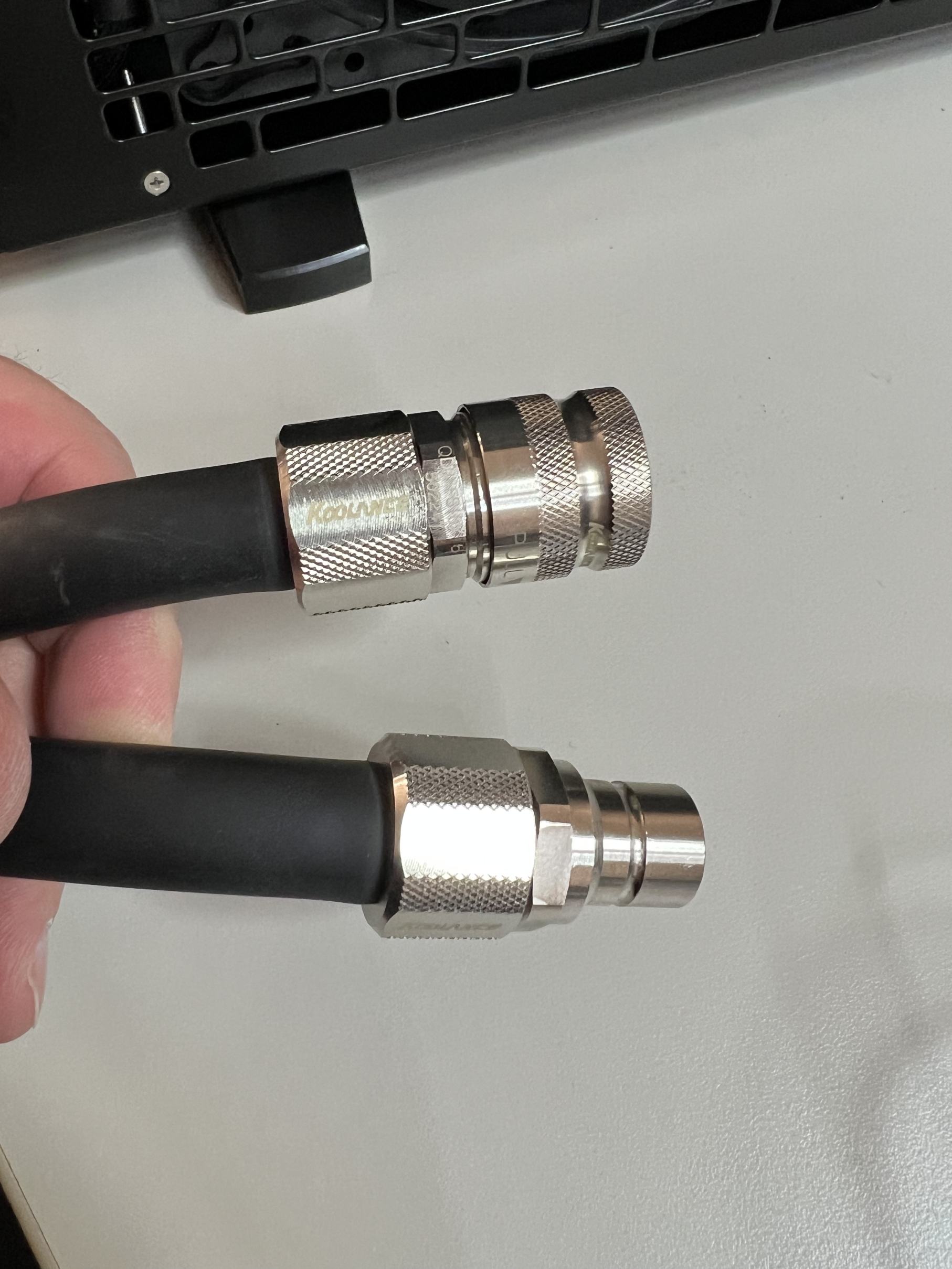

MoRa verschlaucht und je einen QD3 M/F am Schlauch verschraubt...

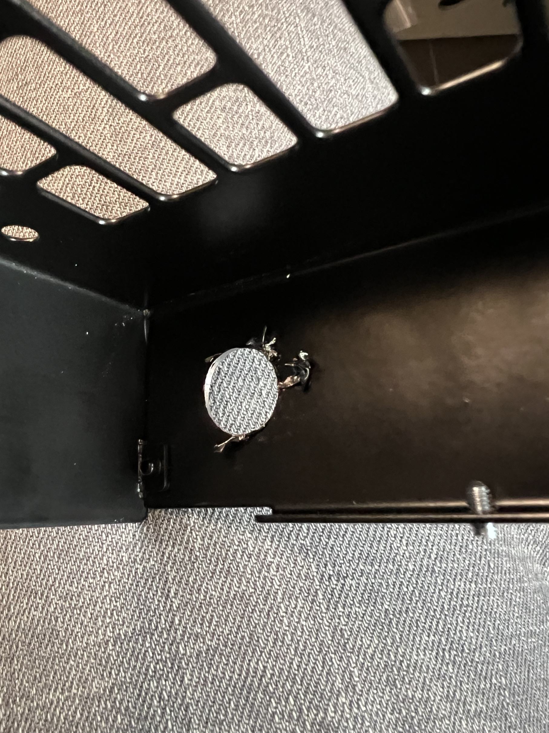

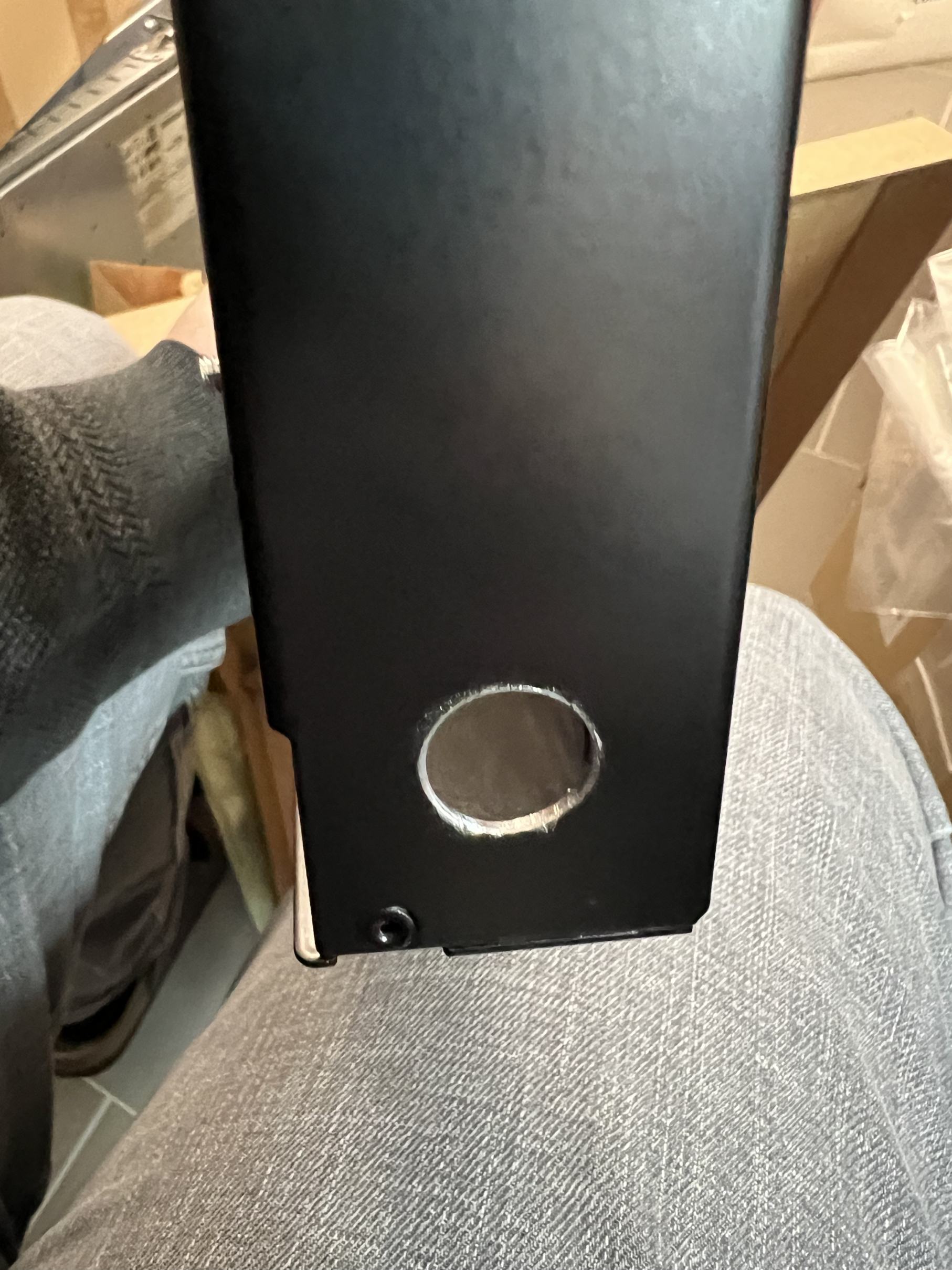

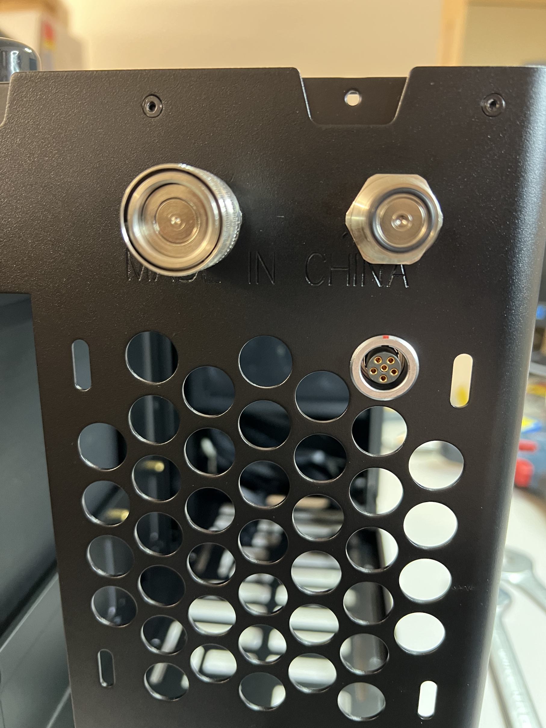

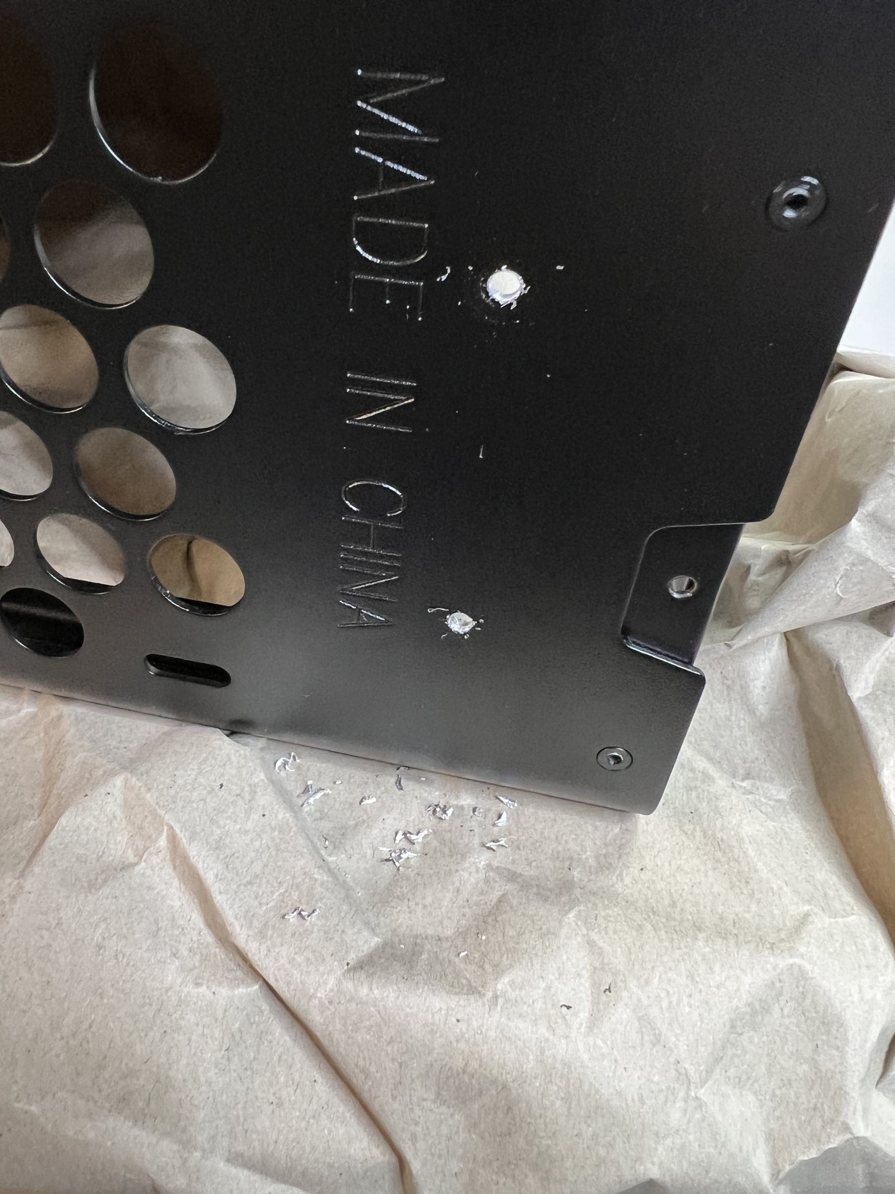

Jetzt gehts ans Gehäuse...
Löcher gebohrt und QD3's verbaut.
QD's passen auch ;)
Einbaubuchse konfektionieren......
Und Einbau ins Gehäuse....
Stecker passt auch.....
Un das Dingens befüllt...

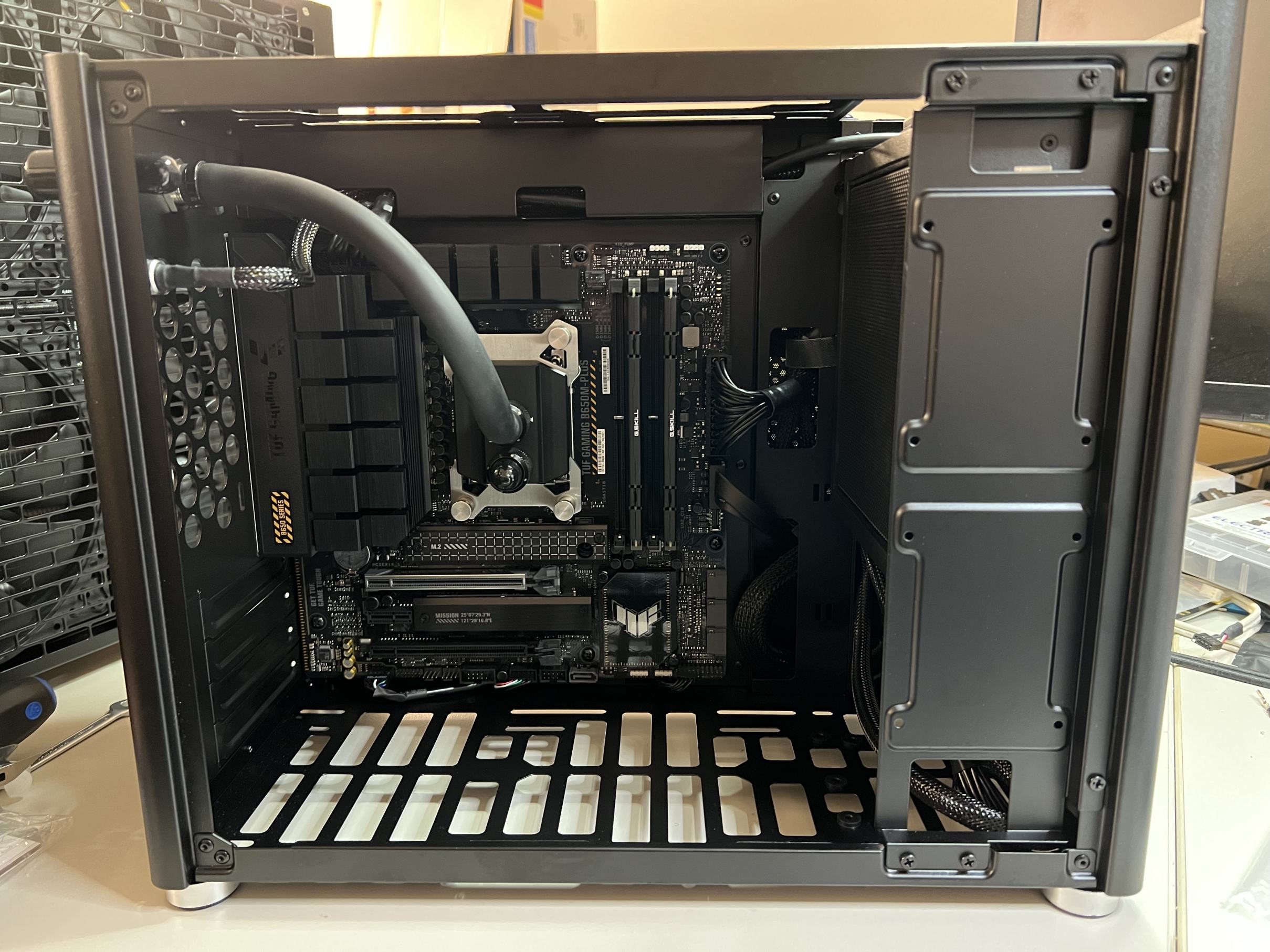

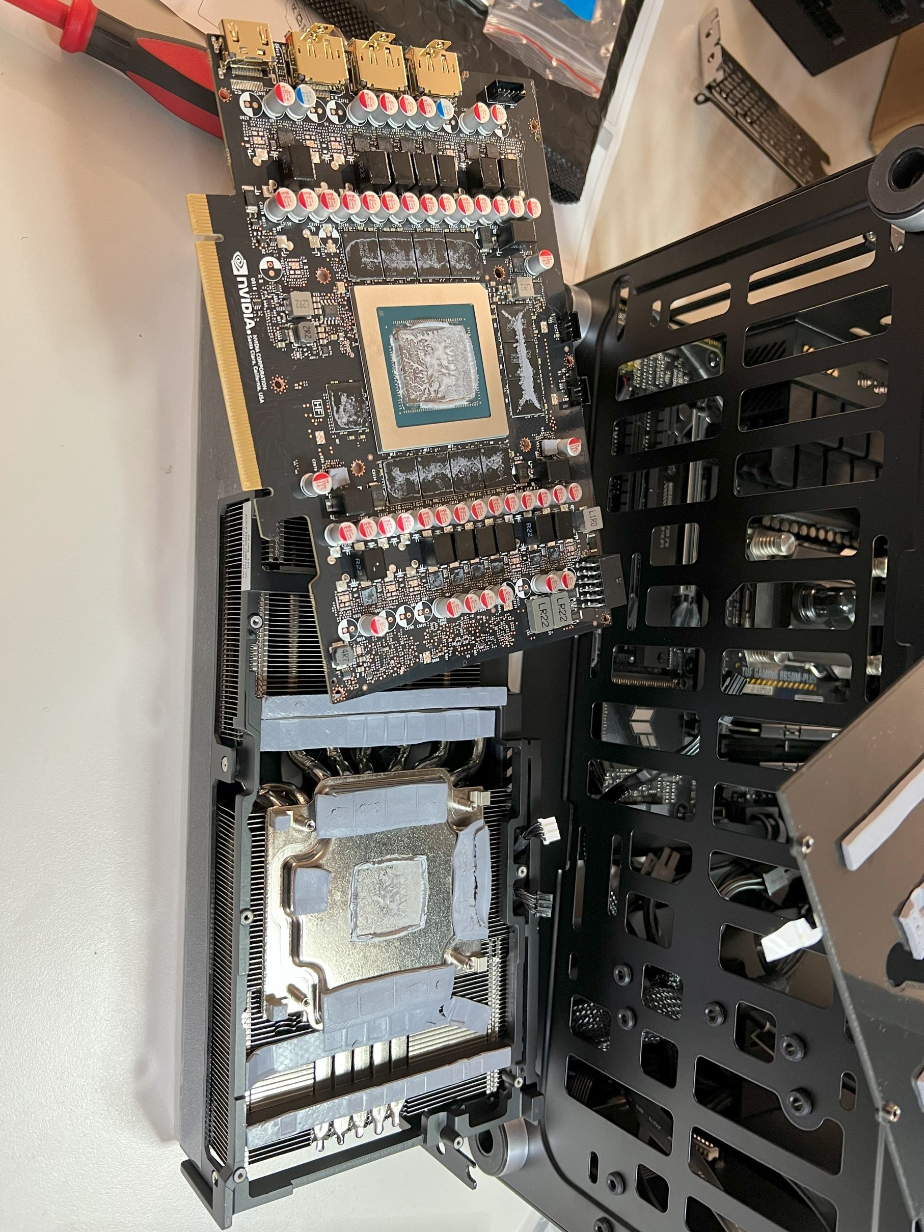

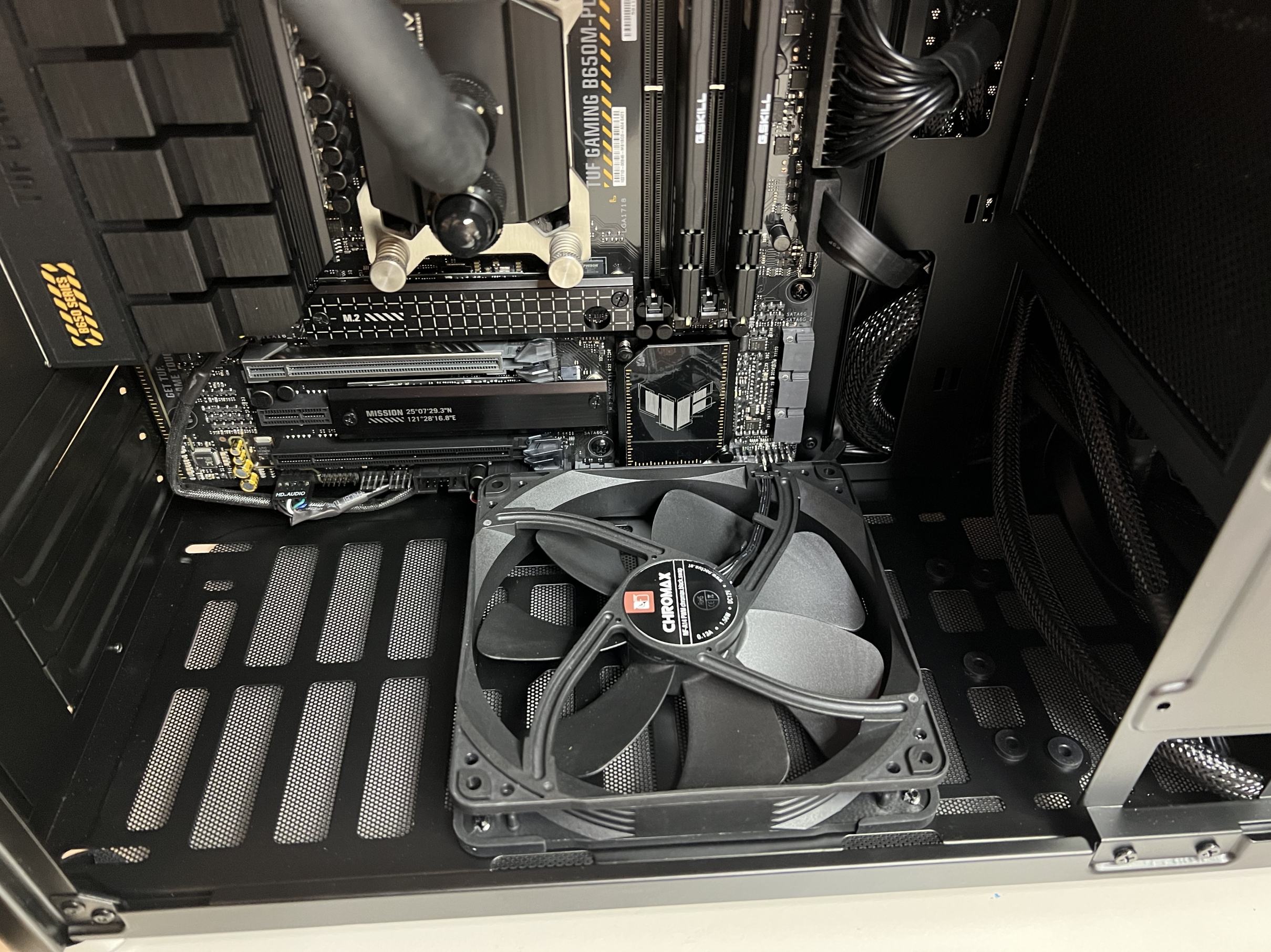

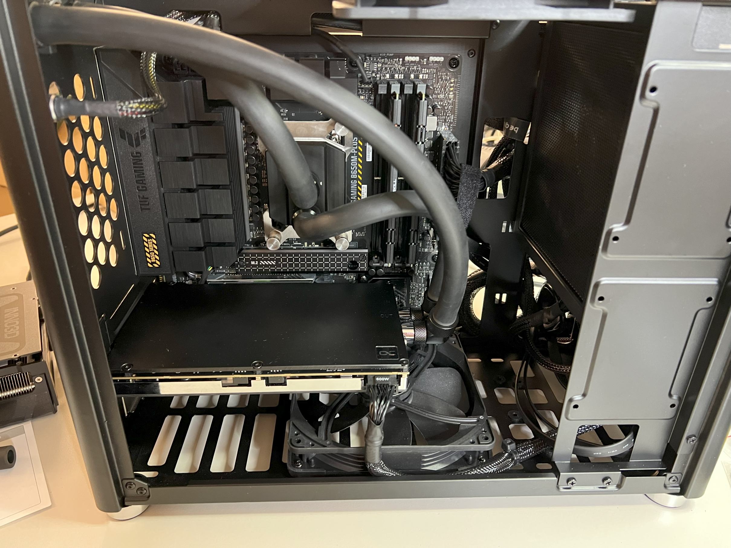

Jetzt die Komponenten reinbasteln....

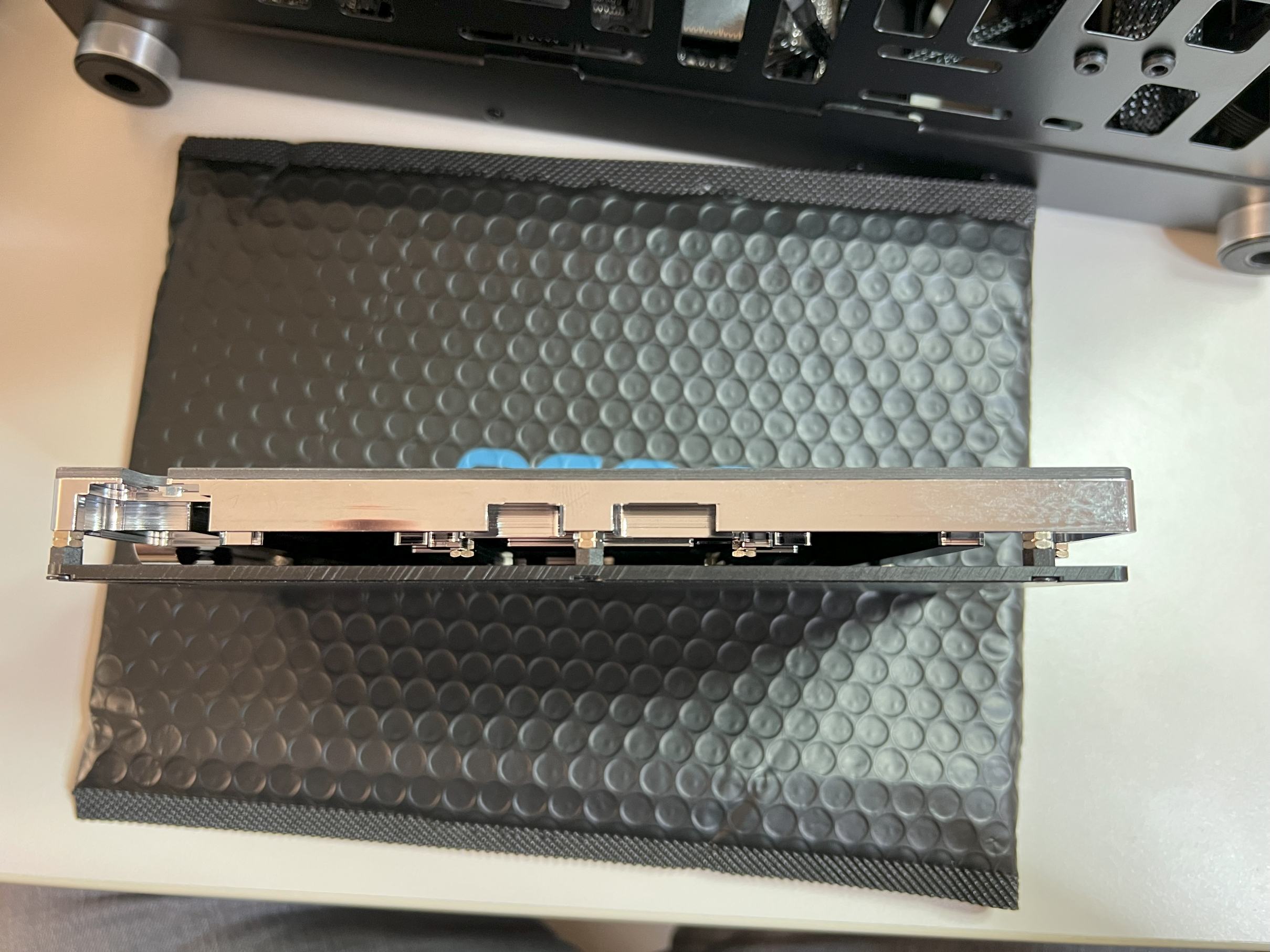

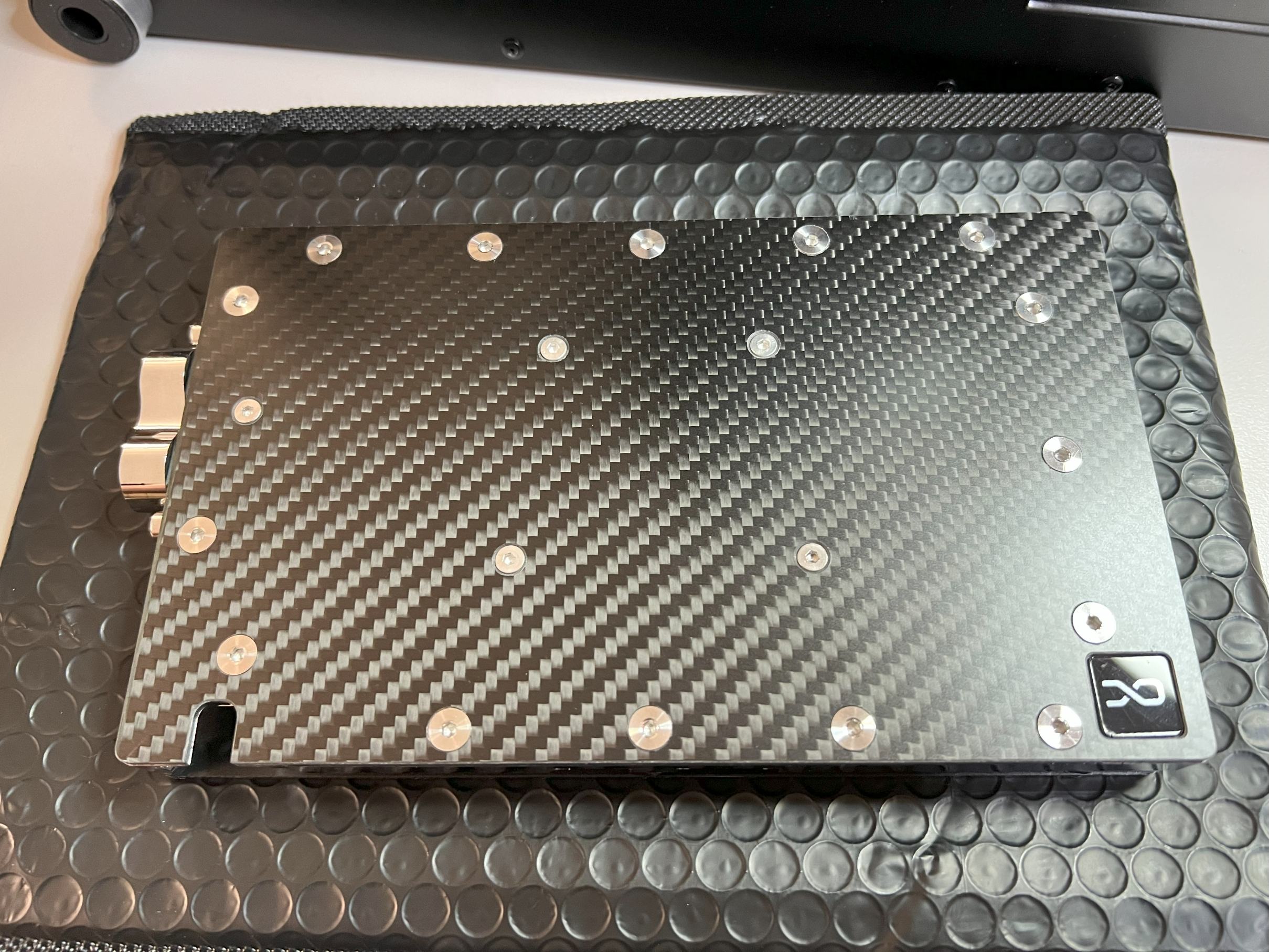

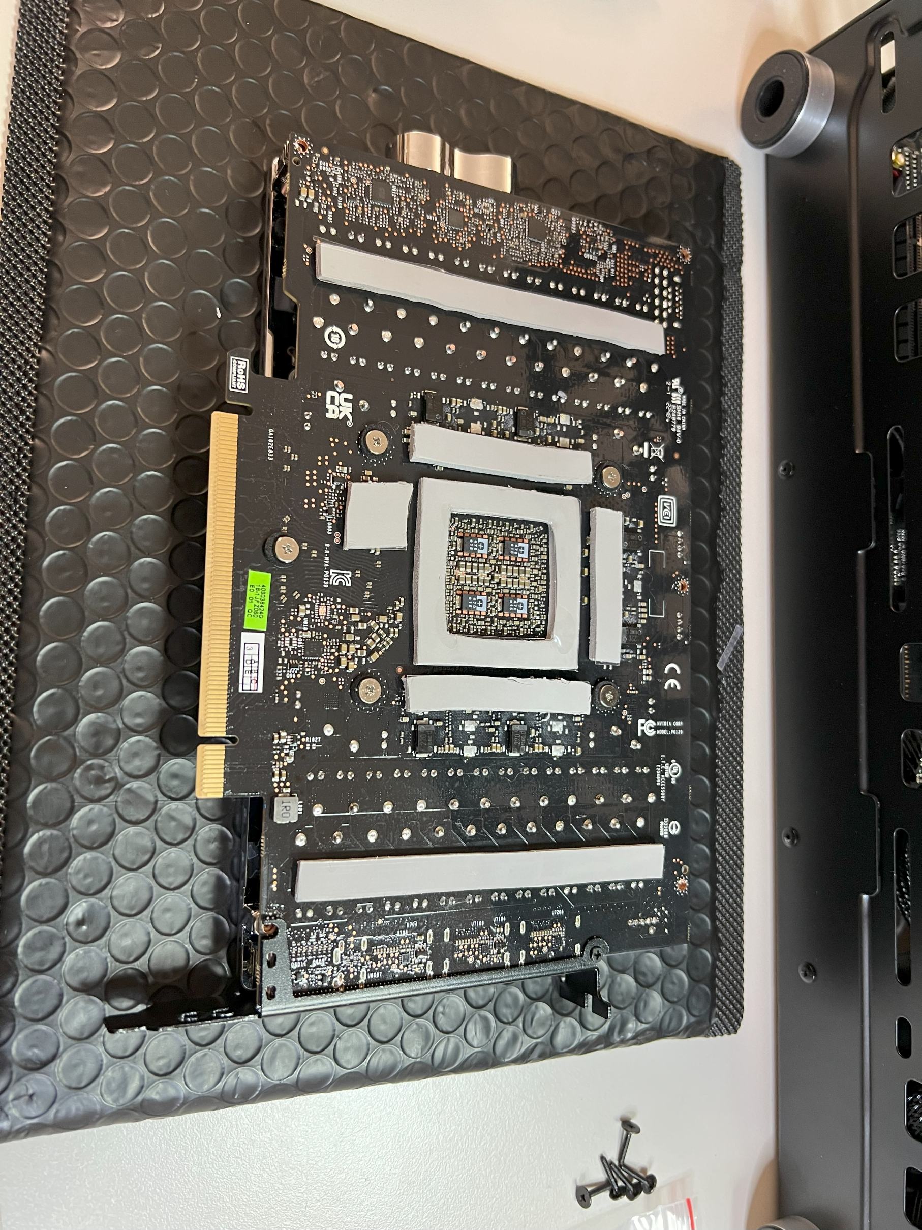

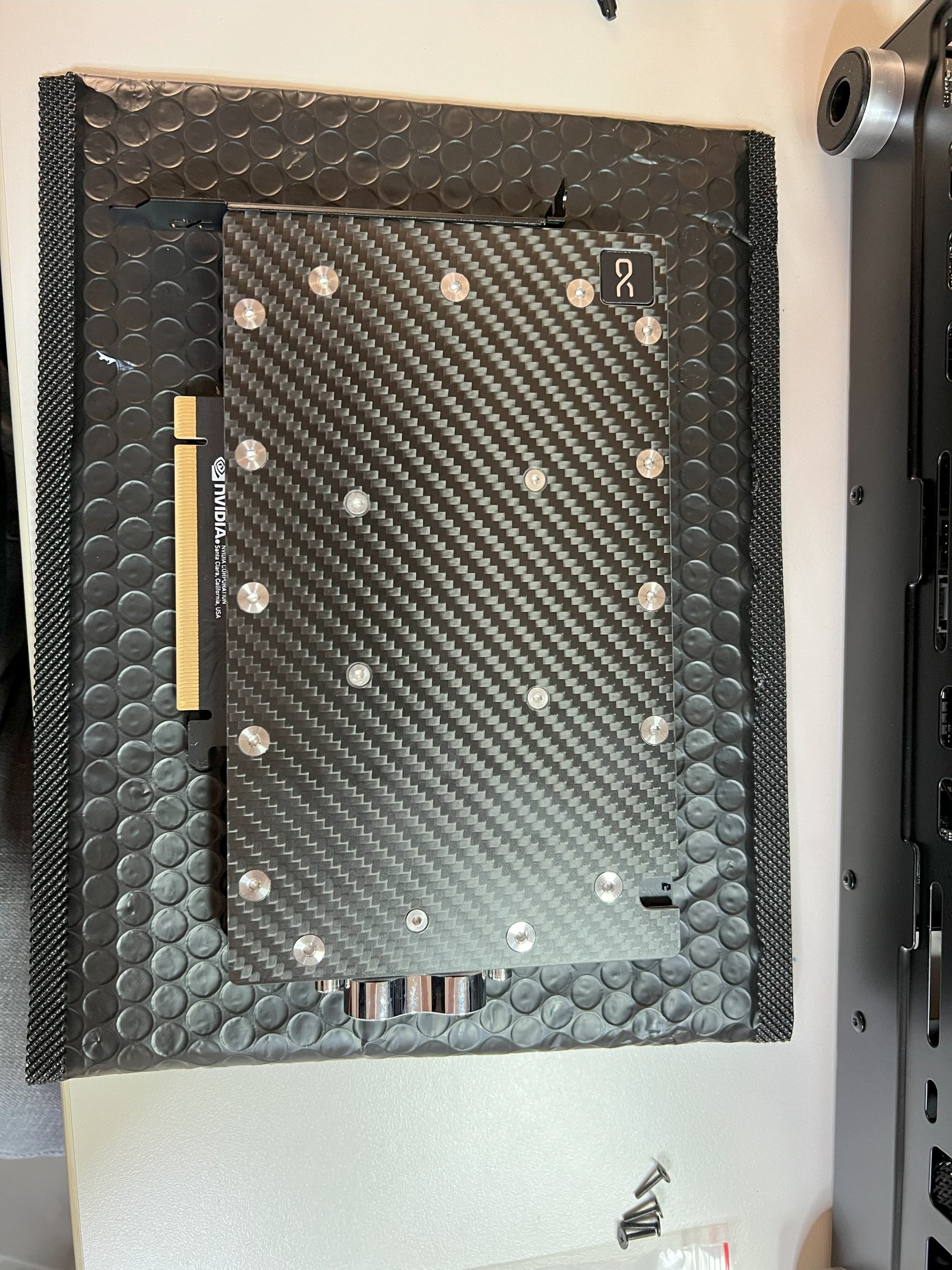

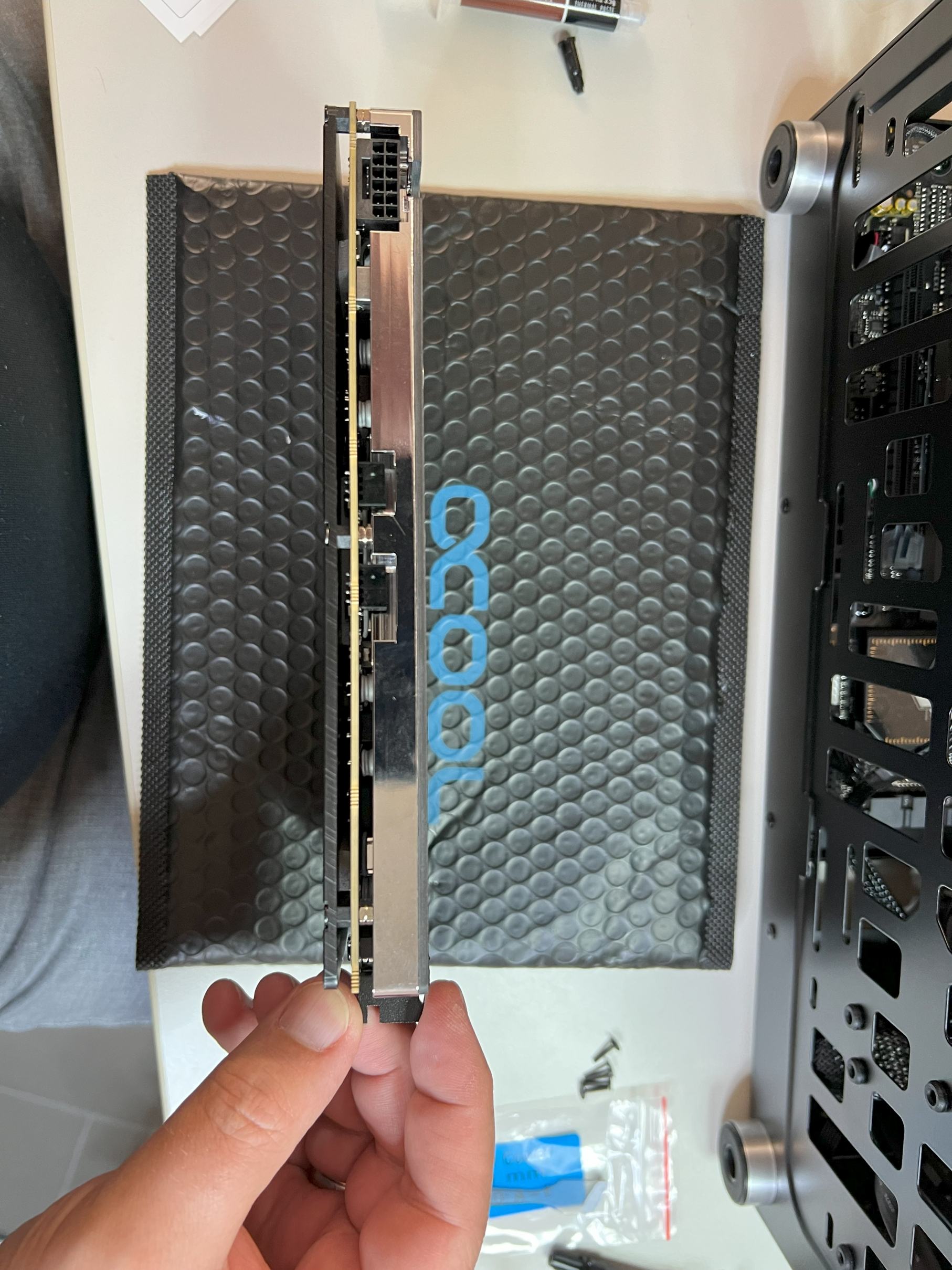

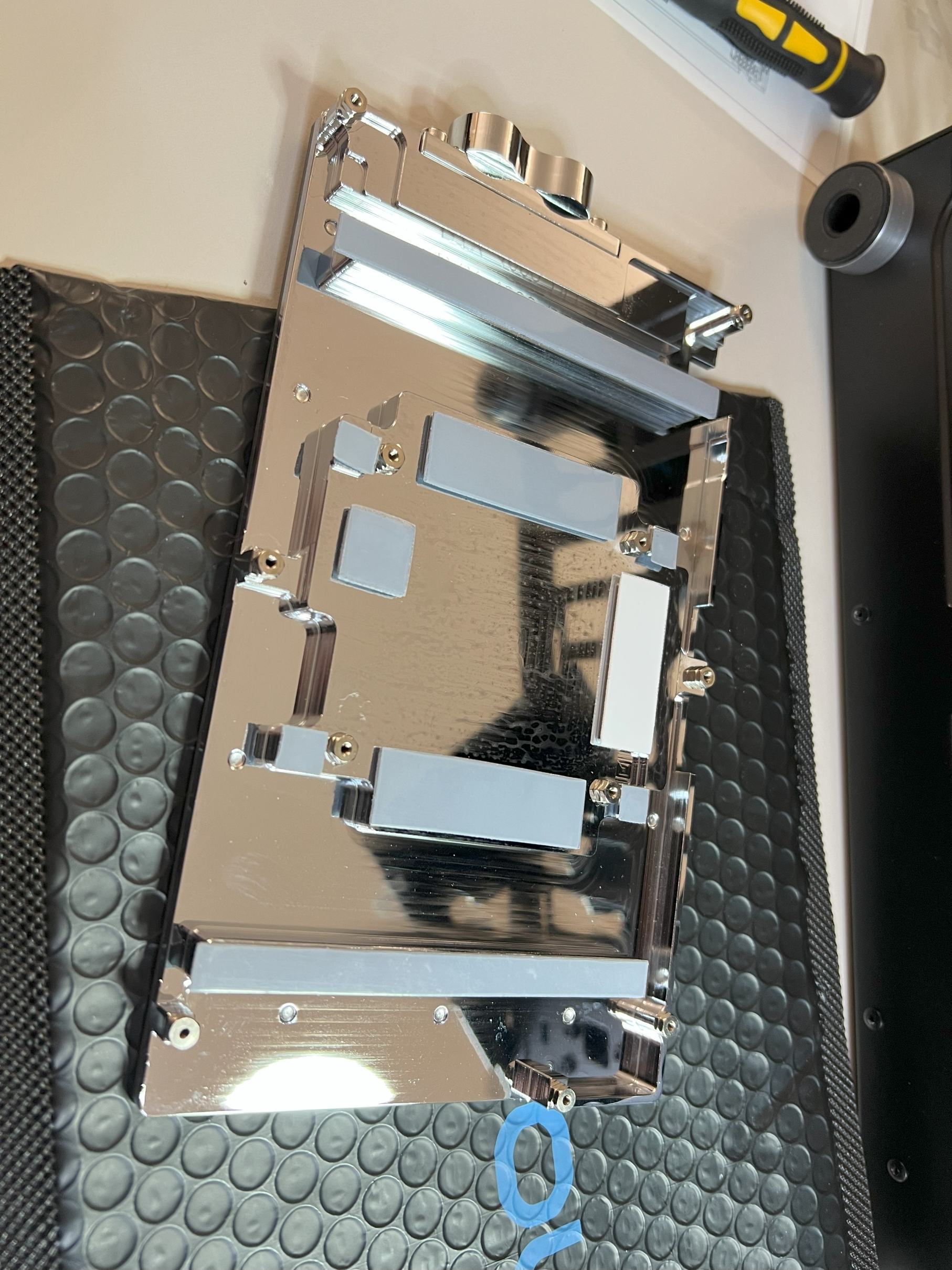

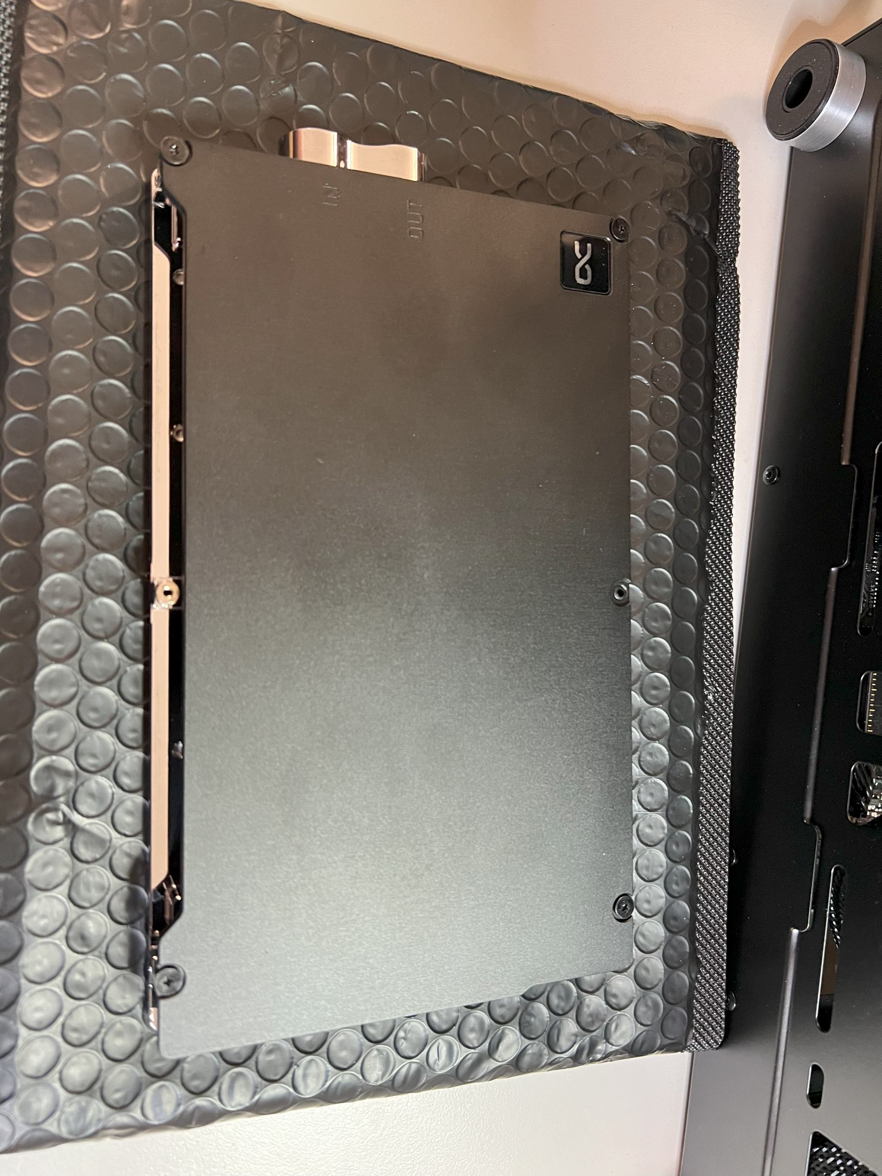

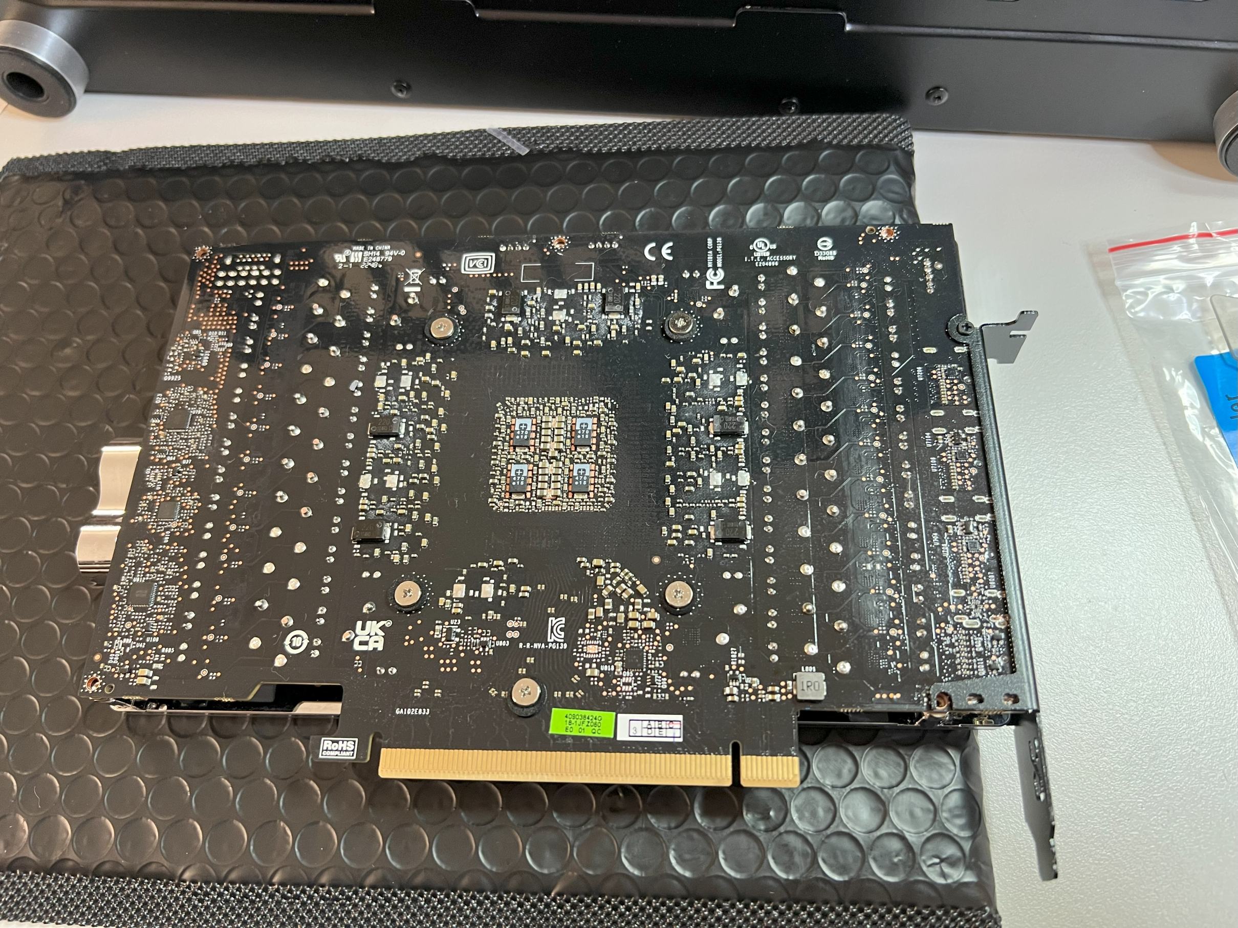

Da der vermaledeite GPU Block nicht beikommt und andauernd verschoben wird musste ich etwas Rückbau betreiben und die GPU mit Luftkühlung verbauen 😩
Und so schauts aktuell aus

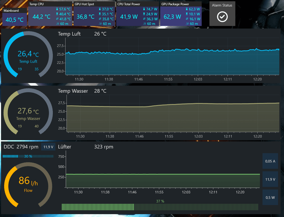

Durchfluss ist ~20 l/h runter durch den GPU Block
