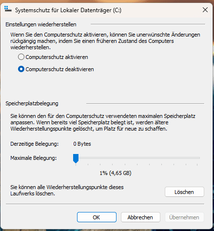

Setze beim Systemschutz den Wert für den Speicher mal höher und probiere es nochmal :
Einfach mal auf ~>50GB setzen, damit das von Windows geforderte Backup (Windows Old) gespeichert werden kann. Bei mir kam die Fehlermeldung das der Speicher für ein Backup nicht ausreicht.
