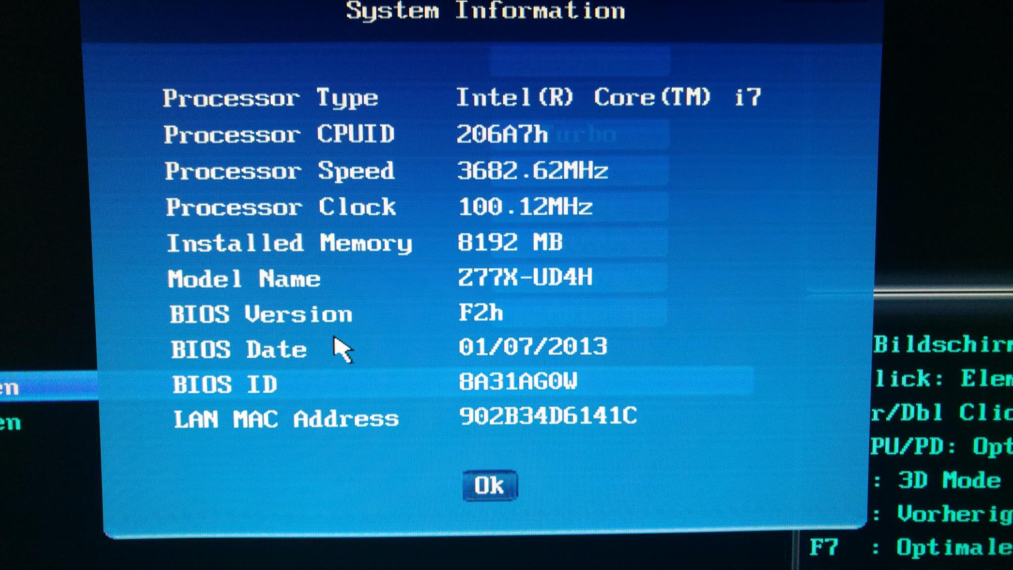

Moin zusammen,
ich habe mir vor rund einem Jahr im Marktplatz oben aufgeführtes Bundel geschossen.
Hatte damals schon gemerkt das irgendwas komisch war, habe es aber aufgrund anderer Prioritäten erstmal aus den Augen verloren. Bis eben :cool:
Der Prozessor läuft seitdem mit Standardtakt, ohne Probleme.
Jetzt aber zum eigentlchen Problem...

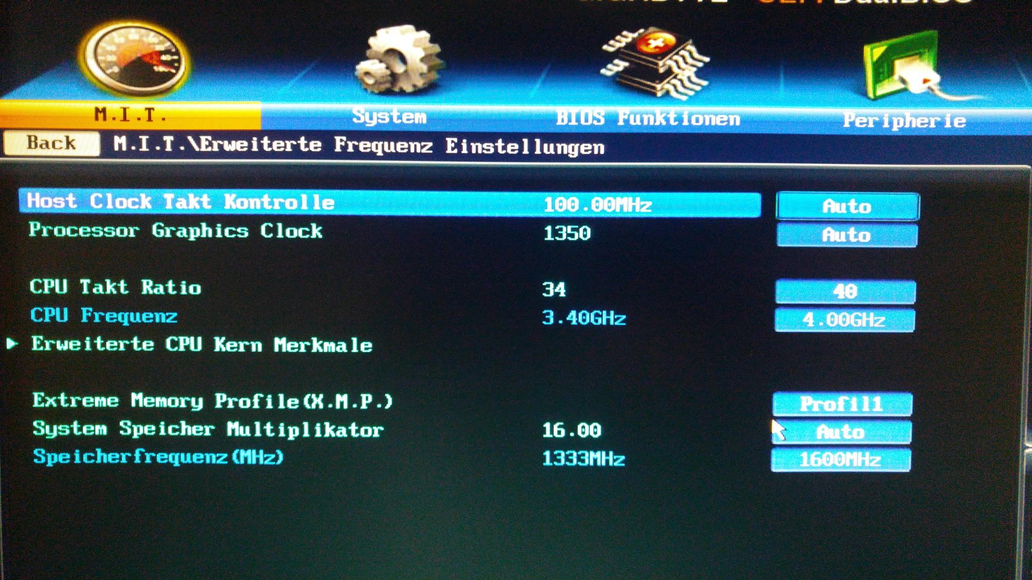

Egal was ich im Bios unter Frequenzeinstellungen ändere, es hat keinen Effekt.
Weder die Einstellung des Multiplikators, noch die deaktivierung des Boosts.
Es ändert sich nichts am Takt. Fast so als wäre es ein non-K 2600er.
Selbiges beim Speicher. Ich kann das 1600er Profil auswählen. Es wird aber noch das 1333er angezeigt.
Irgendwer ne schlaue Idee dazu?
Die biosversion ist aktuell und einen Biosresetreset hast du versucht ?
Ja Bios ist das letzte was rauskam. Reset habe ich noch nicht getestet, nur die Standardwerte geladen. Könnte ich gleich mal probieren.
Edit
Habe zurück aufs F1 geflashed, jetzt geht es wieder.
