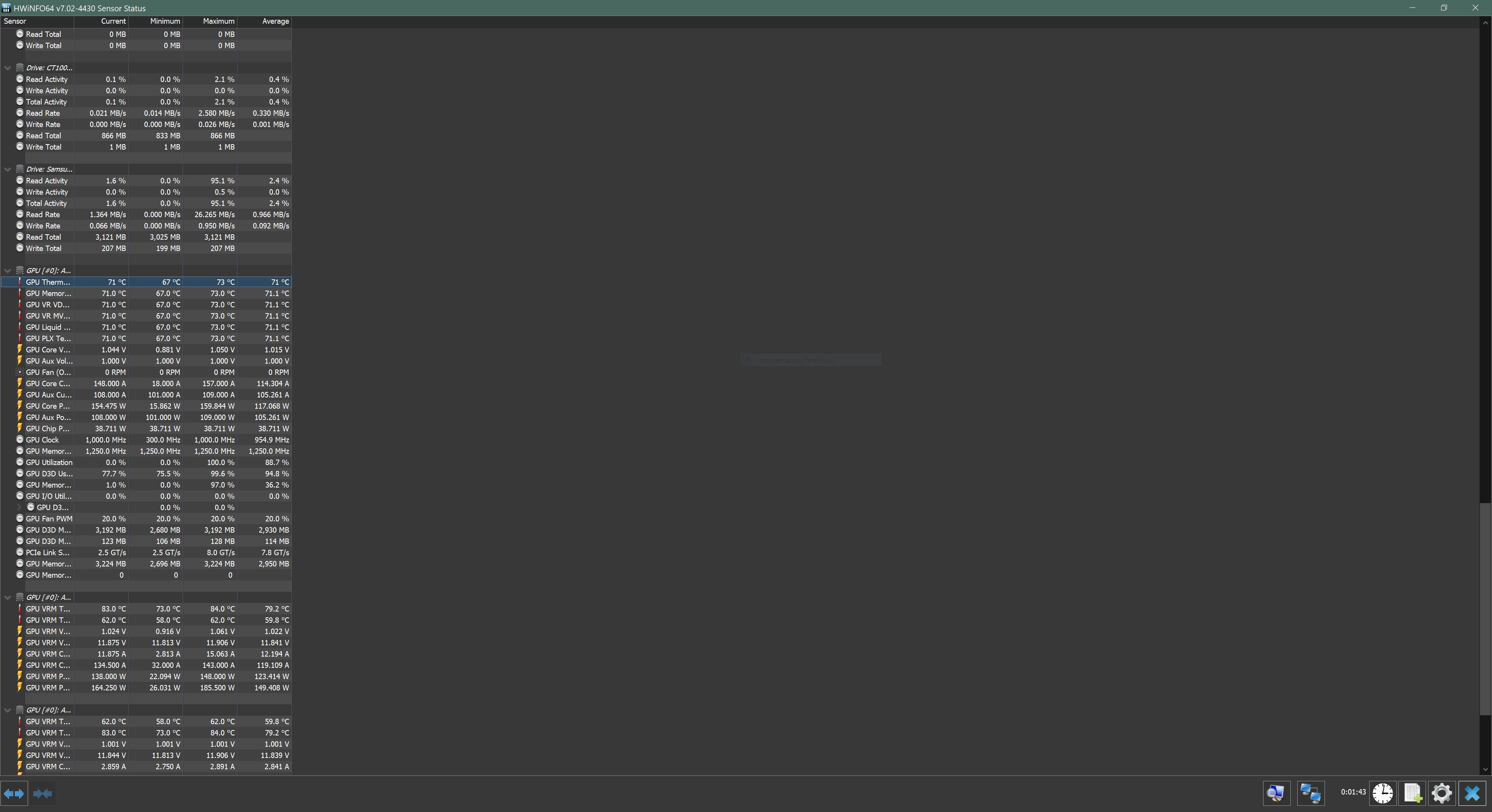

So, da die 2080 Ti weg ist und mir nur die Auswahl zwischen 290X, 380 oder GT 610 bleibt habe ich sie nun in meinem primären PC verbaut. Zunächst ging, wie in einem anderen Thread beschrieben gar nichts. Nachdem ich das Kabel wechselte ging es über HDMI (30 Hz), mit einem anderen Displayport -Kabel lief es plötzlich problemlos und der Treiber installierte im ersten Anlauf.
Das Problem jetzt: Der PC stürzt ab und die "DRAM"-LED am Board leuchtet. Dies passiert etwa 5 - 10 Minuten nachdem ich Star Trek Online geöffnet habe. Wer nicht weiß was das ist, dies ist ein MMO mit Gammelgrafik bei dem ich davon ausging es würde besser zum Antesten sein. Was mich nun wundert ist, wenn die GPU defekt wäre würde sie doch keinen Treiber nehmen oder das Spiel zehn Minuten problemlos ausführen? Die Temperaturen sehen meiner Meinung nach normal aus. Die Karte hat einen Rajintek Morpheus drauf und zwei Corsair ML120 darunter, mangels Adapter sind sie am Mainboard angeschlossen und laufen versuchsweise auf 60 %. Die GPU gibt 0 RPM an, wird aber aktiv gekühlt. Liegt es daran?
