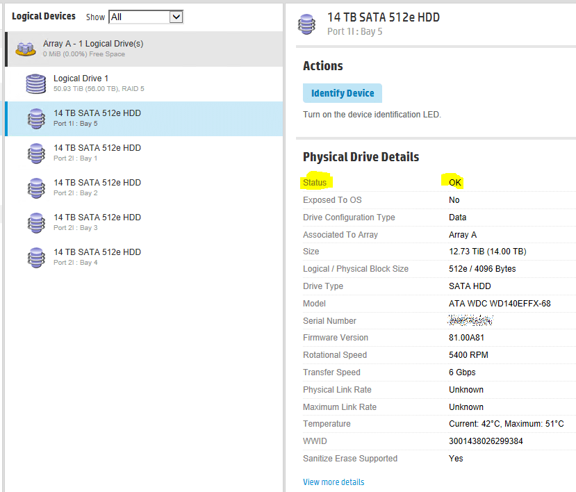

Ich hatte am Wochenende die unschöne Erfahrung, dass mein NAS-PC nach dem Einschalten recht unschöne Klick- und Quietschtöne von sich gegeben hat.
Als es auftrat, hab ich ihn zunächst erst mal wieder sofort hart ausgeschaltet, weil ich keine Lust und Zeit hatte, mir das anzuschauen.
Etwas später hab ich ihn dann wieder eingeschaltet und es kamen die selben hässlichen Geräusche, diese haben sich nach einer paar Sekunden bzw. hochfahren wieder erledigt.

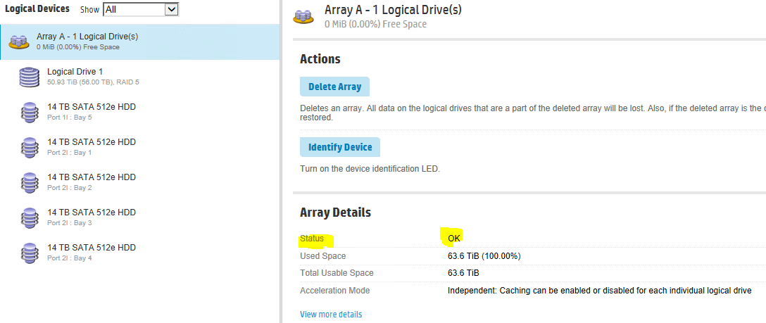

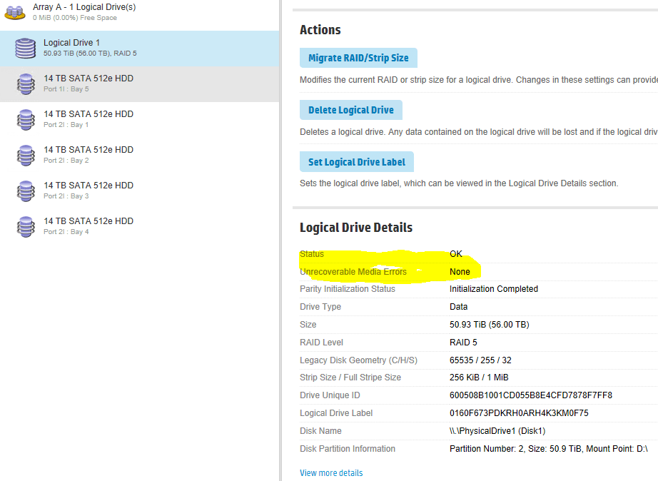

Habe im Smart Storage Administrator nachgeschaut, der sagt, alles ok - bei jeder der 5 WD Red Plus 14TB heißt es "Status OK". Das Geräusch ist heute beim Einschalten auch nicht mehr aufgetreten.
Ist das ein "normales" Verhalten der Platten bzw. einer der Platten? Was soll ich tun? Mir schon mal eine Ersatzplatte besorgen?

Eventuell erstmal fuer n besseren Luftstrom sorgen, sonst darfst du noch oefter komische Geraeusche / Ausfaelle wahrnehmen.
51°C max sind nicht der ideale Temperaturbereich von spinning rust.
Uebrigens ist ein Raid5 aus so großen Einzelplatten extrem mutig.
Ich weiß - tut nix zum Thema, sollte jedoch erwaehnt werden.
Grueße

naja, danke mal für die Antworten, helfen mir aber nicht direkt weiter bei meiner Frage - eigentlich würde ich erwarten, dass der Controller nach der Aktion bei einer Platte entweder nicht "OK" sagt oder sonst irgendwie meckert.
Das mit dem Luftstrom bzw. der Temperatur ist seltsam, die Dinger sind in einem Node 304, mit Lüftern vorn und hinten und der Athlon 5370 hat jetzt nicht groß die Abwärme. Werde ich mir trotzdem mal anschauen, weil eine Platte hat ein max. von 48 und eine andere von 57...
