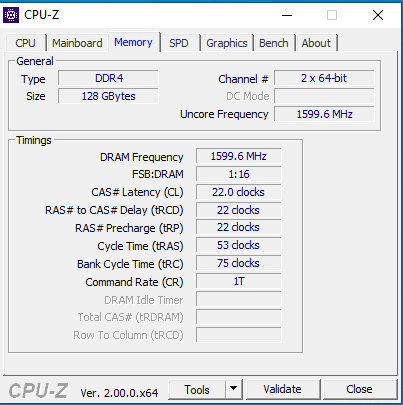

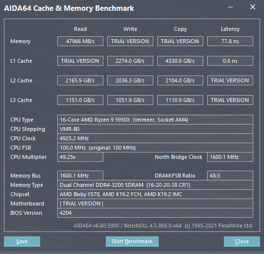

Hier habe 3 Dateien angehängt - 2x "CPU-Z" und 1x "Cache und Memory Benchmark". Leider bin ich mir nicht sicher ob ich die RAM richtig installiert habe. Ich ging wie folgt vor: einfach eins nach dem anderen in die slots gesteckt - geht das überhaupt nicht? Da ich einige Freezes gehabt und mir dachet es könnte an der RAM Config liegen hoffe ich hier auf Expertenmeinungen.
du musst XMP im BIOS noch aktivieren.
Da steht kein quad weil du keine Quadchannelplattform hast. Der 5950x ist dual channel.

Hier nochmals die neuen Banches von AIDA64 (Cache und Memory Benchmark)
Hier scheinen sich nur die Latenzen um ein wenig nach unten verschoben zu haben.

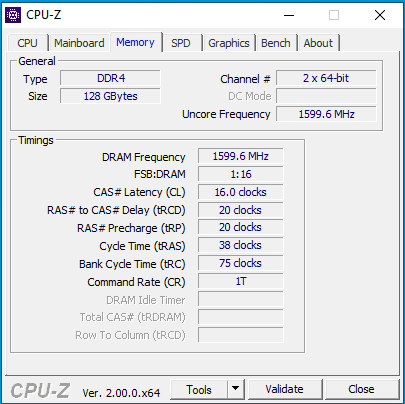

Hier nochmals die aktuellen Infos aus dem CPU-Z:
Auch hier sind wohl die Latenzen etwas besser - auf dem ersten Bild zu sehen. Auf dem zweiten scheint alles gleich zu sein wie vorher.

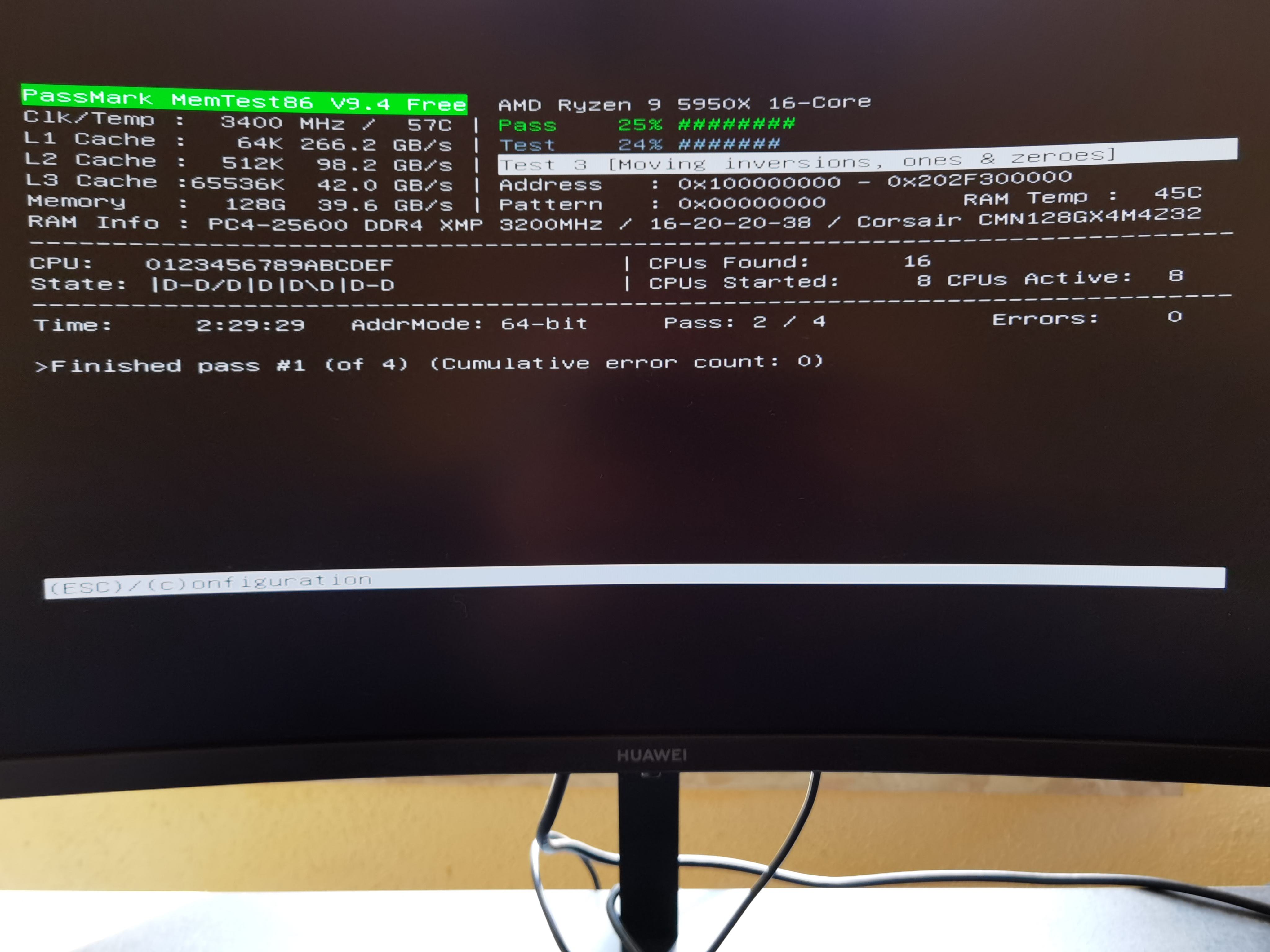

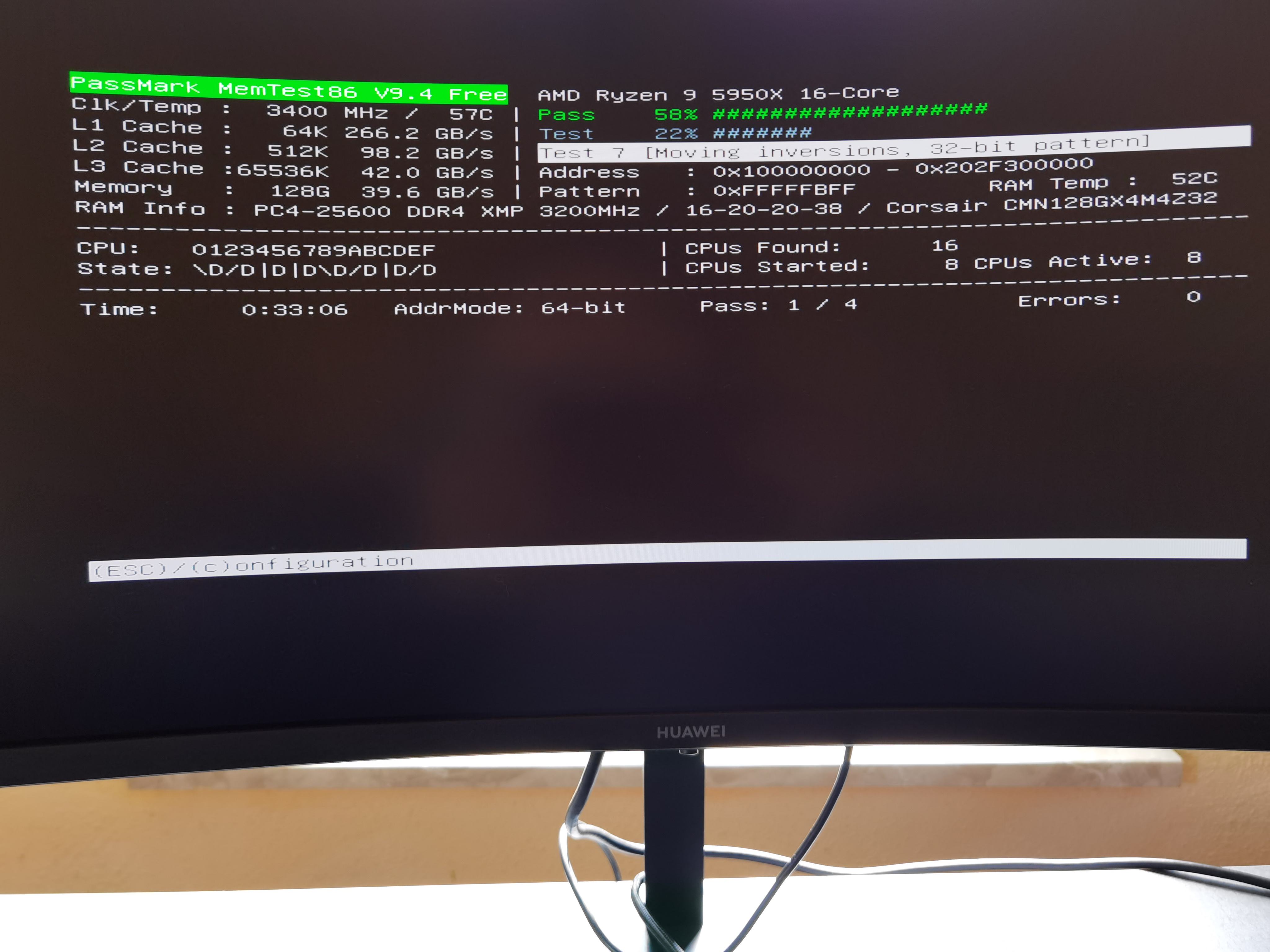

@Infin1tum danke vielmals für deine Massage. Windows läuft wieder. Oben die Infos aus Zentimings. Den Memtest werde ich auch gleich machen. Alle 4 Sticks unterscheiden sich nicht, bis auf einer in einem Punkt. Und zwar steht bei einem der Wert tRDWR auf 8 anstatt auf 7 wie bei den anderen.
Bisher schaut der memtest ganz gut aus. Es sind jedoch nur 8 von 16 CPU's aktiv.
Wenn der Test fertig ist, dann schicke ich nochmal ein aktuelles Bild.
Das dauert ja ewig. Pass 2 out of 4. Läuft schon seit etwa 3 h. Doch gut Dinge soll Weile haben. Ich sende dann noch später den letzten Screenshot.
