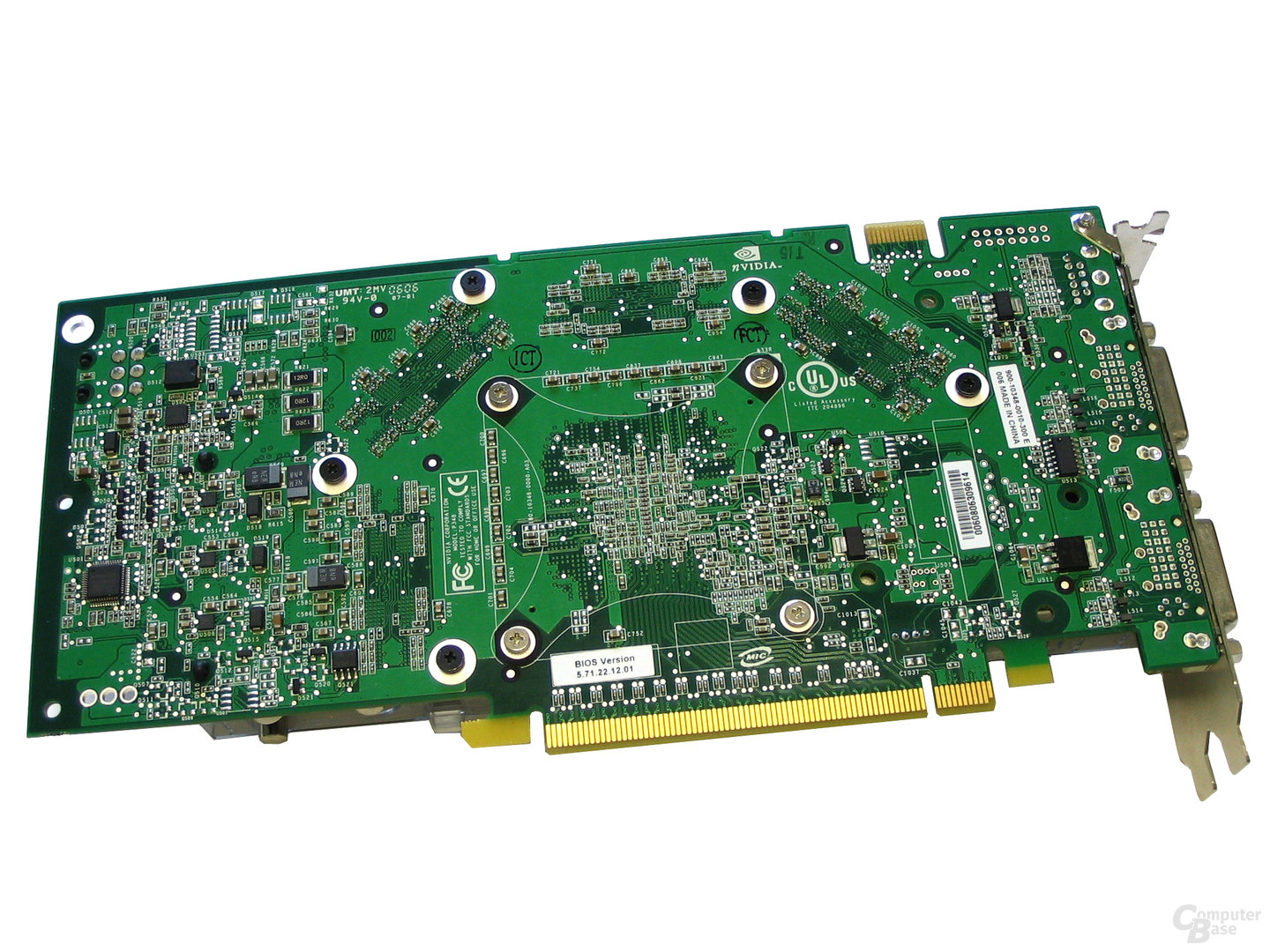

ich nehme mal an die geforce 7900GTX hat im sli diesen connector, oder ?
geil geil geil
Ja. Am oberen Kartenrand:
