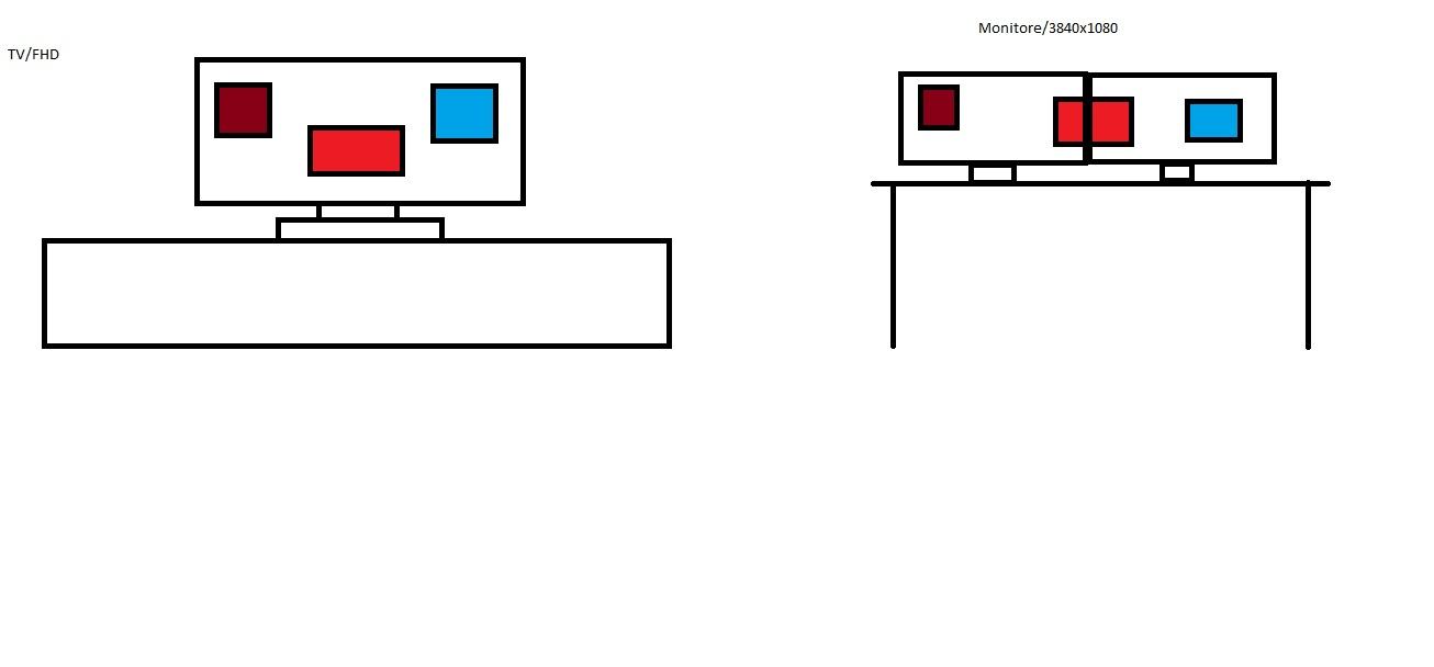

Guten Abend zusammen,
da ich über kurz oder lang mir einen weiteren Monitor anschaffen werde, habe ich mir über die Konfiguration ein paar Gedanken gemacht.
Aktuell
Monitore: Dell 21"/DVI, TV 37"/HDMI [TV ist über einen AVR-R(Soundausgabe) angeschlossen, gespiegelt]
Grafikkarte: Radeon 6570 GoGreen ( Mir ist durchaus klar das ich eine neue Grafikkarte für 3 aktive Monitore brauche)
OS: Win 7 HP x64
Neues Szenario
Ein weiterer Monitor neben dem Dell der den Desktop erweitert, während der TV den ganzen Desktop ausgibt. Der TV bzw AV-R soll weiter aktiv sein - zwecks Audio wiedergabe etc., umschalten per Windows+P fällt also weg.
Es wird durchaus gespielt, was bedeutet das dann nur ein Monitor aktiv ist. ( Andere Monitore/AV-R sind dann aus/Sound kommt dann über ein Headset)
Ist so ein Szenario überhaupt möglich und wenn ja wie ?
Ich hoffe ich habe es verständlich ausgedrückt, wenn nicht bitte nachfragen ^^
Zur verdeutlichung
MfG
Lucky
also Fenster die über 3840x1080 verteilt sind wirst du nicht auf einen TV mit 1920x1080 bekommen,
was geht ist auf einen von den Monitoren den Desktop erweitern, die Taskleiste bleibt dabei aber nur auf einen Monitor, den mit der Taskleiste kannst du weiterhin auf den TV Klonen,
Fenster die dann auf dem Erweiterten Monitor sind siehst du dann aber nicht auf deinen TV,
wenn es doch gehen sollte, müssest du auf dem TV ja scrollen da da dann Auflösung fehlt, oder eben Skalieren was aber bei 1:2 auch keinen Sinn macht,
auch wenn man das mit UltraMon eventuell hinbekommt,
UltraMon kann man 30 tage ohne Einschränkungen testen, das kann den Desktop auf andere Auflösungen Skalieren.
