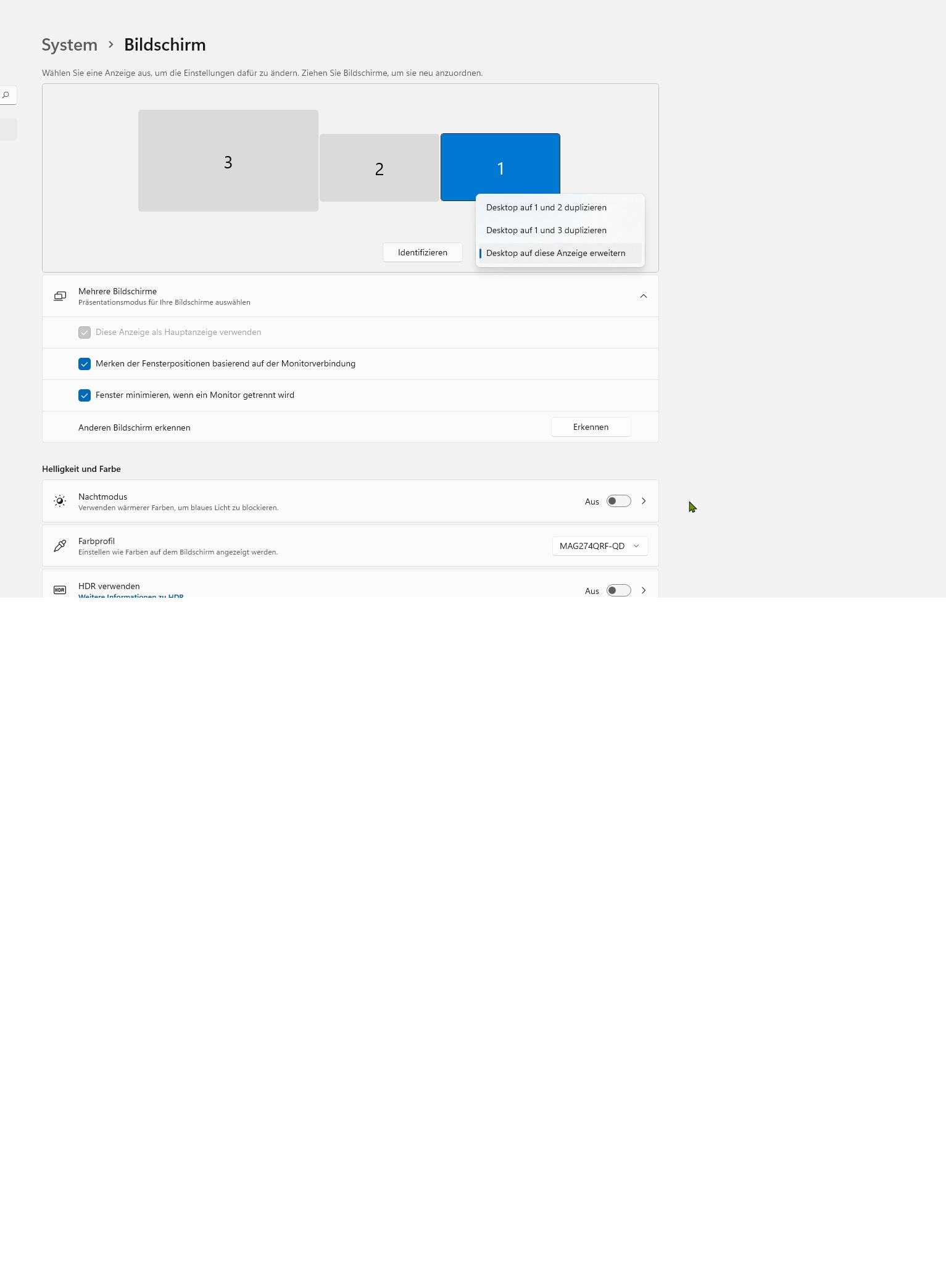

Hallo.
Ich habe 2 qhd monitore und einen uhd fernseher. Als ich nur einen Monitor + TV hatte lies sich alles wunderbar steuern.
Mein Problem ist nun folgendes. Derzeit habe ich die Anzeige erweitert. Möchte ich auf nur einem einzigen Gerät ein Bild anzeigen lassen ist das nicht möglich. Mir fehlt die Option "nur auf Desktop 1" anzeigen zB.
Habe ich nur 2 Monitore angeschlossen gehts.
Manchmal brauche ich aber auch nur einen Bildschirm und will keine Erweiterung des Dektops. Kabel aus der Graka (3060Ti) ist ja auch nicht die Lösung.
Hab es schon mit einem Program "Multimonitortool" probiert aber das scheint gar nicht zu gehen.
Hat jemand eine Idee ?
Danke.

Probier es mal über windows-Taste+p. Damit kannst du schnell umschalten (nur Desktop, Desktop erweitern, Desktop duplizieren, nur 2.Bildschirm)
Ich kann über windows + p "nur" Pc-Monitor oder zweiter Bildschirm als einzige Ausgabe wählen. Anzeige 3 steht nicht da.
Kann es sein dass sich hierbei um einen Fehler in der Anteuerung handelt. Kann man sowas ggf. reseten ?

Was ich tun kann ist die Verbindung zu den Anzeigen einzeln trennen unter Windows. Somit komme ich zumindest über Umwege nun auf eine Anzeige., Was aber sehr eigenartig ist; nutze ich den Tv als einziges Anzeigegerät (die anderen beiden Monis angeschlossen und deaktiviert) ruckelt alles irgendwie, sogar der Maus zuckelt unter Windows ab und an. Das Phänomen habe ich auf den beiden anderen Monis nicht.
Und es tritt auch nicht auf wenn nur 1 Moni + TV angeschlossen sind.

Danke für den Support. Ich hab im Monitorforum den Thread halt hier erstellt, möglich dass es auch ein gemurxe mit HMDI/DP ist.
Also
- Der aktuelle Grafikkartentreiber ist aktualisiert.
- Ja, ich kann ich- wenn Monitor eins aktiv ist kann ich auf 2 oder 3 duplizieren. Genauso verhält es sich mit dem Desktop erweitern
- Über das Nvidia Menü bin ich schon gegangen, hab ich als erstes so versucht
- Nein geht nicht. Ich kann die Displays zwar über die Software nun "abwürgen" , jedoch ruckelt das 4k Display alle paar Sekunden wenn alle 3 Displays angeschlossen sind. Nicht nur beim spielen sonden auch auf der Windows Oberfläche.
-Win 11 Pro

Bin ein Stückchen weiter. Sobald ein Gsync- Monitor angeschlossen ist rucken beide anderen Monitore, Egal ob Gsync deaktiviert oder aktiviert ist. Der Gsync Monitor war über Software getrennt , trotzdem ruckeln. Erst wenn man das Kabel rauszieht laufen die anderen beiden Monis.. Schön zu sehen wenn man Cuphead startet.

Also ich hab kein Multi-Monitor-Setup, daher kann ich das nur von dem Bild einschätzen und vermutlich auch nicht wirklich zur Lösung beitragen.
Sofern ich das richtig sehe ist Monitor 3 das Primäre Display sprich als Hauptanzeige konfiguriert. Deswegen wird es bei 1+2 ausgegraut dargestellt. Wenn Du auf Display 3 wechselst ist dann "Diese Anzeige als Hauptanzeige verwenden" auch ausgegraut?
Meine Meinung ist das sich 1+2 nicht als Hauptanzeige konfigurieren lassen, weil Monitor 3 als Hauptanzeige bereits konfiguriert ist & kein weiterer Monitor gleichzeitig als Hauptanzeige konfiguriert werden kann. Dies trifft wahrscheinlich nur zu wenn mehr als 2 Monitore angeschlossen sind.
