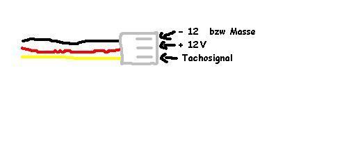

das geht wirklich nicht ohne weiteres !
aber :
attachment.php
du kannst also den lüfter mit 5V an einen 4pin molex adapter anschließen und lässt an deinem normalen lüfterkabel einfach nur das tacho signal angeschlossen und klemmst alle anderen leistungen ab .... dann hast du einen lüfer auf 5V der ein tacho signal hat ;)
wenn dus nicht verstehst - einfach nochmal sagen dann mal ich dir ein extra bild :d
bild im anhang : normales lüfterkabel
