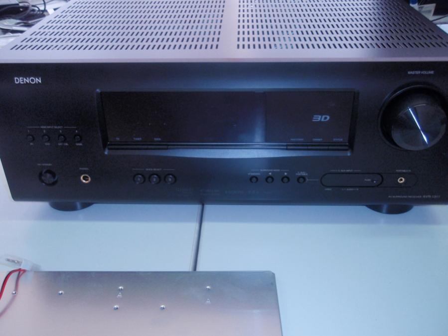

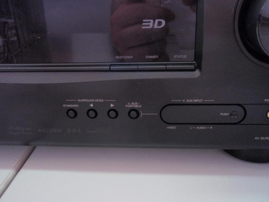

ich habe das nicht richtig verstanden allso das hier ist die front von mein AVR
attachment.php
ich habe insgesammt 18 knöpfe zum drücken + 1 drehrad auf der rechten seite.
6 knöpfe habe ich direkt unter dem display
(die werden aber nicht belegt)
und unten links am kreuzeck habe ich den power knopf
(der zählt aber nicht weil der direkt mit dem mainboard verbunden wird)
so und dan habe ich weitere 11 knöpfe die ich dan gerne
mit der imon verbinden möchte.
(das iMON hat übrigens auch 11 knöpfe + 2 drehrägler)

Ich nehme an Du willst die vier Denon Taster verwenden.
wie du schon sagtest ... die 4 auf der linken seite + die 3 und die 4 knöpfe unterhalb des geräts.
das wären dan insgesammt 11 knöpfe die ich bedienen mus.

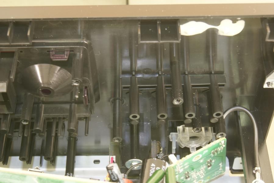

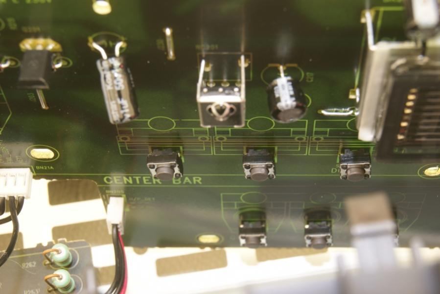

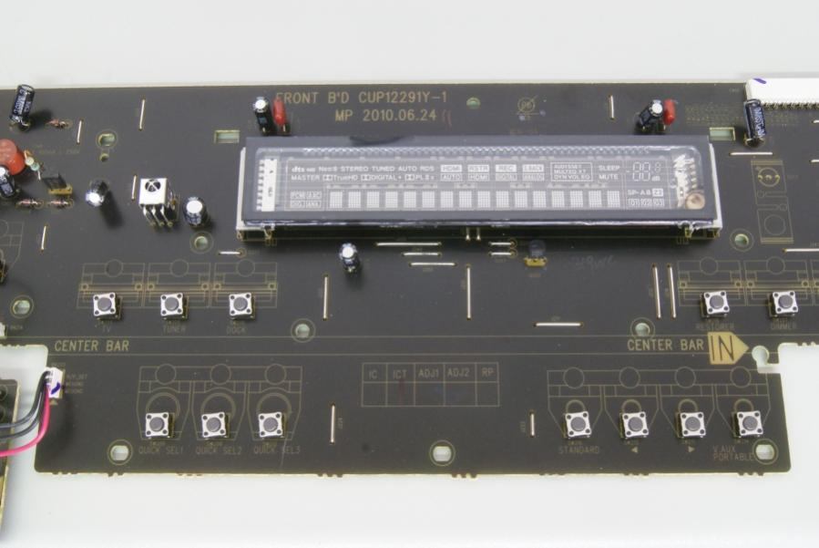

das Wichtigste ist jetzt erst einmal wie es sich mit den langen Denon Tastern unterhalb des Displays verhält.
ich werd das gerät morgen so gegen 17Uhr öfnen und einpaar bilder von den innereinen hochladen.
ich danke euch für eure geduld mit mir.
das gerät ist nun ja ihr wisst schon.
attachment.php

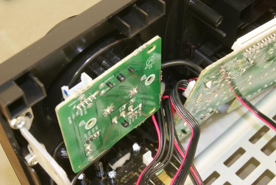

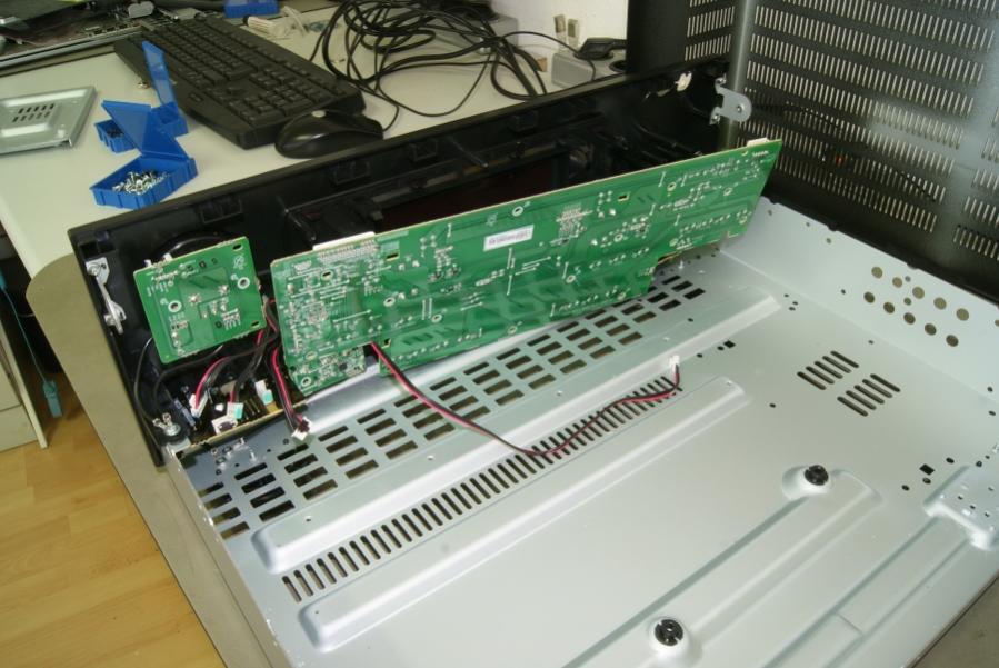

wie mru schon sagte ... der dreh rägler ist nicht ohne !
attachment.php
die komplette DENON schalterplatine wurde mit dips versehen ... ich bin im eimer xD ... wie soll ich da ne verbindung zwischen iMON und DENON knop herstellen xD ... da ist nichts mit löten xD^^
attachment.php
seht ihr die plastik stäbe ... das sind die DENON knöppe die bei betätigung gegen die DIPS pressen.
attachment.php
alles dip^^
attachment.php
Was bitte meinst du mit dip...
Die ganzen (micro)taster sind doch trough hole ausführungen wie es mir auf
den mehr oder weniger guten bilder zu sehen sind.. also einfach die kabel
auf der leiterbahnseite an die Taster löten und dann entsprechend am Imon
bay... je nach dem wie die verschaltung genau ist auf der Denon platine oder
beim Imon bay, kann man sich unter umständen kabel sparen oder muss
wenns blöd kommt leiterbahnen noch trennen aber dat kann ich aus der ferne gar nicht sagen.. Sprich entweder hast du die ahnung die nötig ist oder
jemanden zur hand der sie hat, den genauen sachverhalt analysieren kann und demenstprechen korrekt verkabelt...
Beim drehregler k.a. ob es sich hierbei um schnöde potis oder inkremental geber handelt, einfachste variante ist den vom Imon ausbauen/auslöten mit kabel versehen und an den original denon drehknopf anbringen hier ist auch etwas bastlerische gestaltung gefragt...
Wichtistes Tool ist jetzt mal ein Ohm/Volt-Meter um zu sehen ob das tatsächlich through holes sind.
nbb: das nennt sich nicht DIP (Dual Inline Poles oder Posts) sonder SMD (Surface Mount[ed] Device).
Wenn Du keinen Voltmeter zur Hand hast: Batterie-Draht- OFFEN - Draht-Lämpchen-Draht-Batterie.
Als Lämpchen entweder ein Gleichstromlämpchen aus dem Modellbau, oder LED mit Widerstand.
Dort wo es offen ist an die zwei through hole Kontakte des vermuteten Tasters halten. Wenn beim gedrückt halten die Lampe aufleuchtet...............
So wie ich das von den Bildern erkennen kann, wird es darauf hinauslaufen die Denon Platine zu behalten (inkl Taster/Stäbe/Knöpfe) das display zu entfern und mit dem vom iMon zu ersetzen.
Beim Drehregler wird es aber wahrscheinlich leichter sein eine neue Halterung/Platine herzustellen um den iMon Regler zu halten. Die Plastikstifte des Denon kann man aber gut zum Ausrichten/Halten verwenden.
kauf dir ne lochraster platine, dann die befestigungslöcher der denon platine übertragen sowie die positionen der schalter. danach halt schalter + kabel einlöten. platine muss ja auch nur bis knapp über die obere schalterreihe ragen
