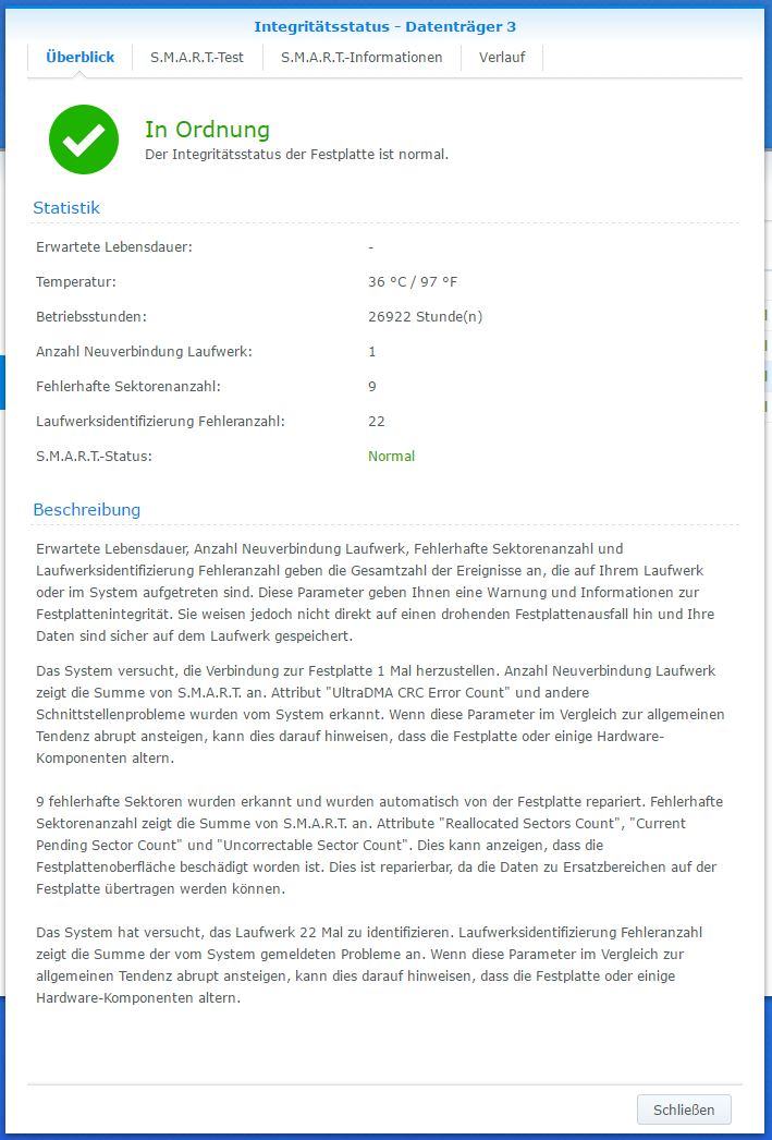

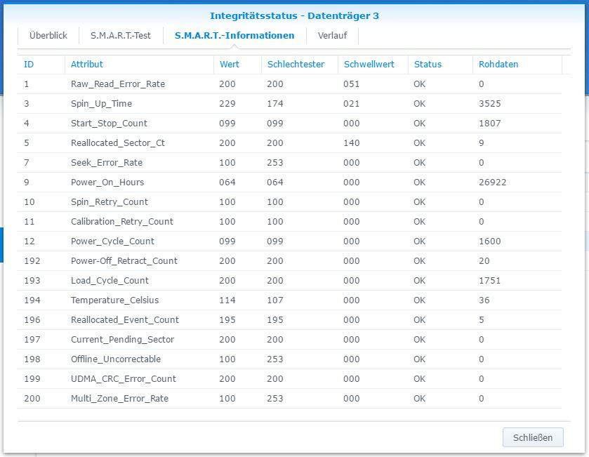

PS. Ich hänge mal von dem "schlimmsten" Laufwerk zwei Screenshots an. Das zeigt er mit für das Laufwerk im NAS an.

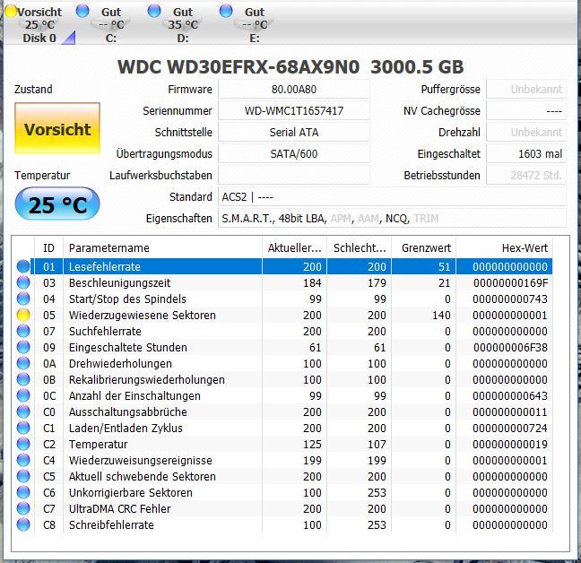

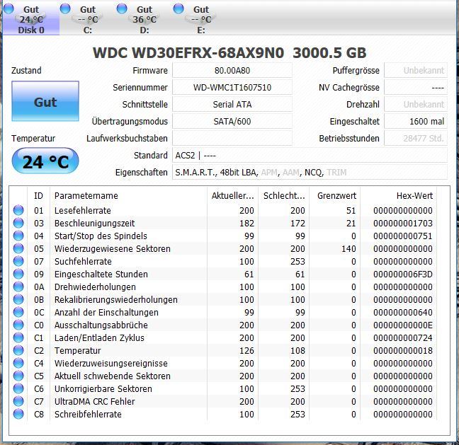

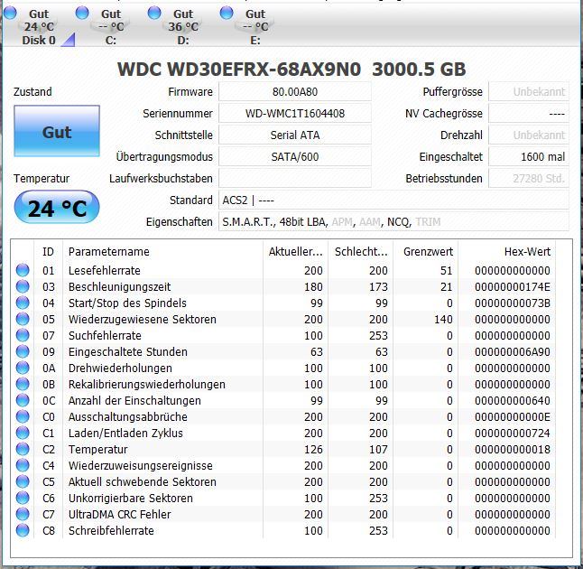

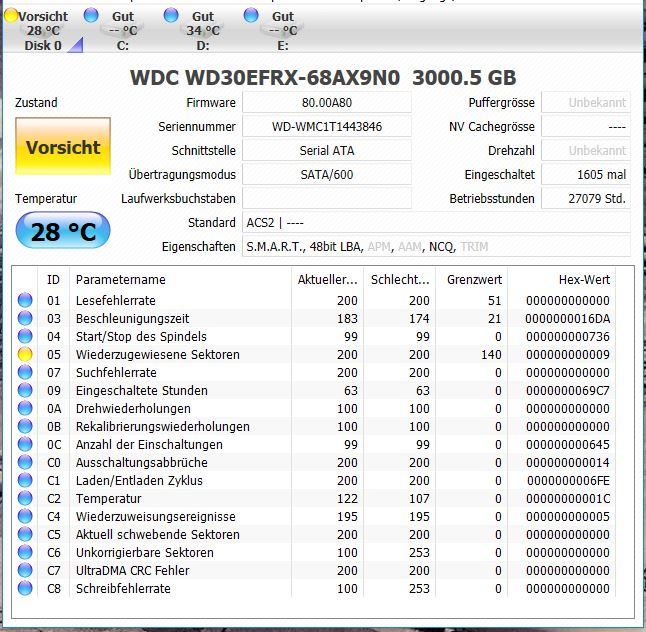

So, nun melde ich mich nochmals zurück. Die HDDs laufen nun seit letzter Woche im NAS stabil. Trotzdem habe ich sie nochmals im PC getestet.
Ich habe das WD Diagnoseprogramm installiert und mit allen 4 HDDs diesen kurzen Test durchgeführt. Als Ergebnis bekomme ich hier überall ein "PASS". Allerdings weiß ich nicht genau was ich damit nun anfangen soll. Die SMART Werte zeigt er mir auch ohne den Test bereits an und dort steht dann auch zusätzlich nochmal "PASS". Mit einer der HDDs habe ich außerdem den langen Test durchgeführt, welcher die defekten Sektoren erkennen soll. Der Test lief über 8 Stunden und auch hier am Ende einfach nur ein "PASS". Irgendwie werde ich aus diesem Tool nicht besonders schlau ehrlich gesagt.
Darüber hinaus habe ich an allen 4 Festplatten mit Crystal Diskinfo auch einmal die SMART Werte ausgelesen. Und in diesem Fall decken sie sich mit den Werten die mir auch das NAS anzeigt. Ich habe die Screenshots hier einmal eingefügt. Bitte nicht über die höhere Temp bei Disk 3 wundern. Die lief einfach nur länger durch diesen 8 Stunden Test.

Zwei haben wiederzugewiesene Sektoren, eine 9 und die andere einen. Das ist noch nicht kritisch, die HDDs haben ja extra Reservesektoren um defekte Sektoren zu ersetzen. Das Problem ist ggf. die Ursache die zu dem Defekt der Sektoren geführt hat, denn je nachdem was die Ursache ist (die kann man den Werte eben nicht ansehen), kann es zu noch mehr defekten Sektoren oder gar einem baldigen Totalausfall führen. Die Platten können auch noch lange weiter funktionieren, da steckt man nicht drin.
Okay, das ist ja schonmal generell ganz gut zu wissen. Hoffentlich hat jetzt das NAS nicht einen weg. So ein Problem ist ja eher typisch für eine "unsaubere" Stromversorgung oder? Kann ich mir aber auch nicht so richtig erklären wo sowas dann herkommen soll. Stromausfälle gibt es bei uns nicht, jedenfalls nicht seit ich dort wohne.
Naja, ich glaube ich werde ab sofort doppelte Backups via USB einrichten um auf so etwas besser vorbereitet zu sein.
Nein, mit der Spannungsversorgung sollte das nichts zu tun haben, die könnte für schwebende Sektoren sorgen, nicht aber für wiederzugewiesene.
