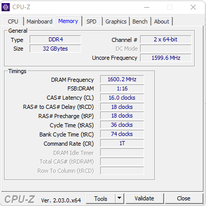

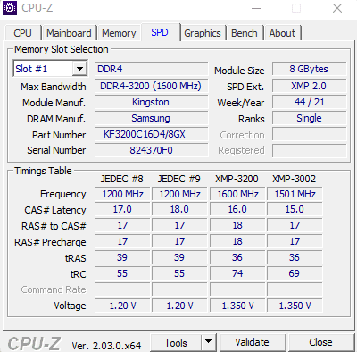

rennt dein ram überhaupt im xmp? zeig mal cpu-z der reiter memory und spd
Anhang anzeigen 809777Anhang anzeigen 809778

Hab dir das mal reingepackt. Danke für die Hilfe. :)
Schaut gut aus.
