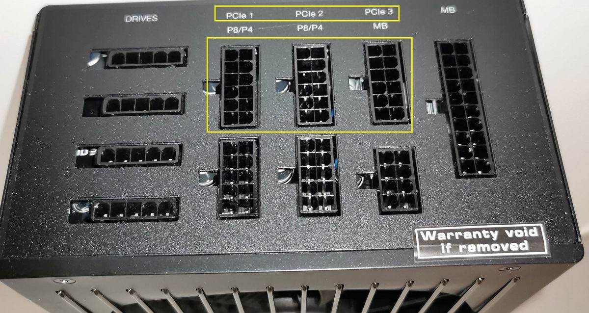

Ich würde das neue be quiet! Straight Power 11 Platinum 1000W Netzteil auf jeden Fall testen, darauf achten das du die Netzteil Rails gleichmäßig auslastest, alle drei PCIe Anschlüsse am Netzteil mit den 3x 6+2 Pin PCIe Strom Anschlüssen an der RTX 3090Ti verbinden.
