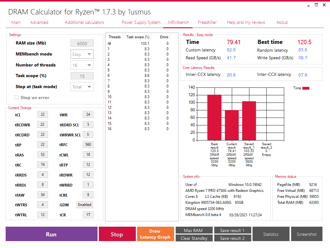

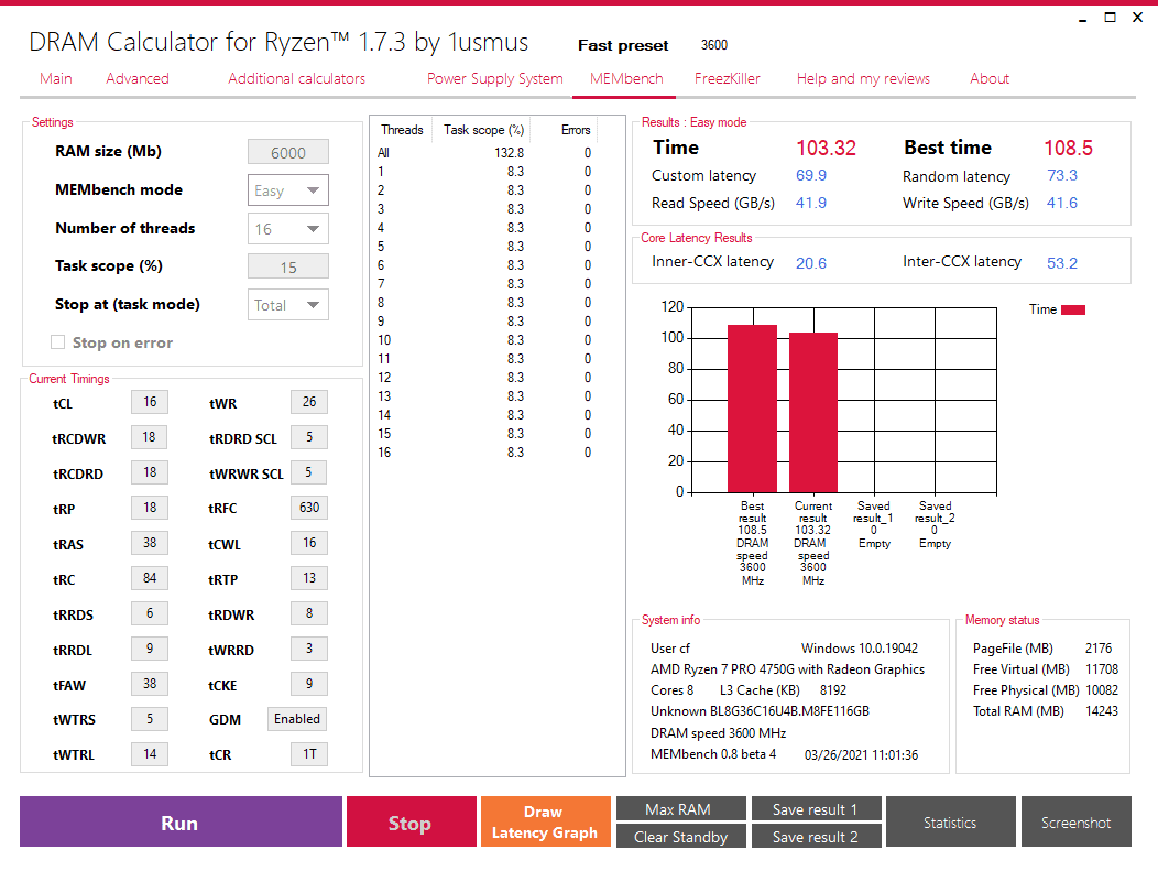

Bei Membech sind beide Speicher trotz unterschiedlichem Tankt und CLs fast gleich schnell.
Crucial:​
Kingston:​
Hat jemand eine Erklärung dafür? Ich dachte der "neue" Speicher mit 3600MHz und CL16 ist deutlich schneller.
Danke & LG

Nein die laufen im Dual Channel - das ist was anderes.
Das alte Kit ist ein Dual Rank Kit (also auf beiden seiten der Sticks sind Chips) da du 2x2 Ranks hast, nutzt du damit alle 4 Lanes / Ranks aus.
Mit dem neuen Kit hast du aber nur 2 Sticks mit jeweils einer bestückten Seite, damit nutzt du nur 2 Ranks - das ist langsamer als alle 4 zu nutzen.
Du müsstest also das selbe Kit nochmal kaufen und alle 4 Bänke füllen - dann wirds wieder schneller :)

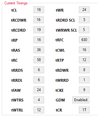

Optimiere doch mal tRFC so weit es geht runter und setzt tREFbzw. tREFI auf 30000 oder 20ms je nachdem wie die Einstellung in Deinem BIOS aussieht. Das dürfte den Nachteil des fehlenden Rank-Interleaves deutlich reduzieren.
Hast du die Speichergröße für die iGPU manuell zugewiesen oder steht die Option auf Auto?
Das schaut schon mal deutlich besser aus:
Mit den folgenden Settings:

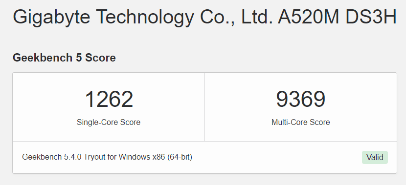

Der 32GB Kingston ValueRAM DDR4-3200 DIMM CL22 Single hat ja auch den Micron E-Die. Kann ich den nicht "einfach" von 1,2V auf 1,4V stellen und die gleichen Timings wie von Crucial Ballistics ausprobieren?
LG, Qorr
32GB Kingston ValueRAM DDR4-3200 DIMM CL22 Single @ CL16 16 19 16 36 - 3600 MHz
16 GB E-Die Micron
Sieht ganz brauchbar aus der "alte" Speicher ...
Heute den zweiten Cruical Ballistix 8GB DDR4-3600 CL16 Kit bekommen. Läuft zusammen mit dem zweiten Kit stabil (4 Speicher) mit den folgenden Timings:
