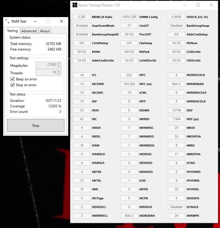

Teste grad 3266Mhz
Am Anfang hat ich Kaltstartprobleme bei Karhu. Aber Dank der guten Anleitung hier im Forum durch anheben der clkdrvstr auf 30 wohl in den Griff bekommen.
Screen nach Kaltstart. Karhu läuft aber noch weiter...

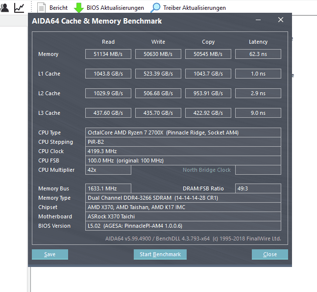

@Devil: Kannst du eventuell mal einen AIDA64 Cache & Memory Benchmark laufen lassen, damit man den Durchsatz/Latenz sieht?
Würde mich mal interressieren. Das wäre sehr lieb!
Karhu läuft noch. Gerade bei 4500%
Danach gerne :)
Edit:
Karhu 10k+
Der gewünschte Aida zu 3266
Gern. :)
Copy ist im vergleich zu meinen alten FlareX 16GB 3200cl14 bei gleichem Takt/Timings gestiegen.

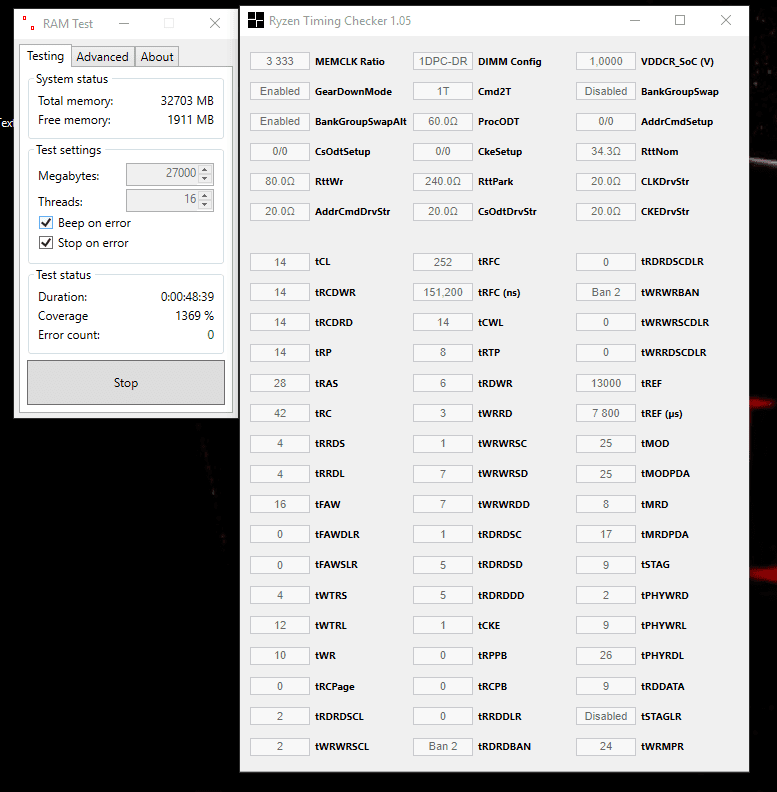

Bin nu bei 3333Mhz dran. Mühsam ernährt sich das Eichhörnchen... 820% Karhu und läuft weiter

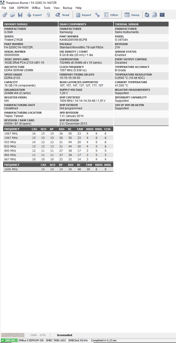

Danke für den Thaiphoon Screen, hab ihn für die B-Die Liste verwendet :wink:

Die 16GB FlareX liefen zum Schluss bei mir dauerhaft bei 3400Mhz bei den selben Timings wie jetzt die 32GB
Wenn du 2x16GB @ 3333 stabil bekommst ohne die Timings zu lockern, dann ist das ein gutes Ergebnis und dann kannst du die 2x8 @ 3400 abhaken.
Das hört sich gut an. :d
Danke
Edit:

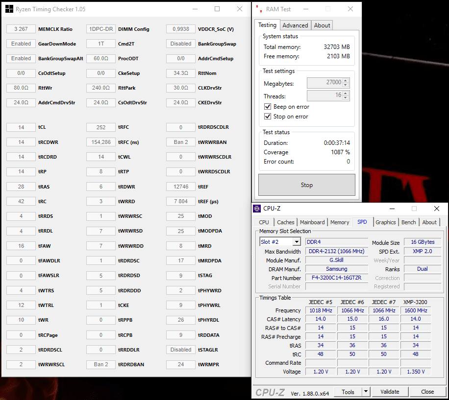

Screenshot (99).png 1.385Vdim
Läuft noch
Irgendwie sind die gutmütiger als die FlareX
Die F4-3200C14D-16GFX sollten auf nem guten Board eigentlich 3533 packen, mit genug Spannung... aber leichte Schwankungen nach oben/unten kann es beim OC durch die normale Sample Variation immer geben.

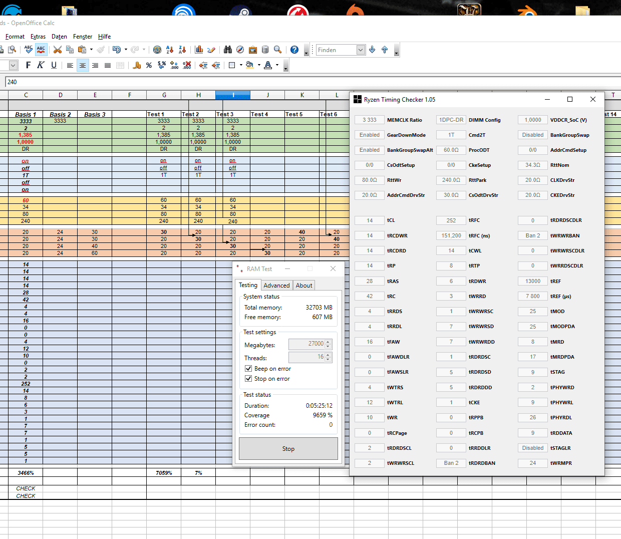

Mal noch 1-2 Fragen.
Wenn ich die einzelnen CAD durchteste und bei einem schon bei 10K lande, muss ich den Rest auch noch Testen?
Clkdrv ging bei 30 schon auf 7k%+
ADDrcmddrv stieg schon bei 7% aus
CsodtDrv bringt mir alleine schon die 10K%
Ckedrv auch noch testen und zum schluss kombinieren oder nur da wo ich die 10k bekommen habe.
Hier weiter diskutieren oder im Ryzen Ram OC Thread?
Edit:
CkeDrv= bluesreen
Kombi aus Clkdrv und CSodtDrv =3x F9
CsOdtDrv bei Kaltstart= Karhu Fehler ...läuft nur warm
