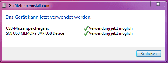

Seit gestern funktioniert mein 32GB USB Stick von extrememory Xplorer nicht mehr. Er ist wichtiger als alle meine anderen Festplatten deswegen hab ich jetzt etwas Angst das ich alle meine wichtigen Daten verliere.
Ich weiß jetzt nicht was ich tun kann damit er den Stick wieder anzeigt.
Wenn ich ihn anschließe wird er angeblich erkannt aber ich glaub er zeigt im Geräte Manager nicht den richtigen Namen an. Angezeigt wird dieser Begriff: "SMI USB MEMORY BAR USB Device"
Der USB Stick wird aber nicht angezeigt, egal ob am Arbeitsplatz, Datenträgerverwaltung oder bei CrystelDiskiInfo.
Außerdem hab ich noch versucht die Datei "INFCACHE.1" zu löschen aber das war auch nicht Möglich.
Was kann ich noch tun? :(

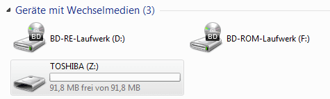

Jetzt hab ich auch noch ein Problem mit nem Toshiba USB Stick mit 2GB. Ich hab da ein Rettungstool drauf installiert und seitdem wird nur ein Laufwerk mit 92MB angezeigt.
Hier die Bilder dazu:
Hat jemand eine Idee wie ich die 2GB wieder zum laufen bekomme?
Beim zweiten ist einfach die formatierung falsch. Gibt diverse Tools bzw Windows boardmittel um das zu richten.

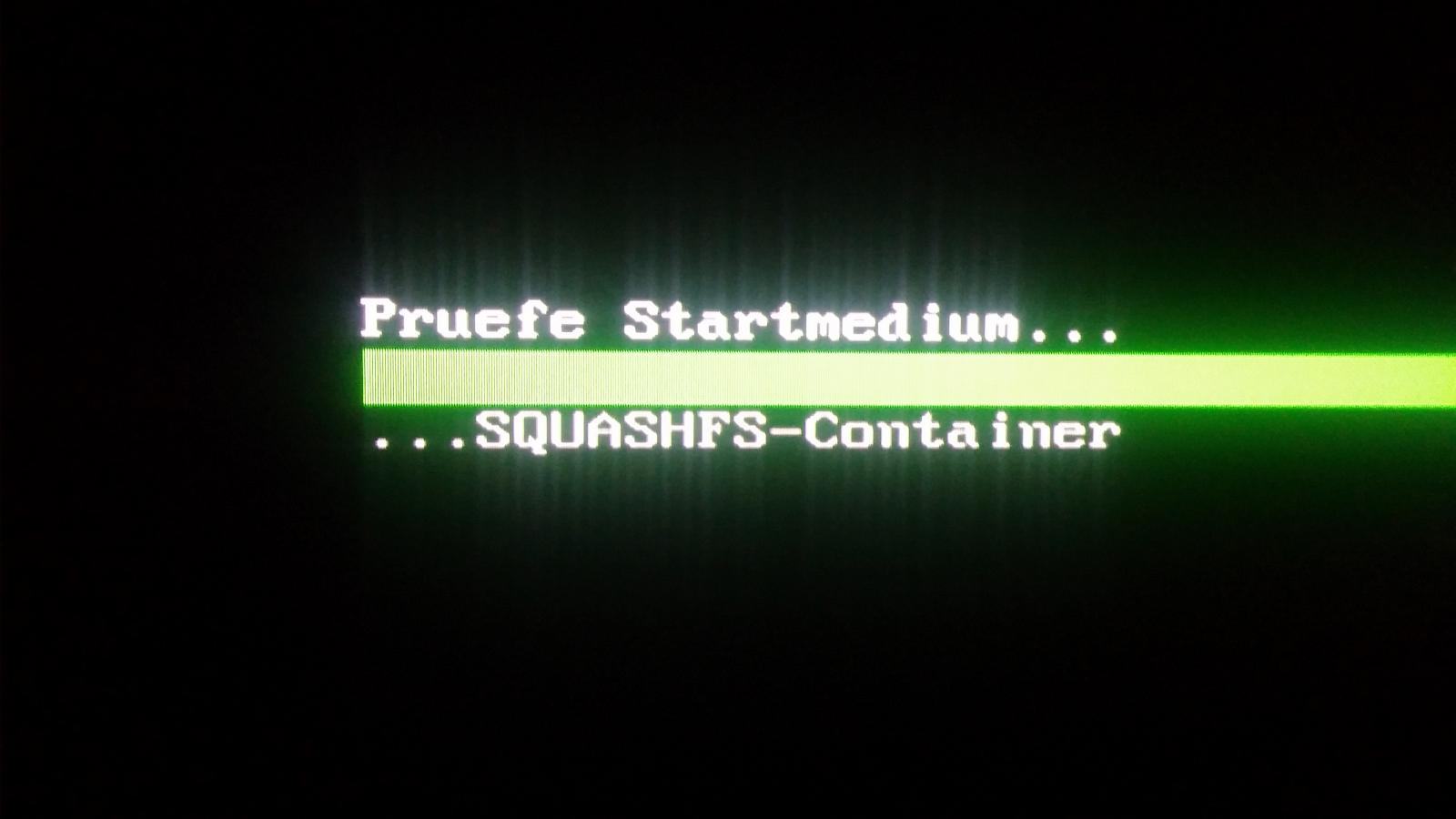

Der Stick lief gestern noch problemlos. Heute hab ich da was drauf installiert, ich weiß leider nicht mehr welches Programm das war.
Ich weiß nur noch das A der Anfangsbuchstabe war und damit konnte er nach dem Neustart alle Festplatten auf Viren überprüfen.
Ich schätze mal das auf dem Stick das Tool noch drauf ist.
Ein Bild hab ich noch gemacht kurz nach dem neustart:
Mach den Stick mal einem Programm (alternativ geht auch per Commandozeile) ala "hp usb tool" platt dann sollte der wieder normal formatiert sein.
Ja ich hab das jetzt mit dem HP USB Tool hinbekommen. Die Formatierung wurde erfolgreich abgeschlossen und die 2GB werden erkannt.

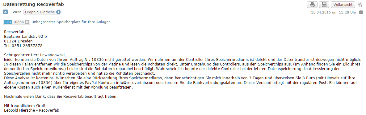

Jetzt hab ich eine genaue Fehlerbeschreibung zu meinem USB-Stick:
Bei diesem Defekt wird nur noch der Controller
(SM3260AA) erkannt
und es ist kein Zugriff auf den Speicherbereich mehr möglich.
Hier ist nur eine Datenrettung über das direkte Auslesen der Flashspeicher
möglich.
Könnte man vielleicht auf diese Weise den Stick selbst reparieren???

Das können auch nur Profis mit Equipement, da der Chip ausgelötet und auf einem passenden Controller aufgelötet werden muss.
