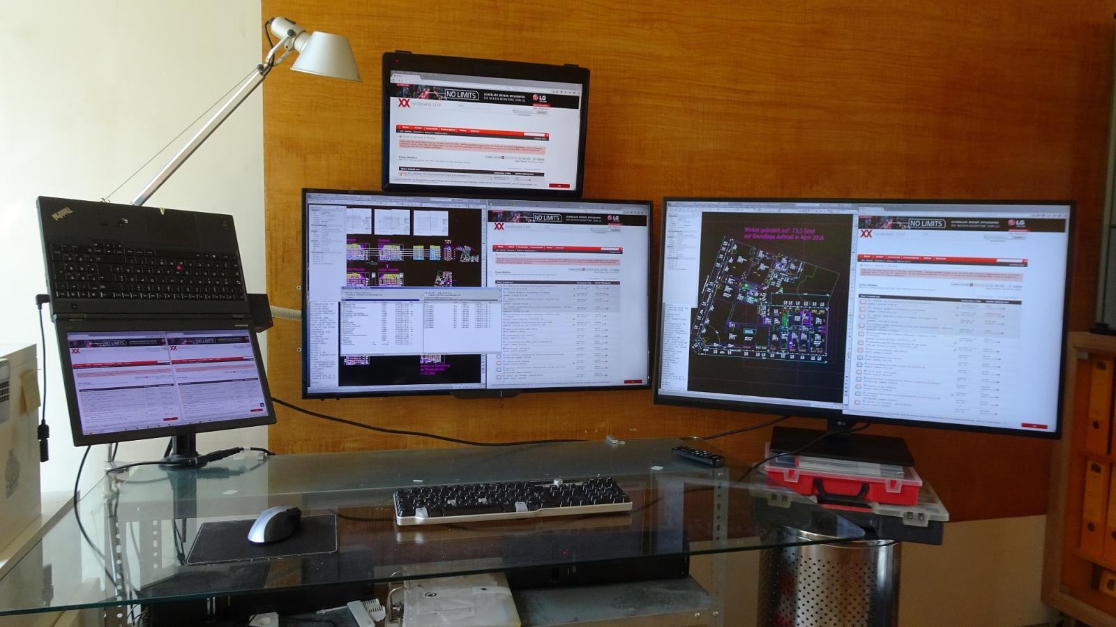

Nein, keine ‚extra‘ VESA-Halterung, halt ‚ne 200er VESA-Aufnahme am Moni (4 Gewindehülsen) und dann per Wallmount und Adapterplatte dicht an die Wand.

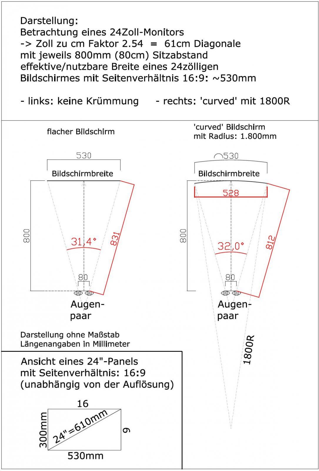

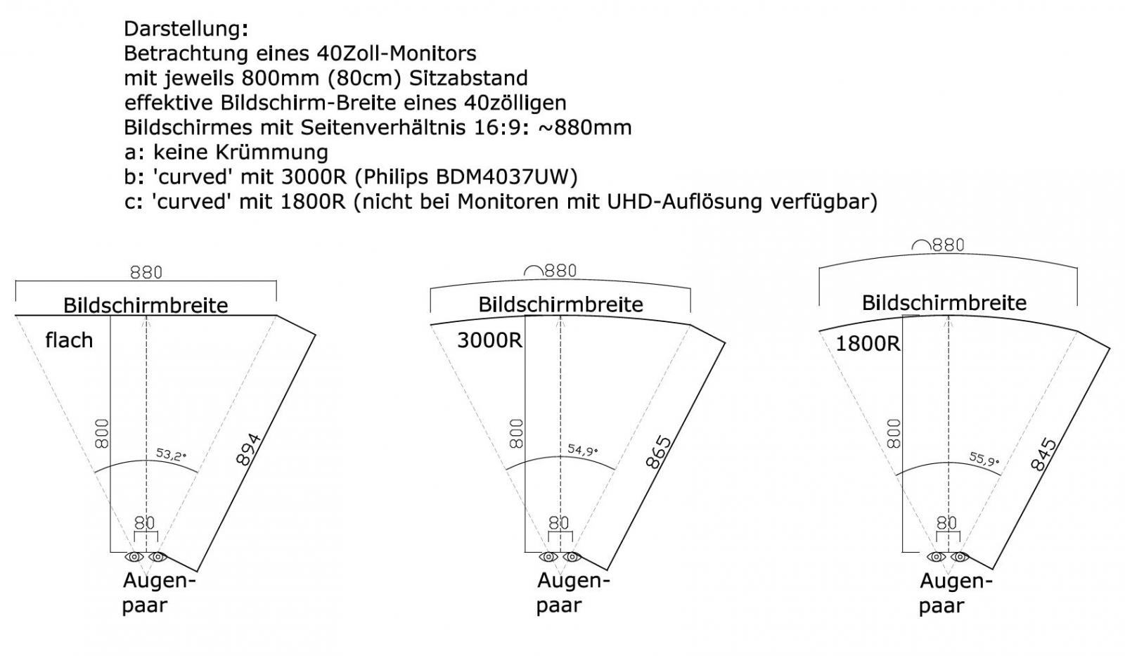

Glaube es oder nicht. Ich habe mittels AutoCad nachgewiesen, dass der
Blickwinkel zu den Rändern…
bei ‚curved‘ größer!!!! ist, als bei flach.

‚Curved‘ macht nur wenige Millimeter aus. Unterstellt, Du kannst Deinen Kopf mehr als 20Millimeter bewegen, macht es nix aus. Nicht einmal theoretisch.
Und nichts ist schädlicher für die Augen, als wenn sie nicht fortlaufend fokussieren würden.
Aber da sich Deine Augen nicht im ‚curved‘-Zentrum befinden, ist der messbare Abstand zwischen ‚curved‘ und ‚flat‘ minimal und gilt bestenfalls in der waagerechten, also 2D-Ebene, was lustig ist, weil ‚curved‘ gerne als tolles Feature für 3D-Gimmicks angeprießen wird.

Zu den tollen AutoCAD Grafiken von fullHDade, ich meinte nicht den Betrachtungswinkel der Augen, sonder der Winkel zwischen Bildschirmoberfläche und Sichtlinie. Wenn ich mir deine Grafiken richtig anschaue, ist dieser Winkel beim flachen Schirm spitzer. Man schaut also mehr von der Seite auf die Ränder.
Absolut richtig..auch deine Grafiken mit den Winkeln.
Das einzige was ich anmerken würde ist der Abstand zwischen den Augen der bei dir 80mm beträgt.
Der Durchschnittsabstand (PD) beträgt eher 64mm.
Ändert aber am Fazit nichts.
Wenn die Ränder (R und L) des Curved-Monitors ca. 20 CM nach vorne also zum Betrachter hin "gebogen" sind dann muss der Betrachter um 0,25 dpt mehr akkommodieren.

Säße man nun wirklich im ‚curved‘-Zentrum, dann gilt -gleicher Abstand zu den MoniRändern- nur für L/R, denn oden unten ist es (annähernd) wie bei flat.
Bei diesem Beispiel hätte ich noch erwähnen müssen dass der Abstand vom Betrachter zu den Rändern bei Flat 1m beträgt und bei Curved 0,8m (also 20cm näher dran ist).
Dann ist der Unterschied definitiv 0,25 dpt.
Du musst bei Deiner Versuchsanordnung immer den Abstand zur Moni-Mitte bestimmen und dann erst kannst Du eine Abstand-Abhängigkeit von flat vs. ‚curved‘ anstellen.
Wenn Du also im Zentrum eines R1500-Moni sitzt, dann ist der Betrachtungsabstand -waagerecht- immer 1.50m, aber erst mit der Bestimmung der Moni-Größe kannst Du einen Vergleich zu einem gleichgroßen Flat-Moni ziehen.
Du kommst also nie! auf ein 1.0Meter-zu-80cm Verhältnis, um daraus was mit 0,25 dpt abzuleiten, denn Du kannst ja immer nur den Unterschied von Mitte-Moni zum Rand des Selben in Bezug setzen, und da macht flat und ‚curved‘ eher wenige Millimeter Unterschied, also lange keine 20cm.
(Siehe 2. Grafik in #6: 800mm vs.894mm, 800mm vs. 865mm, 800mm vs. 845mm)
