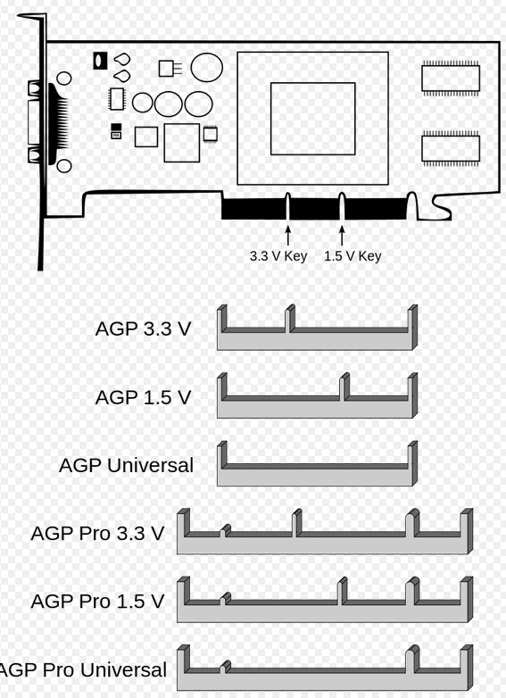

Für eine V5 5500 brauchst du ein Board welches 3.3V am AGP Port unterstützt. Am einfachsten ist wohl, dass du uns sagst welche Boards du zur Verfügung hast. Dann kann man schauen ob was passendes dabei ist. Was zum Beispiel klappt ist ein Intel BX440 Board mit Slot 1 oder Sockel 370 zu nutzen. Der Chipsatz beherrscht die 3.3V.

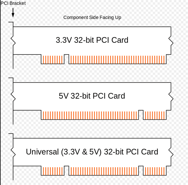

Bei PCI Karten gibt es keine unterschiedlichen Spannungen, oder?
Wenn ein PCI Slot vorhanden ist, kann ich da jede PCI Karte ohne Gefahr stecken?
Bei PCI Karten gibt es auch unterschiedliche Spannungen, die sind aber über die beiden Kerben im Slot markiert. Das ist bei AGP Karten auch der Fall, aaaaber es gibt teilweise AGP Boards die einen Slot ohne Stege haben, aber trotzdem nicht 1.5V und 3.3V unterstützen. "Universal AGP" ist hier das Stichwort. Deshalb muss man da überhaupt aufpassen.
Was Sockel A angeht sind neuere Chipsätze raus, also alles was bei VIA neuer ist als der KT333 (und von dem gibts auch inkompatible Versionen), Nforce 2 geht auch nicht. Bei SIS kenne ich mich nicht ausreichend aus, obs da was gibt.
Für PCI hilft die Wikipedia weiter:

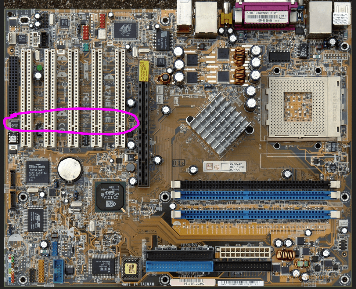

Genau. Die meisten Boards unterstützen 5V PCI Karten. Da sollten alle gezeigten Voodoos drin laufen. Hier mal als Bespiel ein Asus A7N8X, den Steg im PCI Slot hab ich eingekringelt. Wenn du die PCI Karte in den Slot stecken kannst, dann wird sie im jeweiligen Board auch laufen.

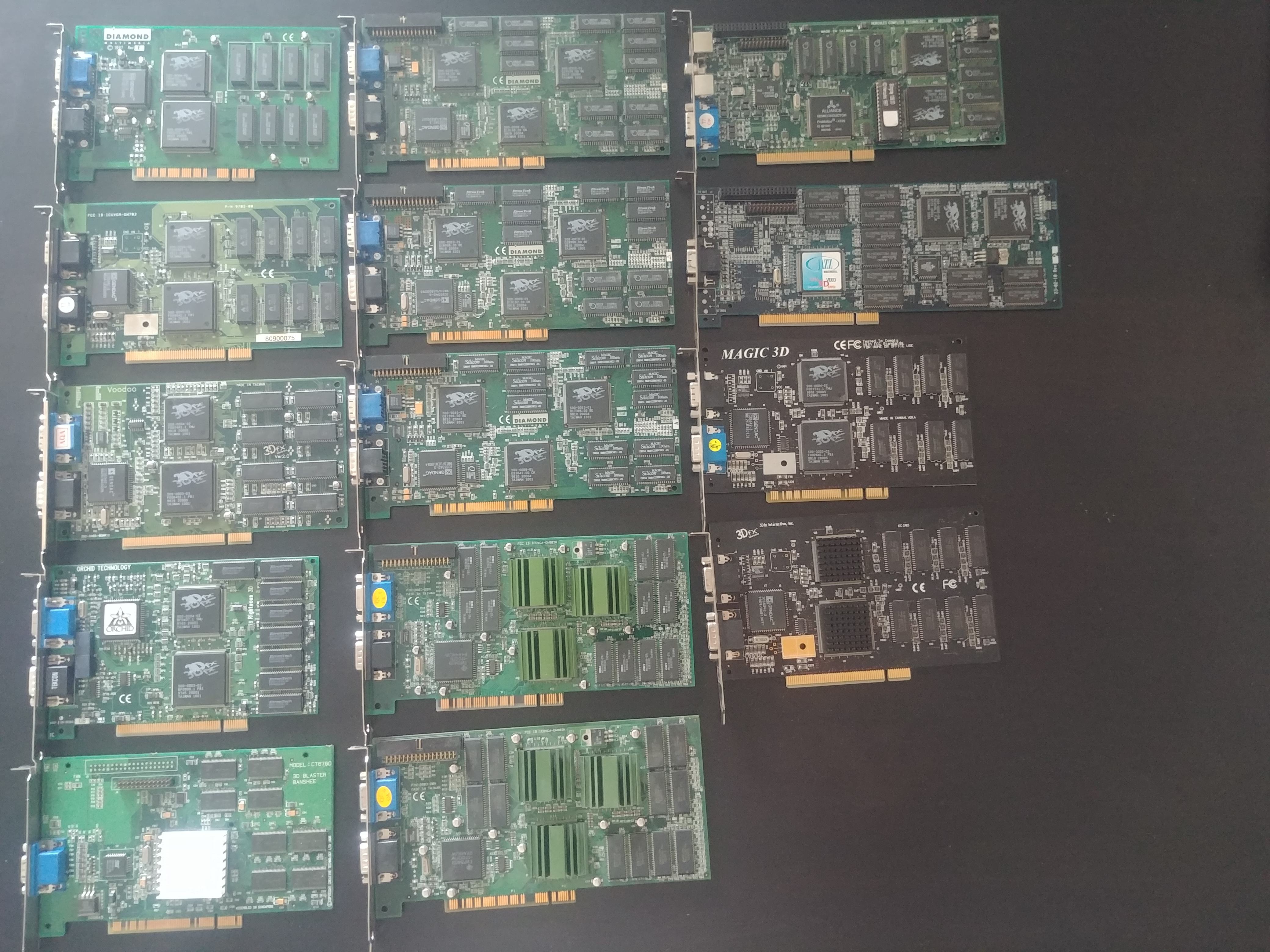

Ich hätte Interesse an den beiden mit den grünen Kühlern. Wenn du das Paar abgeben willst.
Zum testen nimmst du am besten Win9x mit der Donat demo.
Die Orchid V1 wäre auch etwas für mich.
@Bierjpg Ich weiß noch nich genau, wie ich das machen werde, aber ich bahalte das mal im Hinterkopf.
Loswerden will ich aber auf jeden Fall alles, was ich an alten Teilen besitze.
