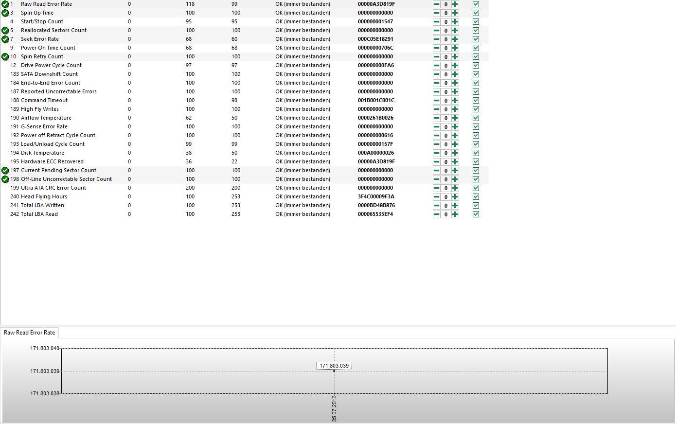

beim Start meines PC (Gerade und erster Start heute) wurde eine HDD (ST32000641AS aka Barracuda XT) aus meinem R5 Verbund gekickt.
Da laut HD Sentinel es zwar keine Warnung gibt - aber ich meine mich zu erinnern das Seagte bei der Ausgabe der Smartwerte etwas anders vorgeht und ich nicht weis ob die Programme das auch "wissen" poste lieber mal ein Bild von der Sache.
Hoffe Ihr findet etwas - oder nicht.

Die ST32000641AS ist eine Desktop HDD und dürfte kein ERC haben, daher für ein RAID mit einem HW-RAID Controller einfach nicht geeignet sein. ERC ist das Gleiche was bei WD TLER genannt wird und bedeutet, dass man den Timeout einstellen kann wie lange der Controller einer Platte versucht bei einem Fehler wie dem Lesen eines problematischen Sektors versucht diesen zu beheben, sprich den Sektor doch noch erfolgreich zu lesen. Bei Platten mit ERC/TLER ist der auch ab Werk kürzer, meist auf 7s eingestellt, da die HW RAID Controller eben auch meist nur 8s auf eine Antwort warten und die Platte danach als defekt einstufen und aus dem RAID werfen. Hier dürfte genau das passiert sein und da die Platte es danach vermutlich noch geschafft hat den Sektor doch noch zu lesen, zeigt sich in den S.M.A.R.T. Werten auch noch nicht einmal ein schwebender Sektor.
Deshalb sollte man nur HDDs benutzen die vom HDD Hersteller für die geplante Verwendung vorgesehen sind, eben damit man solche Probleme vermeidet. Bekommt nun auch während des Rebuilds eine zweite Platte so ein Problem, die sind ja auch nicht mehr neu und für mehr als 5 Jahre Service Life sind HDDs i.d.R. nicht vorgesehen, dann kannst Du hoffentlich noch auf das Backup zurückgreifen, denn RAIDs ersetzen ja bekanntlich keine Backups.

Aber zum Problem, die ST32000641AS hat jedenfalls hiernach kein ERC:
