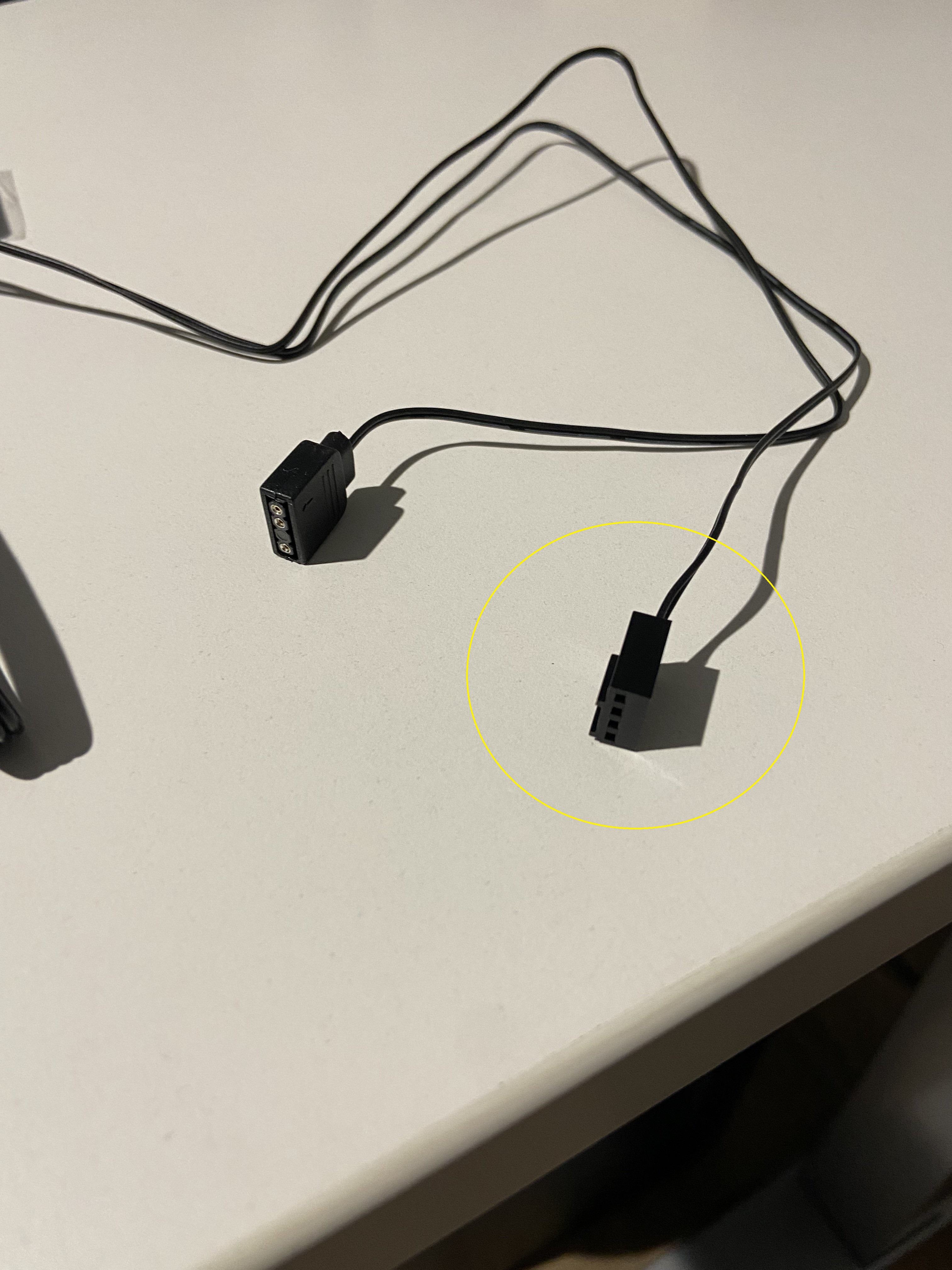

Der Controller besitzt nun noch einen 4-Pin PWM Stecker.

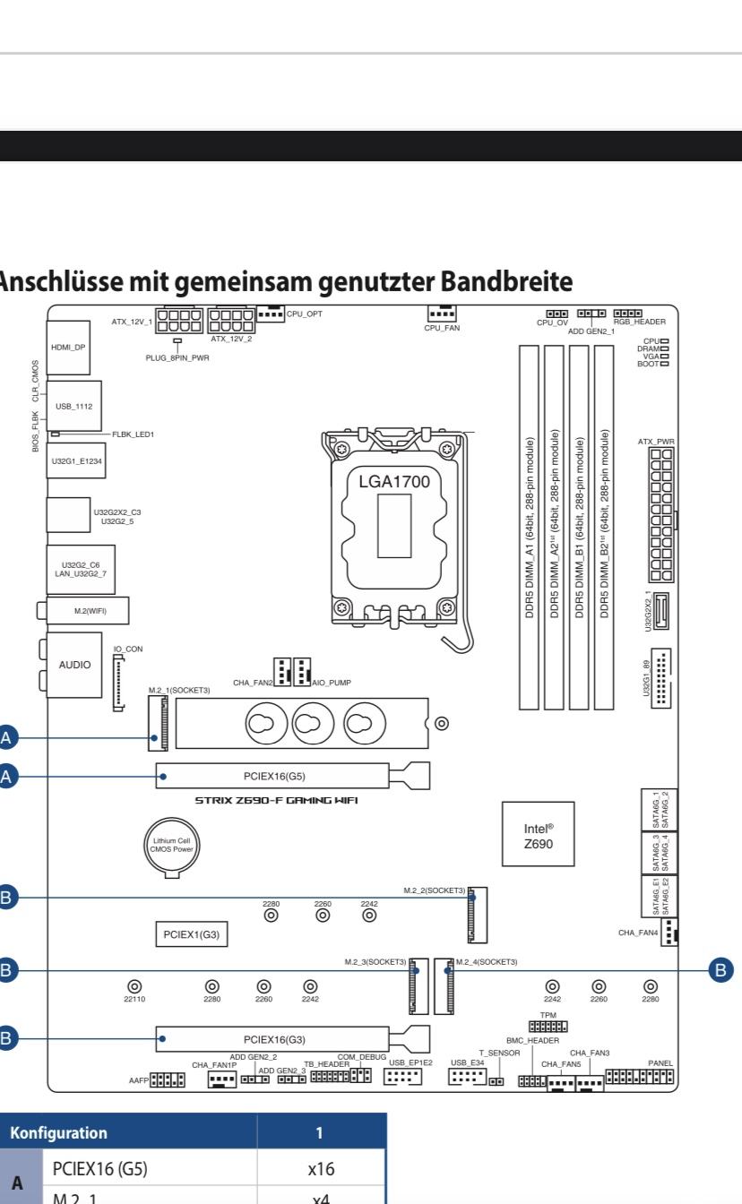

Soll ich diesen am Octo, am Mainboard (wenn ja, wo genau, Bild im Anhang) oder gar nicht anschließen?

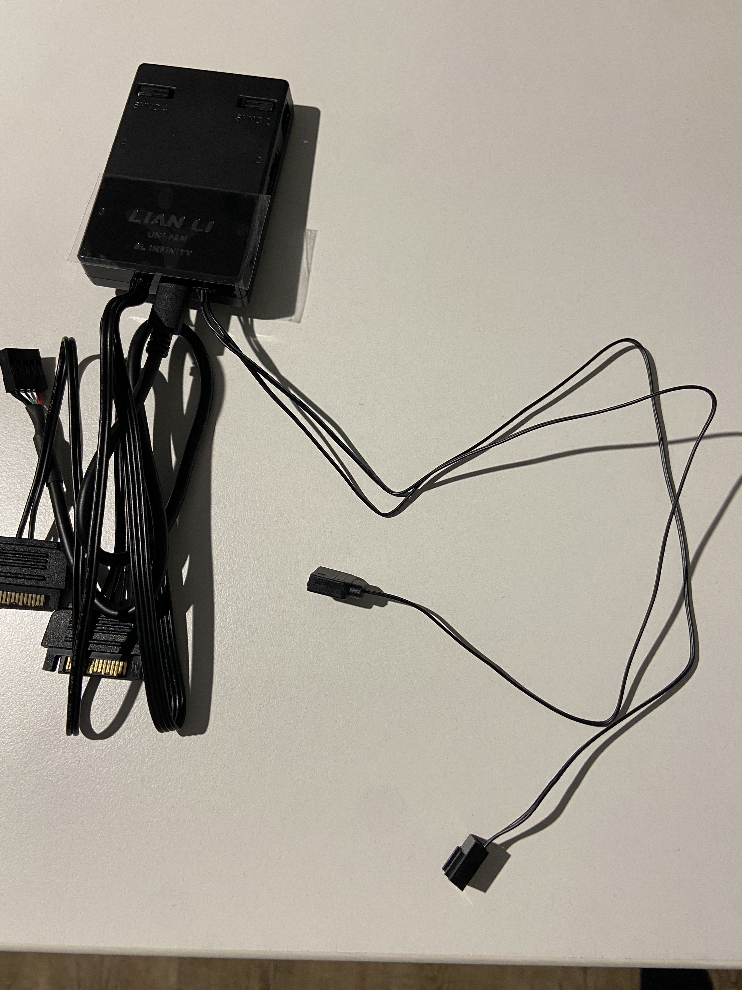

Hier ein Bild vom Lian Li Controller und dem PWM Kabel:
Komischerweise wird in der Bedienungsanleitung kein Wort über das 4-Pin PWM Kabel erwähnt - geschweige denn, aufgezeichnet:

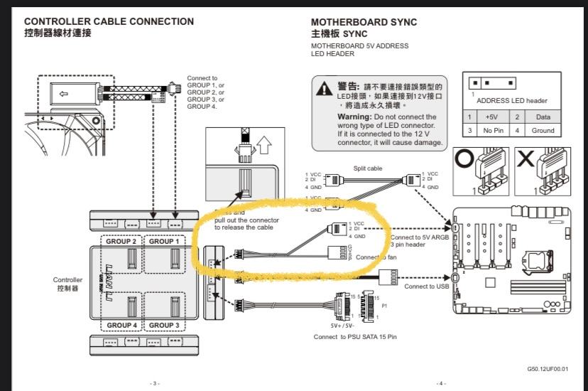

Hier aber ein Auszug von der Bedienungsanleitung eines anderen Modells, in dem der 4-PIN PWM aufgezeichnet ist:

Hier noch die Anschlüsse vom Mainboard:
Bin mir aktuell eben nicht sicher, ob die PWM Stecker nun an den Octo gehören, da ich es über die Temperatur steuern will oder auf das Mainboard und das zieht sich dann die Daten vom Octo und gibt es weiter.
Stecke den PWM Stecker der Lüfter an den Octo, wenn du diese über den Octo steuern willst. In der Lian Li Software hast du dann bei den Lüftereinstellungen den Punkt sync to motherboard oder so ähnlich, dann müsste die Geschwindigkeit der Lüfter über den Octo zu regeln sein.
Du musst den Pwm Stecker an den octo anschließen sonst steuerst du damit garnix.
In der L connect Software musst du dann auch den hacken setzten im Lüftersteuerungs tab ganz oben
Alles was das octo steuern soll ans octo anschließen!

Und den PWM Stecker meiner Pumpe auch an den Octo anschließen (vermutlich, damit ich diese dann auch über Octo regeln lassen kann?) oder an AIO_Pump auf dem Mainboard?
Egal. Was dir besser gefällt. Wenn die Pumpe am Octo hängt, kann man zumindest jederzeit die Leistung in der aquasuite anpassen. Beim MB nur im Bios oder eventuell wieder mit noch einer zusätzlichen Software. Andererseits gibt es eigentlich nicht wirklich einen Grund die Leistung der Pumpe zu regeln sobald sie mal richtig eingestellt ist. Meine läuft seit 5 Jahren mit der gleichen Einstellung.
