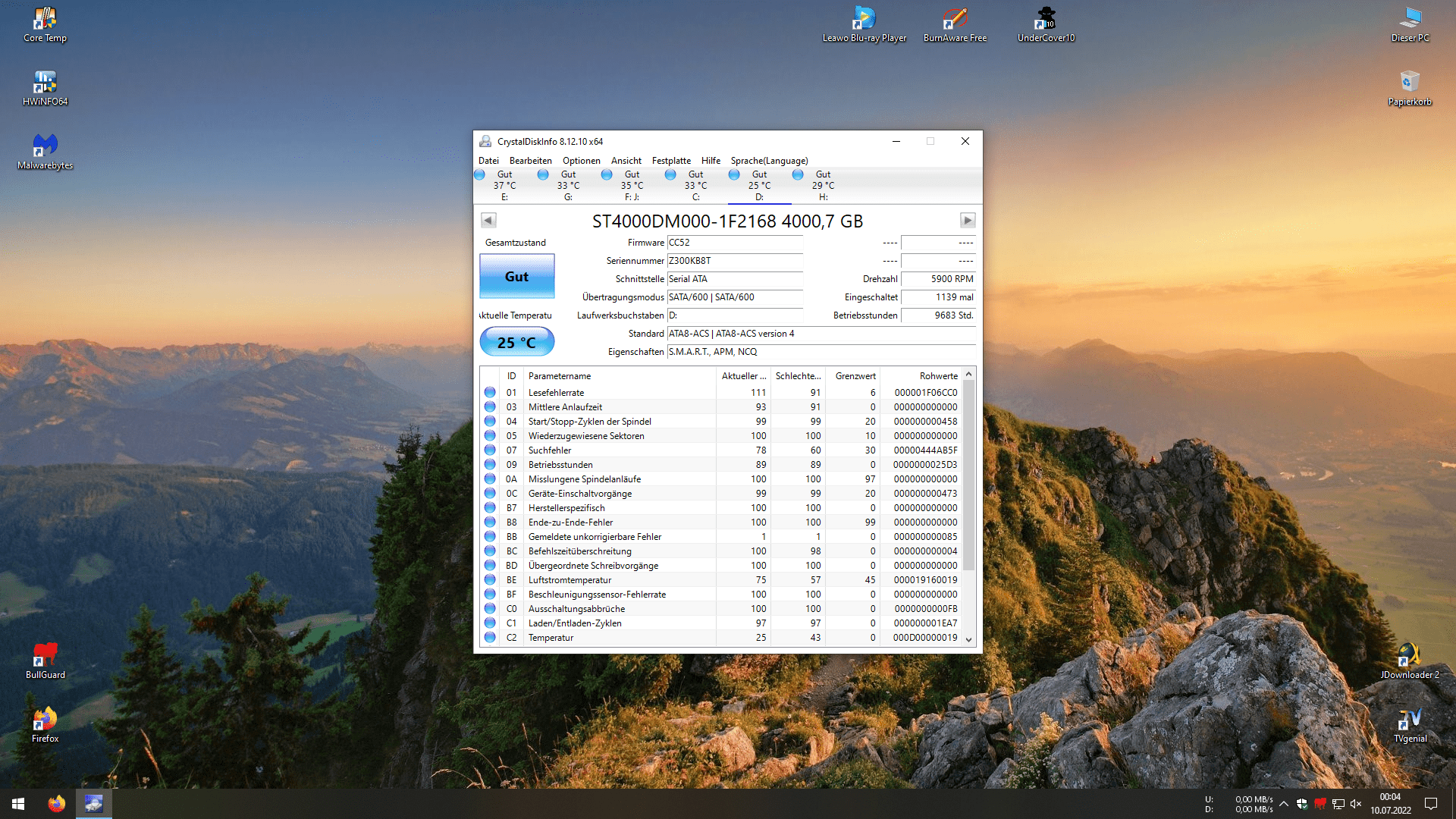

hab jetzt eine HDD eingebaut, die mit 1.6 TB erkannt wird. ist die D. was soll, kann, muss ich jetzt machen?
das sagt CDI.

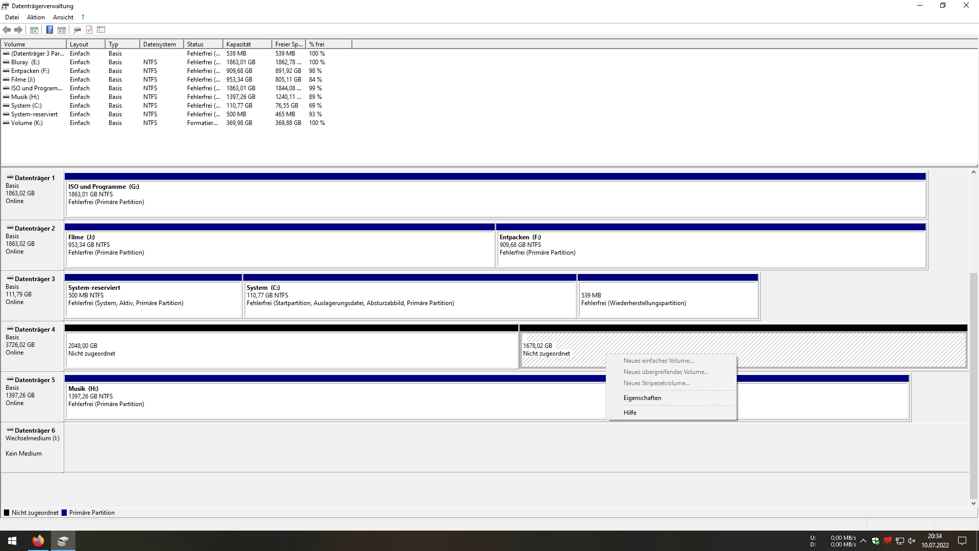

WINDOWS + X Taste drücken Datenträgerverwaltung auf rufen und Bild posten
Poste mal einen Screenshot der Datenträgerverwaltung und achte bei der Einteilung der Fensterhälften und der Stellung der Scrollbalken darauf, dass man die Platte im unteren Bereich sehen kann. Übrigens erstellt Windows beim Drücken von Alt+Druck eine Screenshot nur des aktuellen Fensters.

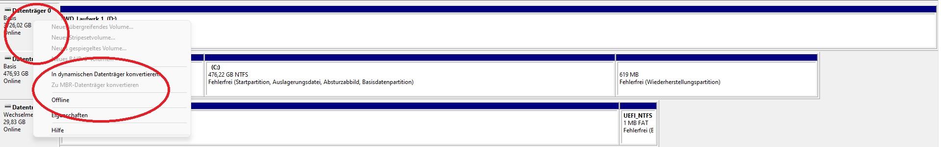

Jetzt auf Datenträger 4 klicken, mit der rechten Maustaste im kleinen fehlt, (wen es die 4 ist) und in GPT umwandeln
mom
so im >Runden Kreis, mit der rechten Maustaste klicken im ovalen Kreis zu GPT umwandeln aber bei dir in der Datenträger 4
schon passiert, und jetzt kommt die andere HDD dran, habe noch so ein "problemkind". :-)
