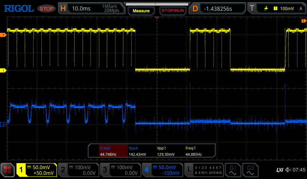

ich rüste einen Netgear FS728TP V2 um von Delta EFB0412VHD-R00 Lüftern auf einen NF-A4x20 FLX Lüfter.
Der Switch benutzt zur Steuerung von 2 Lüftern einen TC654 von Microchip und einen QM3214S MOSFET um diese auf der GND Seite mit PWM zu steuern.
Schaltung entspricht exakt der Referenz Implementierung aus dem Datenblatt vom TC654 auf Seite 27; Figure 7-12.
Das Problem dabei:

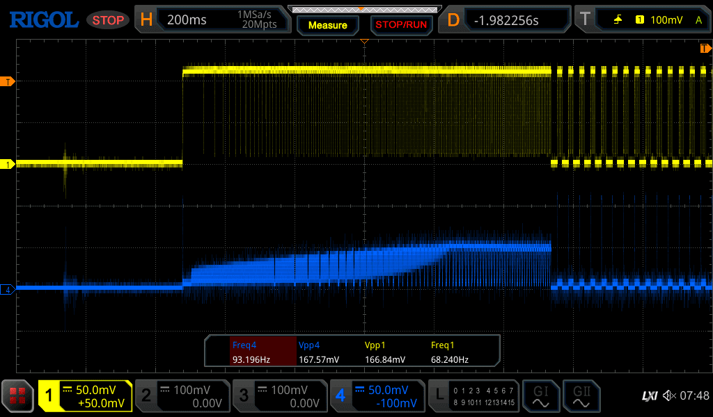

Der Lüfter läuft einwandfrei an in der Start-Phase (100% Duty cycle; 1s Dauer), kommt danach (Minimum 30% duty cycle) aber wieder zum stehen.

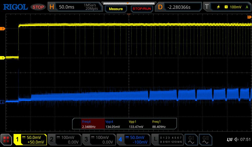

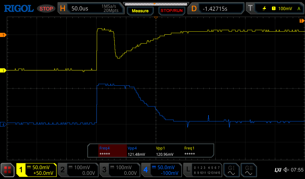

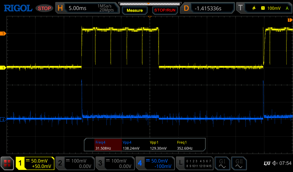

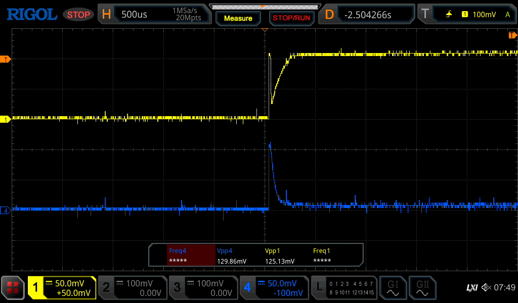

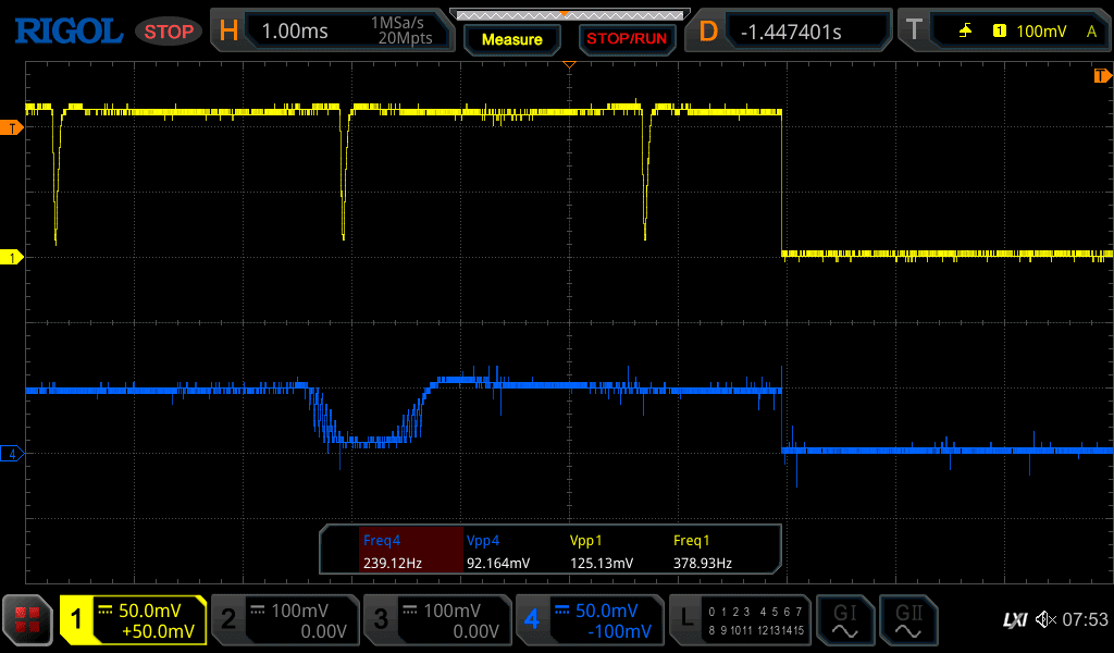

In den Angehängten Oszilloskop-aufnahmen ist ersichtlich dass der Motorstrom (Gemessen am Rsense1 & Rsense2 = 10Ω gegen GND) nur sehr träge ansteigt, bzw. erstmalig kurz ansteigt, dann wieder fast auf null zurückgeht und danach ca. 0.75s braucht um seinen Nominalwert zu erreichen.
Vgl. Blaue Kurve immer NFA4x20 FLX; Gelbe kurve immer Delta EFB0412VHD-R00 auf den Oszilloskop aufnahmen. Dies führt dazu dass der Lüfter in der PWM Phase kaum Strom führt weil er zu wenig Zeit hat seinen Nominalstrom zu erreichen.
Da bei diesem Gerät 2 Lüfteranschlüsse zu Verfügung stehen habe ich bereits die Lüfter auf den Anschlüssen als auch die Messleitungen vertauscht, mit dem Ergebnis dass dieses Verhalten eindeutig nur beim NFA4x20 auftritt und kein anderer Defekt vorliegt.
Support von Noctua hat mir nicht weiter begründet warum das so ist, er hat nur bestätigt das der FLX Lüfter nicht geeignet ist diesen mit PWM cold side switching zu betreiben.
Ich Überlege einen NF-A4x20 PWM Lüfter zu nehmen und diesen direkt mit dem PWM Signal zu versorgen, das müsste sich ausgehen mir ein paar Drähten auf dem bestehenden PCB ohne dass ich
selber eines machen muss.
Hat das schon mal wer versucht diese Kombination TC654 & NF-A4x20 PWM?
Grüße
FnH
