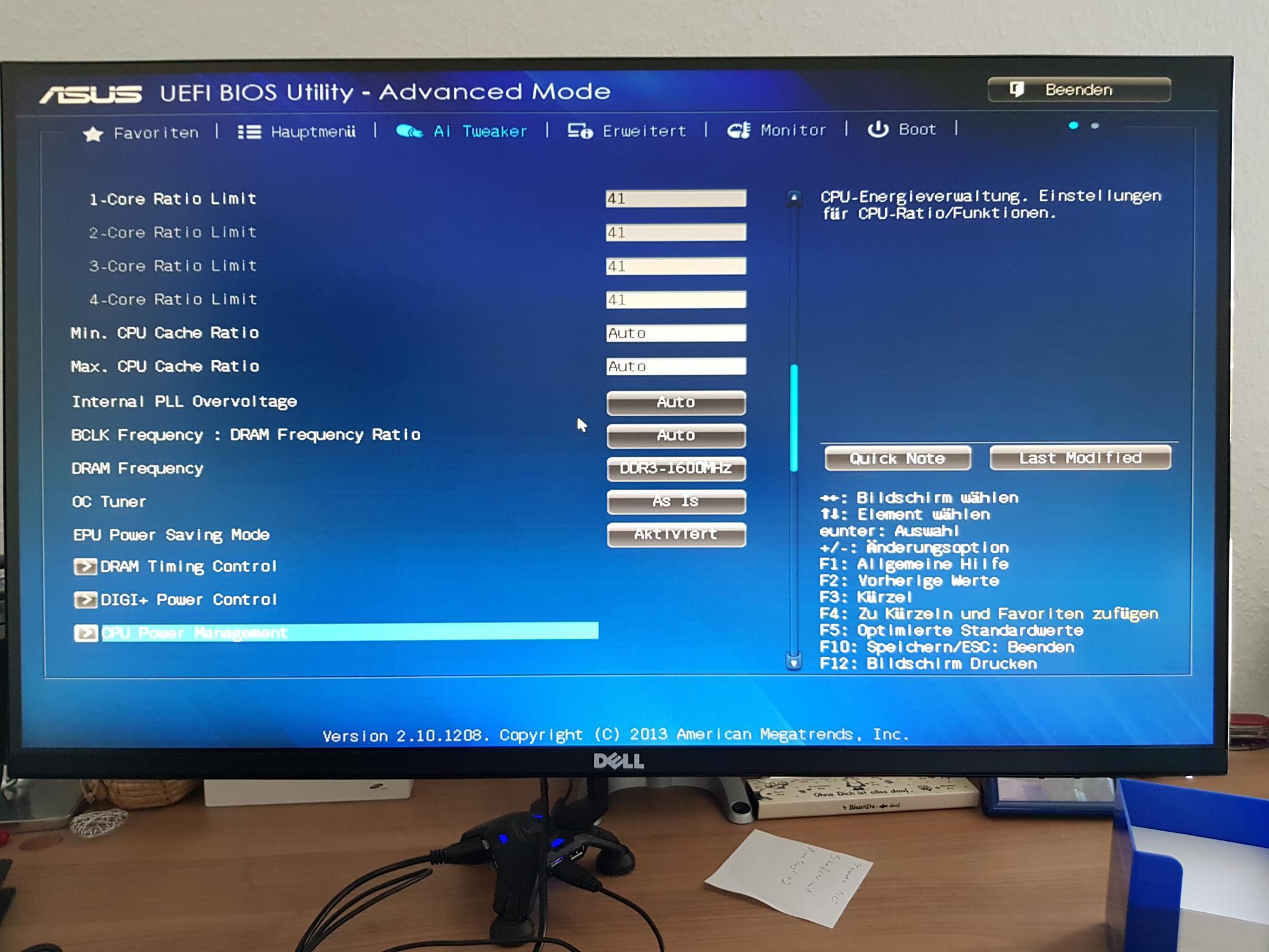

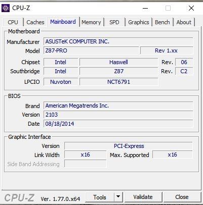

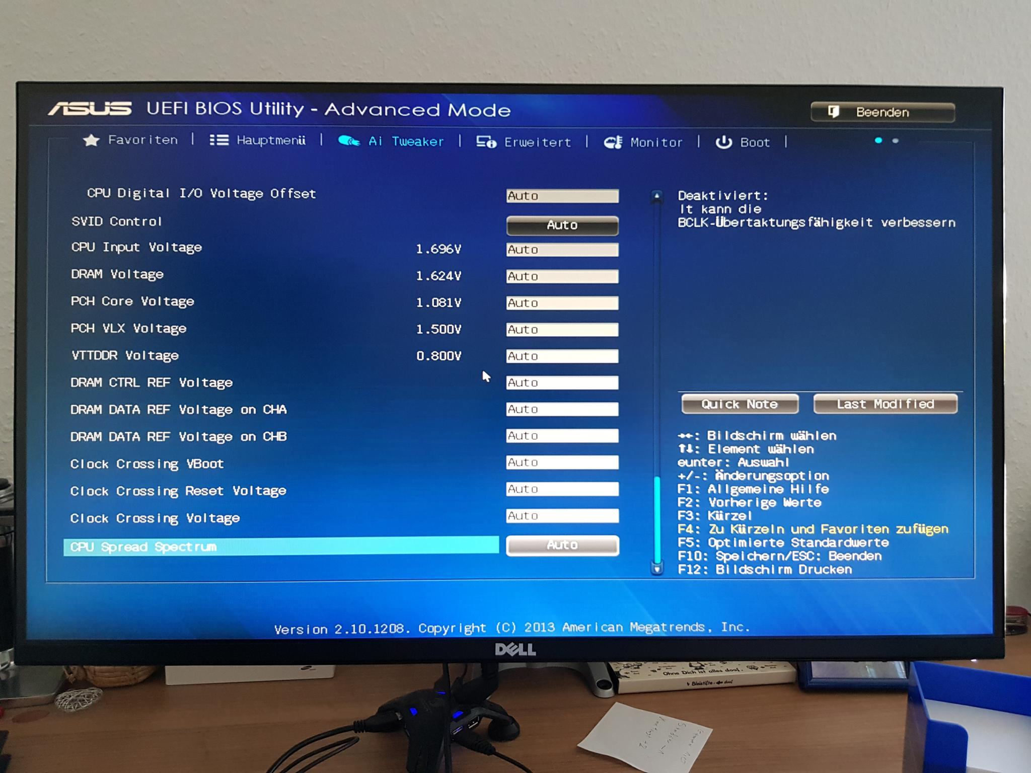

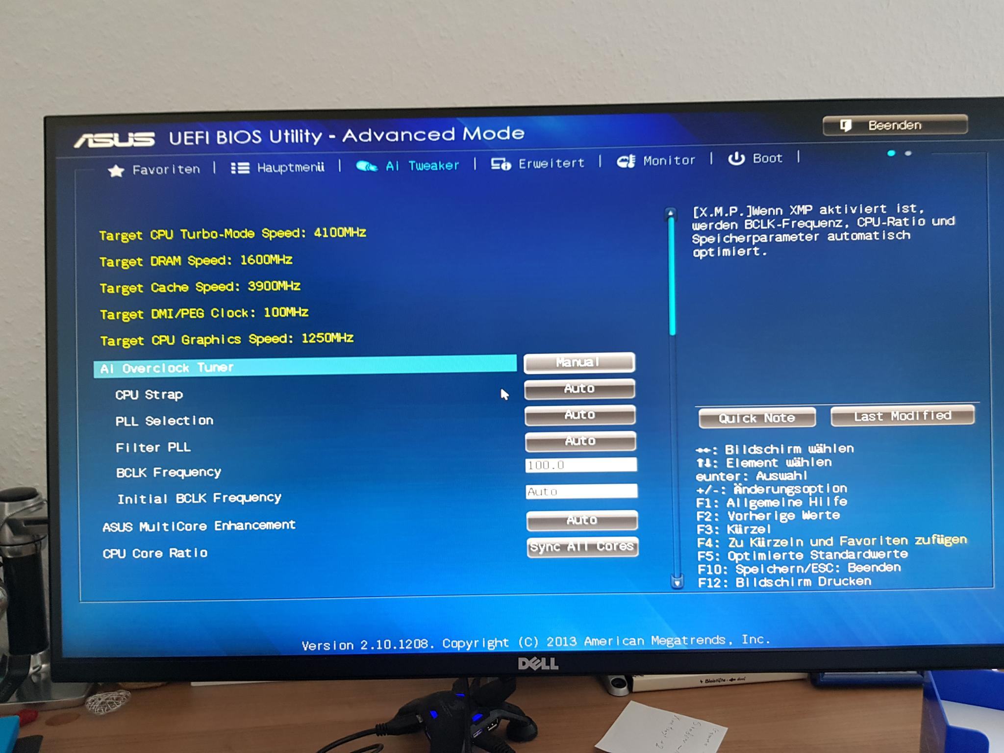

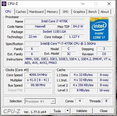

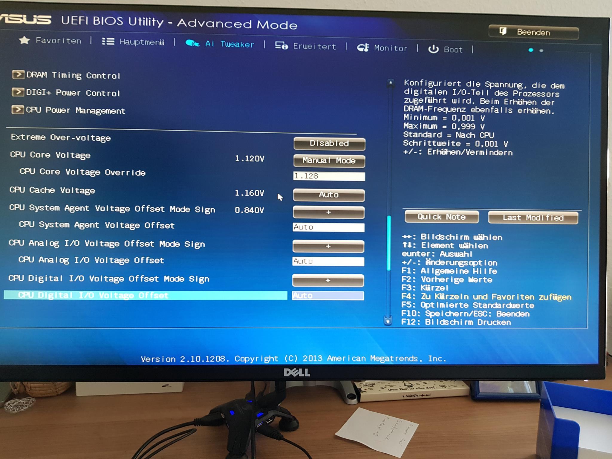

Gleich vorweg, kenn mich leider kaum beim übertakten aus. Hab mal ein paar Screenshots meiner Einstellungen gemacht.So läuft es zumindest beim Zocken und bei allem Anderen das ich am Rechner mache mit vernünftigen Temps.
Meine Frage wäre, ob da mal jemand drüber schauen könnte. Ist Sync all Cores denn richtig oder dort doch lieber Auto? Etwas mehr sollte doch möglich sein als 4,1 Ghz?

Die wichtigste Angabe fehlt. Wie sind die Kerntemperaturen? All cores ist richtig.
Falls da noch Luft ist, kommt man mit dem Kerntakt schon etwas höher.
Ohne Liquide Metall unter der Daukappe, mit einem Luftkühler kann es bei 4100.4200 schon eng werden.
Unter den ersten Haswell gab es leider reichlich Chips die mit Mühe und Not 4300-4400 packen und das nur geköpft.
Falls die Temps mit Lukü @ 4100 ungeköpft nicht üble sind, hat der Chip durchaus Potenzial und eine LM Kur würde sich lohnen.
Die original Intel TIM ist mittlerweile sicher wie Beton. Danach geht es sicher Richtung 4500Mhz.
Temp sind unter Prime glaube ich bei um 65 °. Ok,wenn der Rest so passt geht halt nicht mehr.Werd dann wohl Richtung Weihnachten auf Z390 und 9700k/9900k oder 8700K wechseln.Das wird der Preis dann entscheiden.Ein Upgrade wird jeder sein,uch hab ha auch nzr ddr3 1600 Soeicher auf dem Z390 gehen dann ja ddr 4 4000 oder dergleichen. Das wird auch was bringen.Gekühlt wird mit Dark Rock pro ich glaub 2 derzeit.
