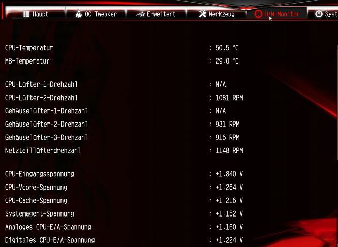

Cpu Intel 4790k ist bereits im idle 40°C grad warm (komplett kalter zustand pc grad hochgefahren verkleidung offen

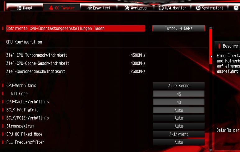

erhöhe ich den takt mit der auto einstellung auf 4500mhz beträgt die idle Temperatur bereits um die 50°C
Wärmeleitpaste habe ich bereits 3 mal neu aufgetragen zeigt aber keine wirkung (Kühler nicht verkantet)
Starte ich jetzt zbs Arma 3 habe ich sofort eine Temperatur um die 70-80°C
Alle Bios Einstellungen sind Original nichts wurde verändert

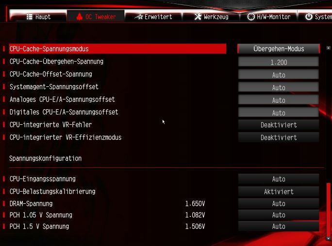

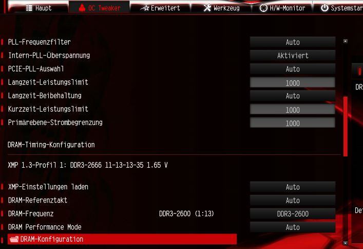

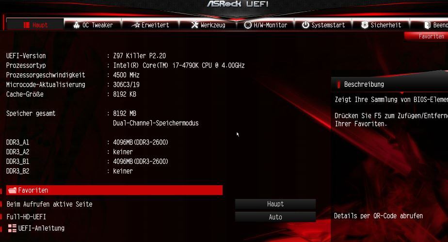

würde mich freuen wenn mal jemand ein blick auf die bilder werfen könnte evt kann der fehler ja gefunden werden, mal abgesehen von einem defekten Sensor

"vcore übergehhungspannung" ist das zauberwort in diesem fall, von auto mal richtig einstellen, auto bei vcore is immer ganz schlecht.
grade wenn man das in verbindung mit zb. manuellem takt macht (so wie bei dir), geben die von sich aus viel zu viel spannung.
ich könnte wetten unter last bei 4,6ghz gibt das asrock ihm zwischen 1,3 und 1,4 vcore.
also mal richtig einstellen alles oder nicht übertakten.
gruß
