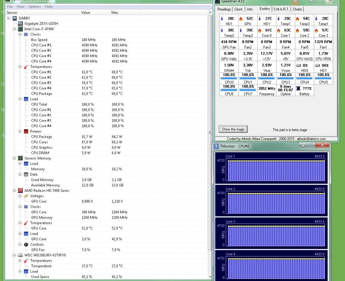

Hmm, ich glaub ich habs. Das Bords übertreibt mir der VCore wohl ein bisschen. Laut Speedfan 1.26V? Teils 1.3V
Nominal ist 1,17 oder? Habs per Hand mal auf 1.2 gepackt und die Temps laufen nur noch bis ~70° Hoch. Gefällt mir schon viel Besser.

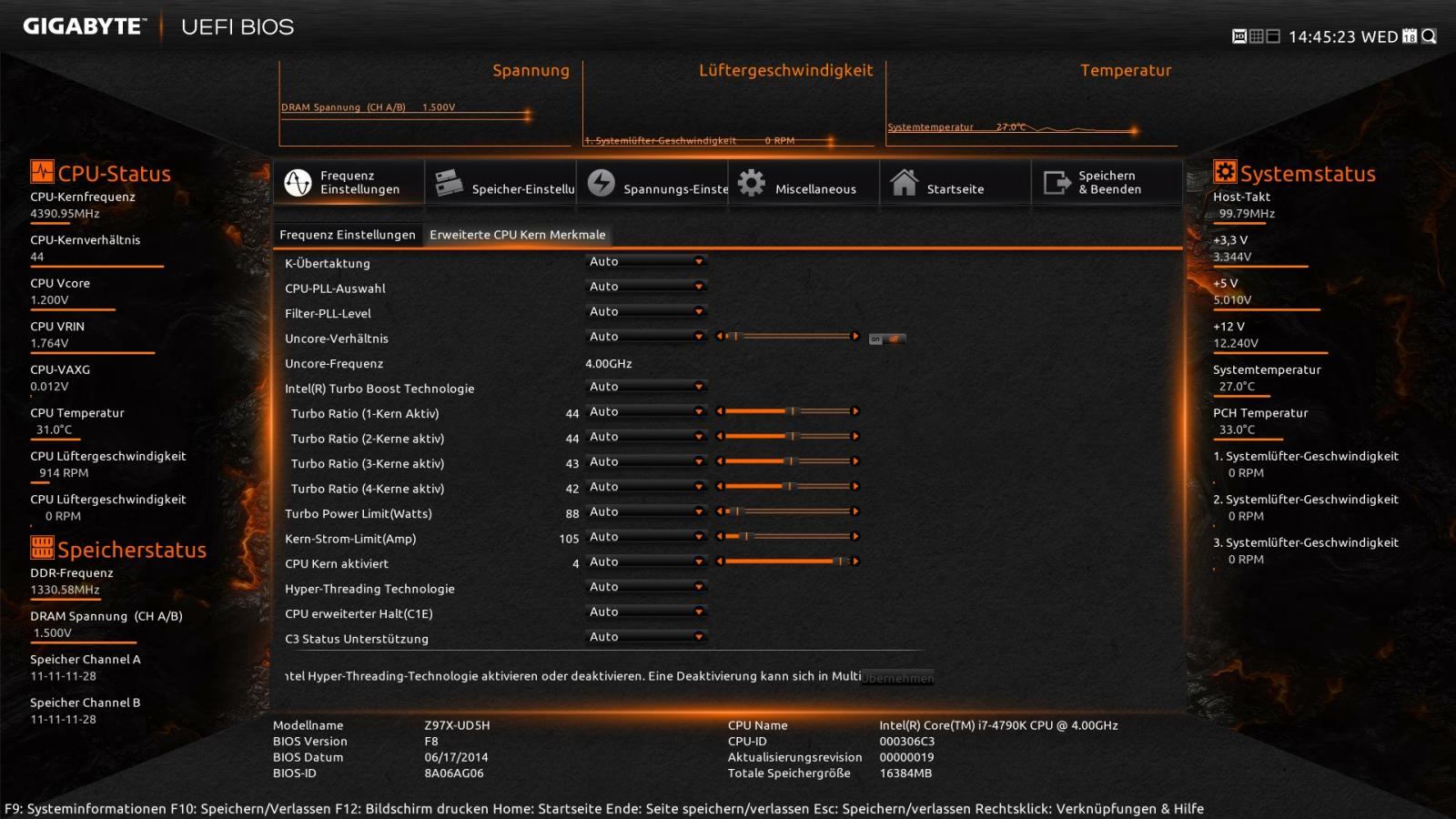

Kann sein, dass das Board das standardmäßig aktiviert. Da du aber auf allen 4 Kernen 4,4ghz hast und das falsch ist (4,2ghz wäre der richtige Takt), liegt das Nahe.

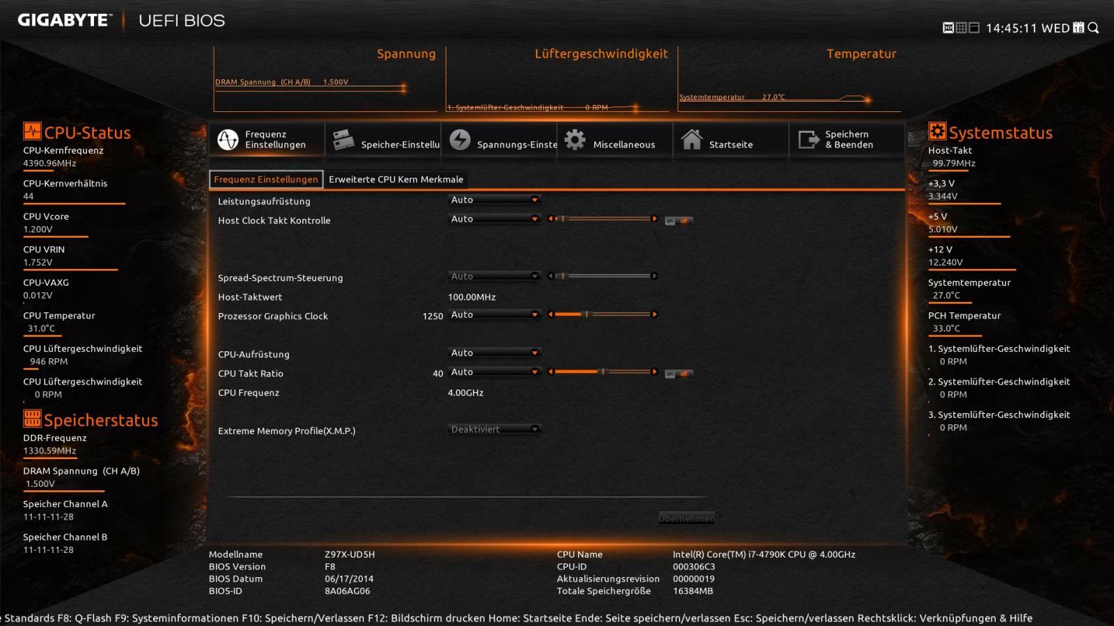

Ausser jetzt an der Spannung habe ich noch nix geändert was die CPU betrifft. Bootreihenfolge, AHCi, und RAM auf 1333 festlegen, weil der mit 1600 nen seltsames Problem hat, wird aber eh bald ersetzt.

Kernverhältnis ist 44 sollte auf 40 max. 42 stehen. Bei Dir steht alles auf Auto, versuchs mal mit der manuellen Einstellung

Momentan habe ich 1,15V und 4,4GHz ausgelotet und komme so bei Prime auf knapp 70°C CPU-Kerntemperatur laut div. Tools.
Machen leider alle Boardhersteller so. Asus ist mittlerweile so gütig und teilt einem aber vorher im UEFI per Fenster mit, ob man die Asus Multicore Settings haben will oder den Intel Standard, und weißt dann auch direkt hin das ersteres ne gute Kühlung braucht.
