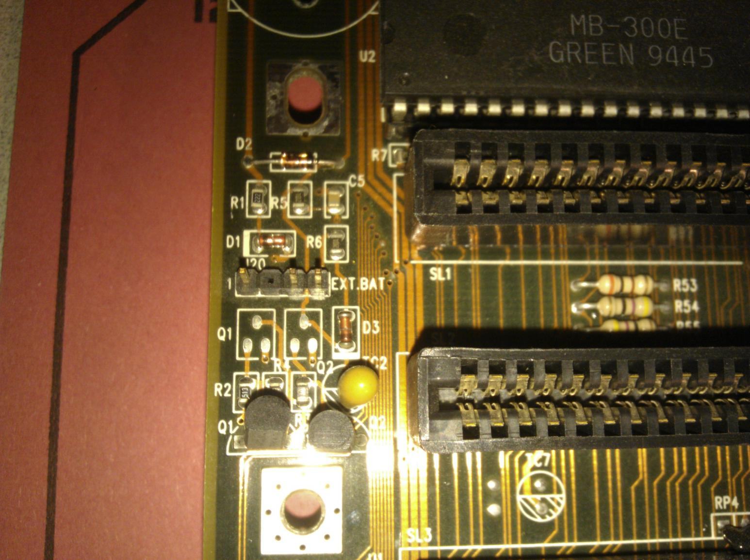

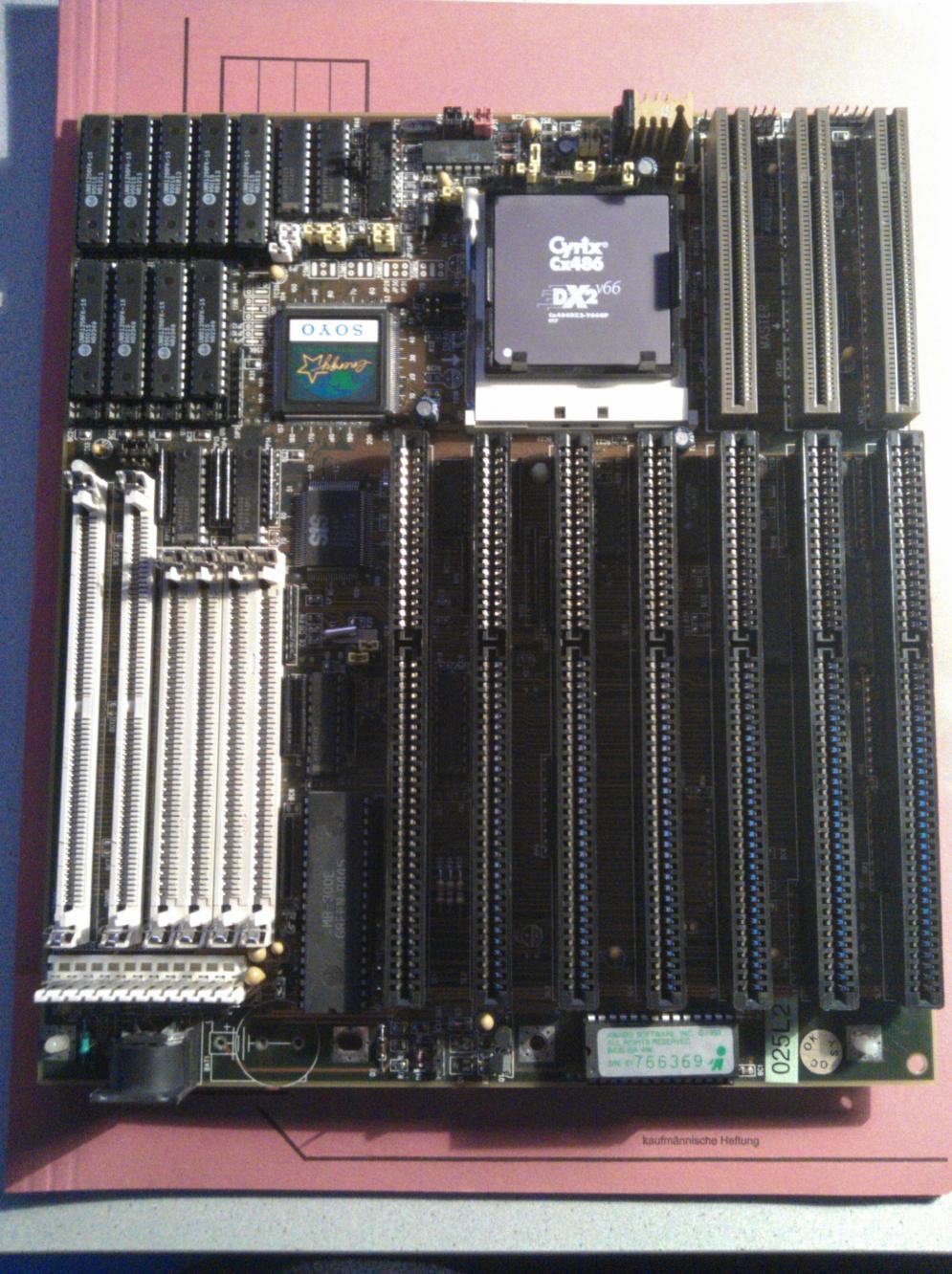

Zuletzt habe ich einen 486er auf Basis eines Soyo Mainboards erstanden. Die Bios-Batterie hat erste Anzeichen des Auslaufens gezeigt und wurde daher sofort ausgelötet. Das Board, dessen Bezeichnung nirgendwo aufgedruckt ist, besitzt einen Anschluss für eine externe Batterie.
Weiß zufällig jemand, wie die PINs beschaltet sind? Es sind normale Jumper-PINs (siehe Foto). Kann man da etwas falsch machen, wenn man einfach (+) an PIN 1 legt und (-) an den äußersten? Ich habe keine passenden Batteriepacks gefunden, weshalb ich einfach eine 3 Volt Lithium Knopfzelle in ein entsprechendes Gehäuse packen und mit einem Kabel und entsprechendem Stecker mit dem Board verbinden möchte...

Wenn du mal neben den DIN-Anschluss für die Tastatur schaust - da ist doch aufgedruckt daß dort eine Batterie hin kann. Lötest du den Halter der BIOS-Batterie einfach aus einem aktuellen defekten Board aus und dann dort rauf. Und schon hast du eine ganz normal gesockelte Batterie. :d
Du hast recht, vielleicht sollte man das zuerst mal versuchen ;) Solche Batteriehalter gibt es auch günstig zu kaufen, wenn man gerade kein defektes Board zum Schlachten parat hat. Es bleibt nur die Frage, ob die schon leicht angegriffenen (korrodierten) Kontaktstellen noch zuverlässig sind. Ich schaue mal. Danke erst mal, Gruß, Roder

Ich habe mittlerweile aber auch die Pinbelegung gefunden: Pin 1 ist (+), Pin 4 ist (-).
Da werde ich eine Knopfzelle anschließen.
