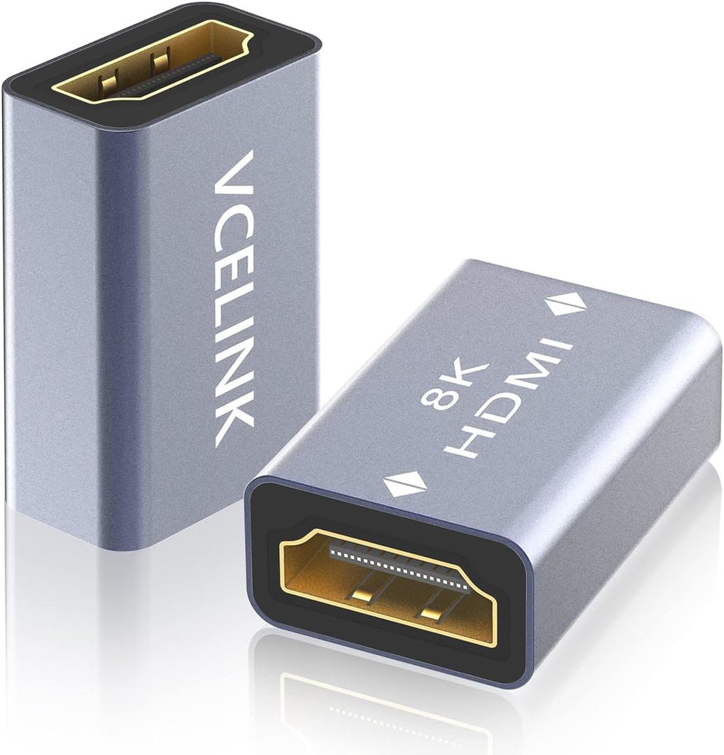

Lass die Kabel doch einfach dran und häng so was dazwischen, wenn die mal ersetz werden müssen, ist es nicht so schlimm.
Hmm, das ist glaube ich die einzige Lösung, die nicht so extrem aufwendig ist. Vielen Dank dafür!
